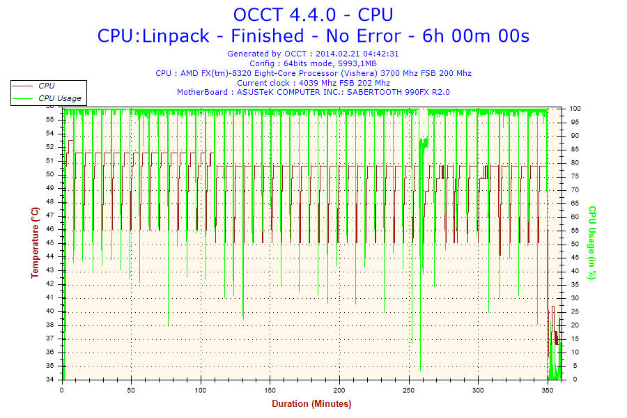

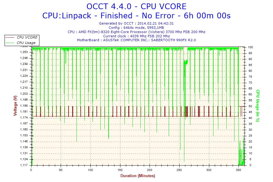

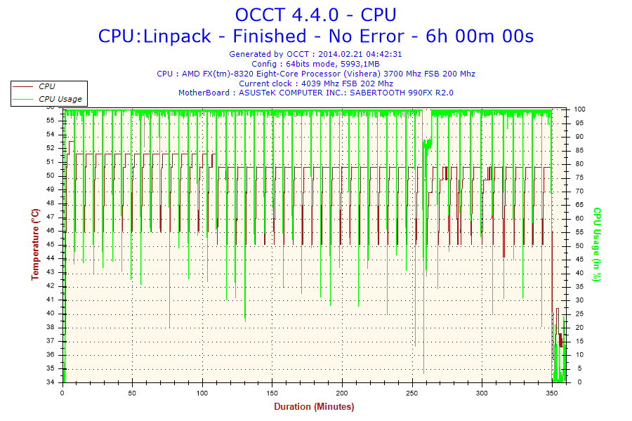

    Hab mein FX 8320 Stable auf 4GHz (insgesamt 7 Stunden Linpack), momentan aber wieder auf 4.1. Wird Heutenacht nochmal durchlaufen :)
    Hab Bilder von den 6 Std Test eingefügt, Vcore und Temperatur :)
    Will den auf 4.4GHz wieder kriegen unter 60Grad, was vorher nicht so ganz geklappt hat. Aber 125W @ Stock ist schon ordentlich was..
