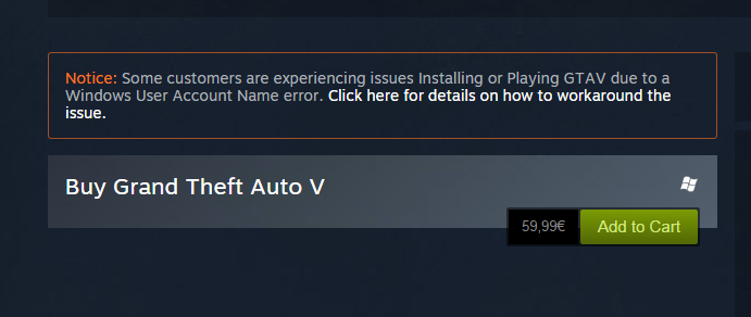

Bei Benutzerkonten mit Umlauten oder Sonderzeichen kann es zu Problemen bei der Installation oder dem Spielen kommen.
Die Lösung ist entweder auf ein Fix warten oder sich ein neues Benutzerkonto mit unterstützten Zeichen zu erstellen. Mögliche Zeichen sind oben im Link aufgelistet.
[xattach=160][/xattach]
