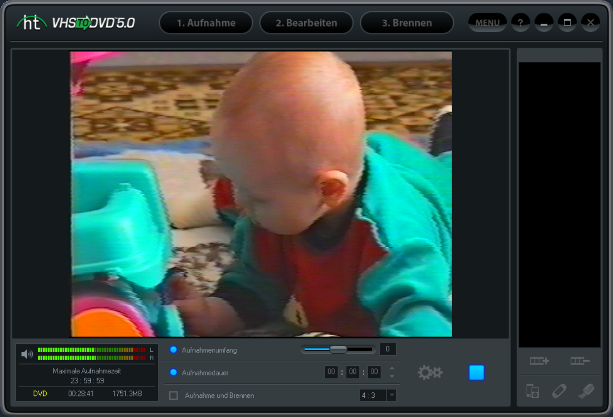

    Ich habe dann den Input des VHS-Recorders mit der Software VHS-TO-DVD 5.0 von honestech aufgenommen :)
    Die Testversion von 30 Tagen wird mir reichen :D Jetzt habe ich gefühlte 300 Kassetten vor mir...
    Edit: Doof gelaufen aber die kostenfreie Version der honestech Software malt mir deren Logo in die Aufzeichnung...

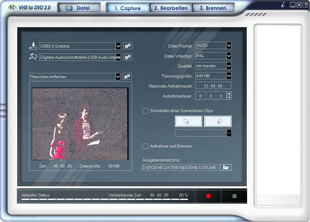

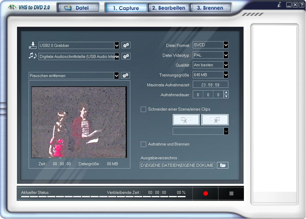

  • Bei mir funktioniert es leider überhaupt nicht mit besagtem Grabber und der Version 2.0 von VHS-TO-DVD.
    Wie ihr auf dem Screenshot sehen könnt, sieht mein Bild ganz merkwürdig aus. Der Ton ist dagegen einwandfrei.
    Ich habe schon mit sämtlichen Einstelleungen herumgespielt und bereits mit Composite und S-Video hin und herprobiert, aber leider ohne Erfolg.
    Meiner Meinung nach ist es ein Treiberproblem. Bei einem älteren Treiber ist das Bild zwar besser, aber immer noch miserabel und von vertikalen Streifen durchzogen.
  • Kannst Du mal testweise versuchen, anstelle von dem Programm "VHS-TO-DVD" ein anderes zu nehmen, wie zB VirtualDub?
    Ich mache die Captures von VHS immer mit "VirtualDub FilterMod" in *.avi mit Huffyuv (Lossless Compression) . Die 32bit-Version reicht jeweils zum Aufnehmen. Umwandeln in das gewünschte Endformat kann man ja dann mit Handbrake o.ä. machen
