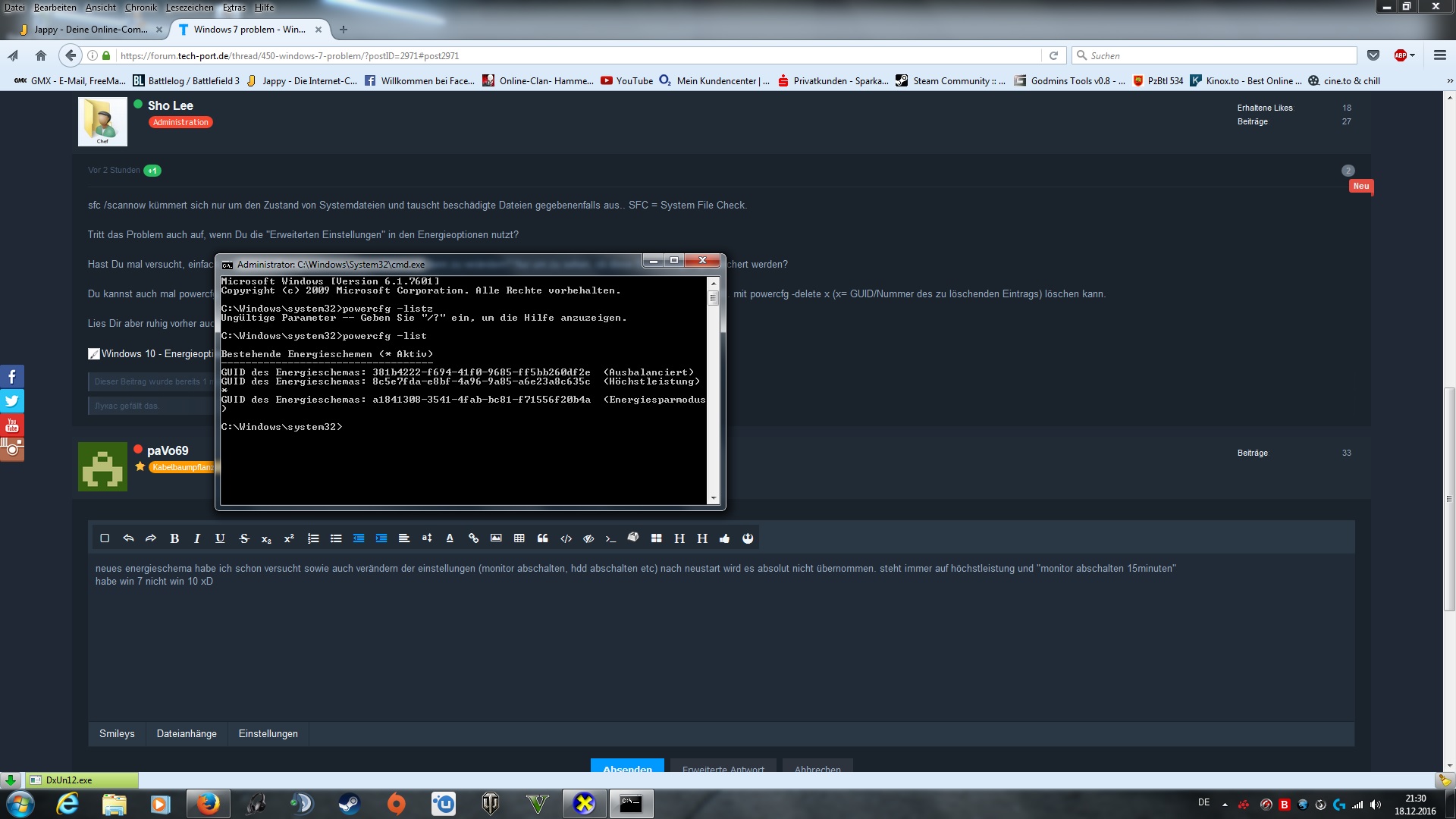

    Du kannst auch mal powercfg -list in die Eingabeaufforderung eingeben. Damit werden gespeicherte Energiesparpläne angezeigt, die man dann zB. mit powercfg -delete x (x= GUID/Nummer des zu löschenden Eintrags) löschen kann.

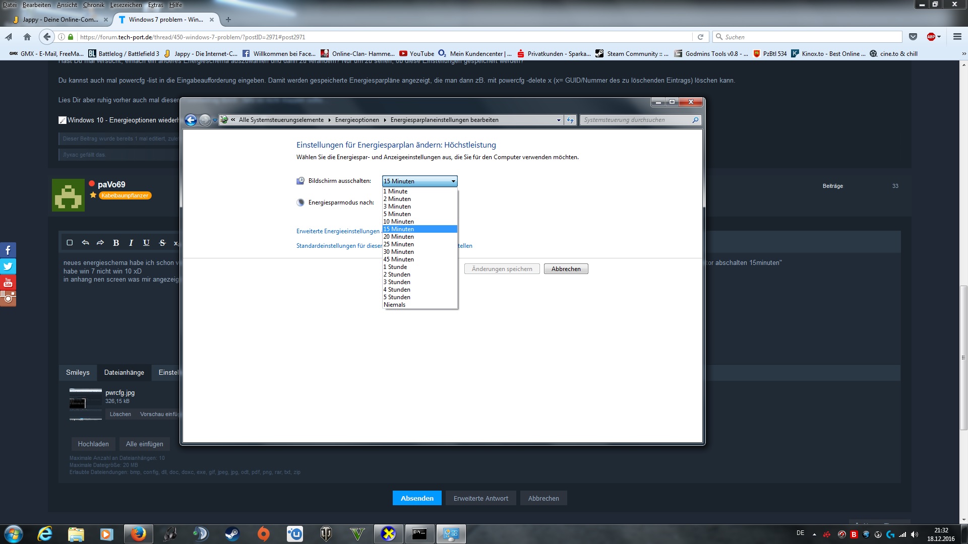

  • neues energieschema habe ich schon versucht sowie auch verändern der einstellungen (monitor abschalten, hdd abschalten etc) nach neustart wird es absolut nicht übernommen.nach neustart steht schema immerwieder auf höchstleistung und "monitor abschalten 15minuten",
    habe win 7 nicht win 10 XD
    in anhang nen screen was mir angezeigt wird

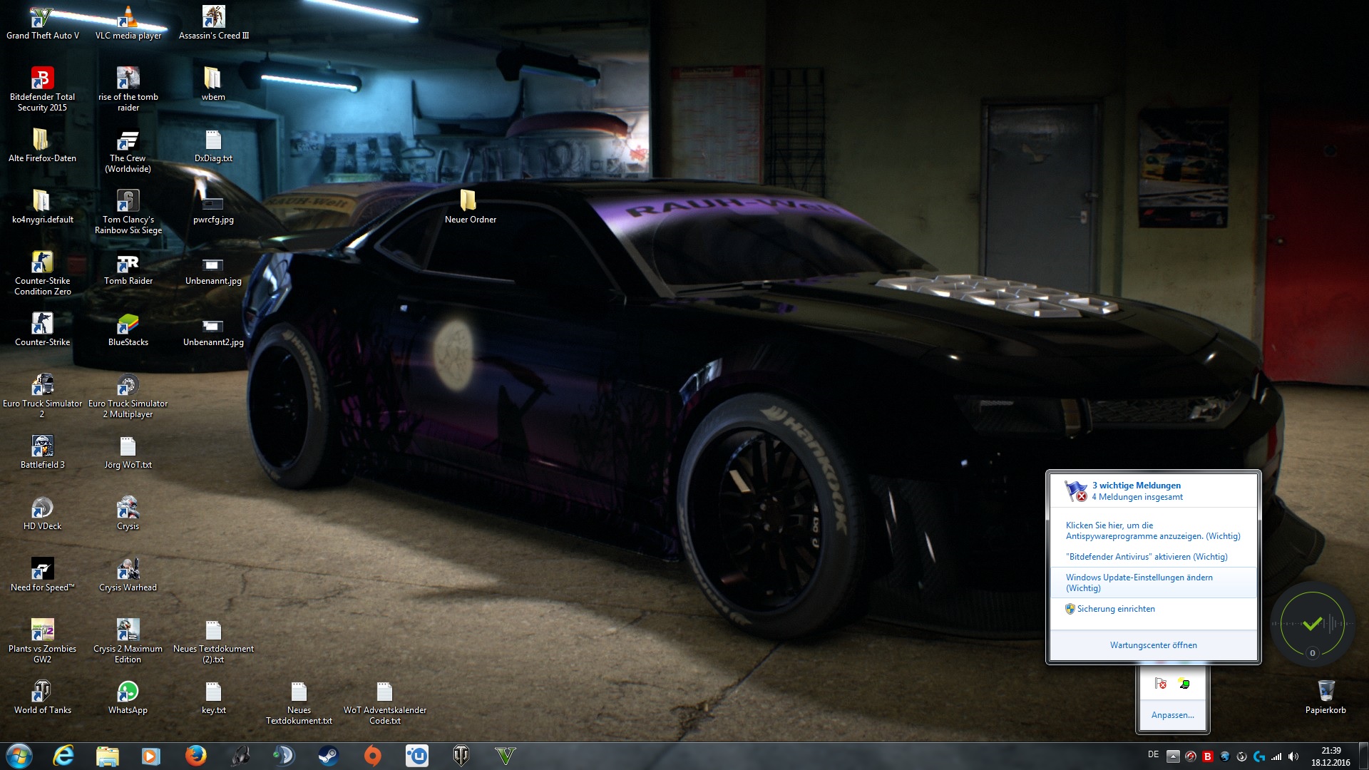

    edit: unbenannt 3 zeigt die nächsten probleme... so langsam hab ich aber die schnautze voll

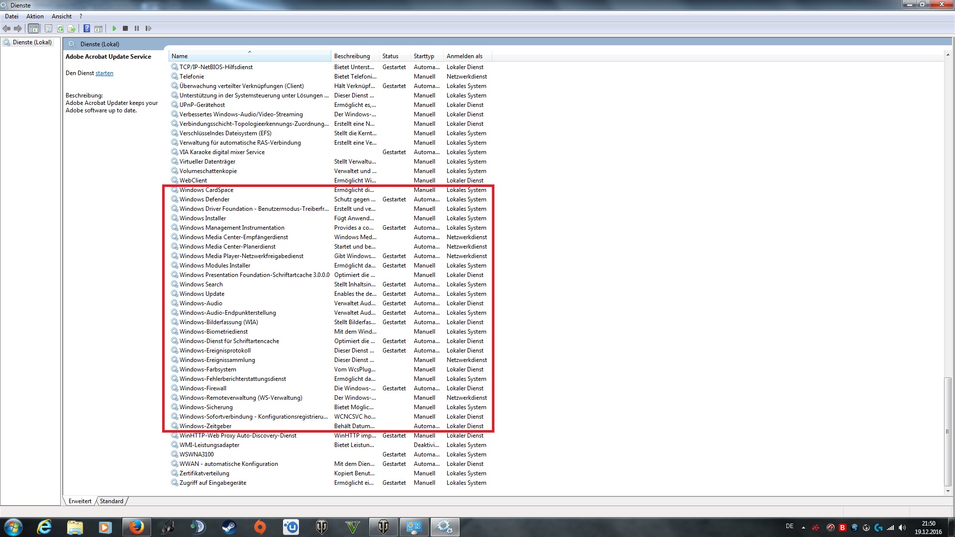

  • so ausgeführt. energieschema funktioniert jetzt doch die probleme mit windows update, windows defender und bitdefender bleiben weiterhin bestehen
    habe es schon damit Problem Mit Windows 8 Wartungscenter - Allgemein - Bitdefender Forum versucht jedoch fehlt bei mir irgendwie die option "Windows Verwaltungs-Instrumentation"

    Das "Windows Verwaltungs-Instrumentation" lässt sich auch reparieren. ...müsste sogar mit dem genannten Tool von oben gehen --> WMI Repair
    Alternativ auch das hier probieren: Windows-Verwaltungsinstrumentation startet nicht | Borns IT- und Windows-Blog
    Wenn der Dienst allerdings komplett fehlt, solltest Du erst ein Inplace Upgrade probieren.
