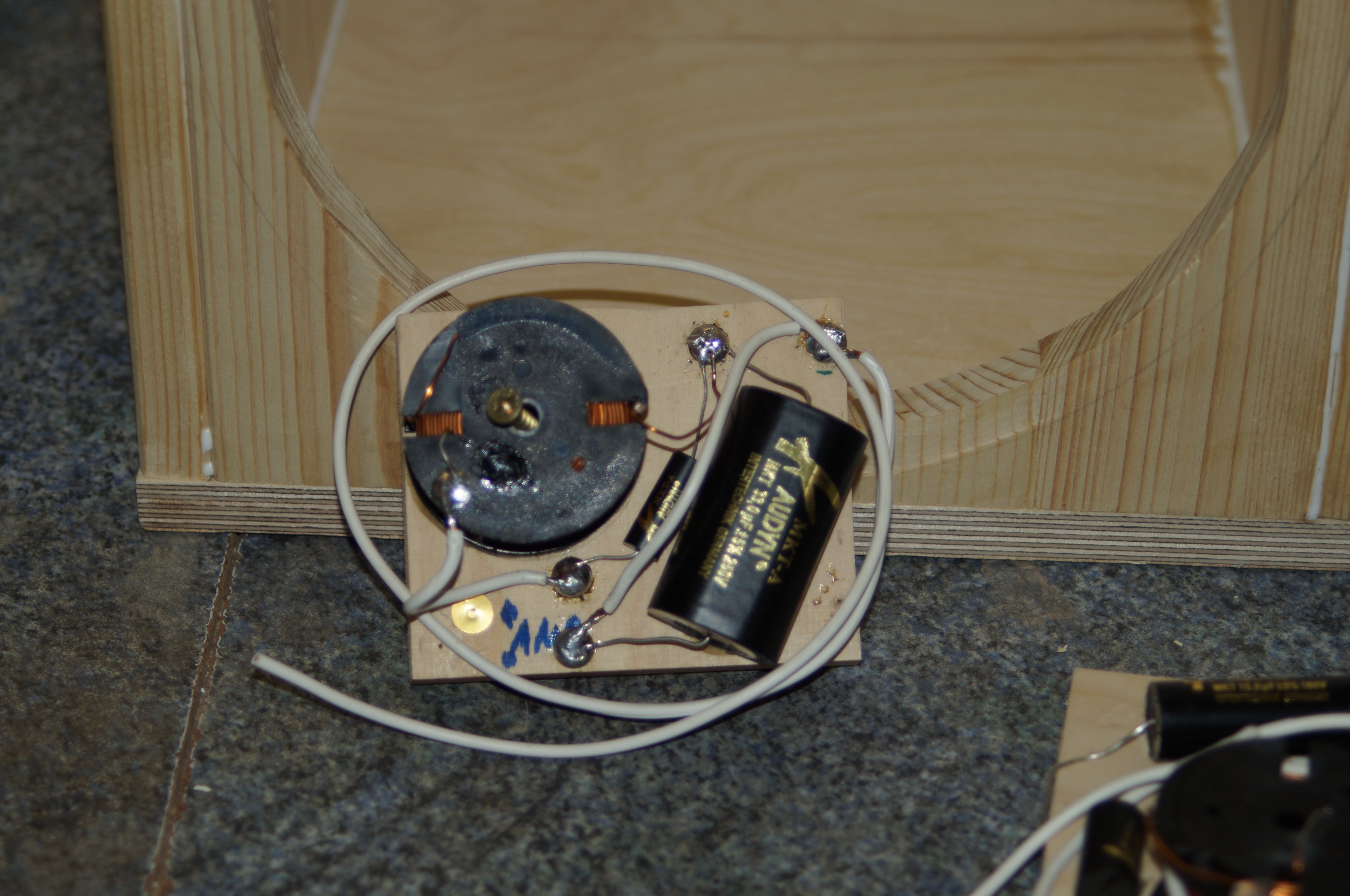

    Soo es hat sich was getan, die Box ist bis auf Deckel und Rückwand fertig verleimt & direkt verschraubt. Die Weichen auch so gut wie fertig, hab die Telefondrähte wie gesagt alle rausgeworfen, Klemmen weg, alles direkt verlötet (so gut wie möglich) und dabei nochmal die Fläche verkleinert. Als nächstes noch die letzte Weiche Löten und dann alles zusammenbauen. Box habe ich jetzt geschlossen gebaut (so stand es auch in der Anleitung).
    aber zwischen Automatikmodus und nicht nur auf den Auslöser drücken ist ja der entscheidende Unterschied^^ Gerade für den Anfang höchstens ein paar Tage Automatikmodus, um zu wissen welcher Knopf wofür tätig ist, aber danach würde ich sehr zügig mit dem Manuellen Modus anfangen. Die Automatik nutze ich gar nicht mehr, bei meiner Kamera ist die total schlecht (dreht ISO bei hellichtem Sonnenschein total weit hoch, rauschen des todes...)
    Die Weichen habe ich jetzt alle neu gebaut (Heißkleber komplett raus, der hat einfach schlecht gehalten) und dafür 2 Komponentenkleber benutzt. Und jeweils nochmal die Fläche verkleinert und die Teile neu angeordnet. Dann alles sauber (hoffentlich) verlötet, die Telefonadern sind auch rausgeflogen (habe so gut wie alles direkt verlöten können) und ansonsten zum Verbinden relativ dickes LS Kabel genutzt. Und die Lüsterklemmen sind auch weg.

    Heute hab ich mal die Ausschnitte für Horn und Tieftöner gemacht, lief soweit ganz gut. Parallel dazu widme ich mich mal den Weichen und werde die nochmal ändern. Die dünnen Drähte fliegen raus und die Klemmen auch, ich löte das direkt mit viel Kabelspielraum. Allerdings hält der Heißkleber zwar fest auf dem Holz, hat sich jetzt aber von den Kondensatoren gelöst (die haben eine sehr glatte Oberfläche). Wie kleb ich die am besten fest? Ich finde irgenwie die Bauanleitung für die Weiche nicht mehr (da gabs ne allgemeine) und meine mich zu erinnern, dass man keine Kabelbinder fürs befestigen nehmen soll. Nimmt man für sowas 2-Komponentenkleber?
    Die Spule schraube ich nochmal zusätzlich fest. Die Aussparung für den Tieftöner muss noch gefräst werden bis er reinpasst, dann kann das Gehäuse geleimt werden. Und währenddessen überarbeite ich die Weichen. Dann wird das Teil auch endlich mal fertig.
