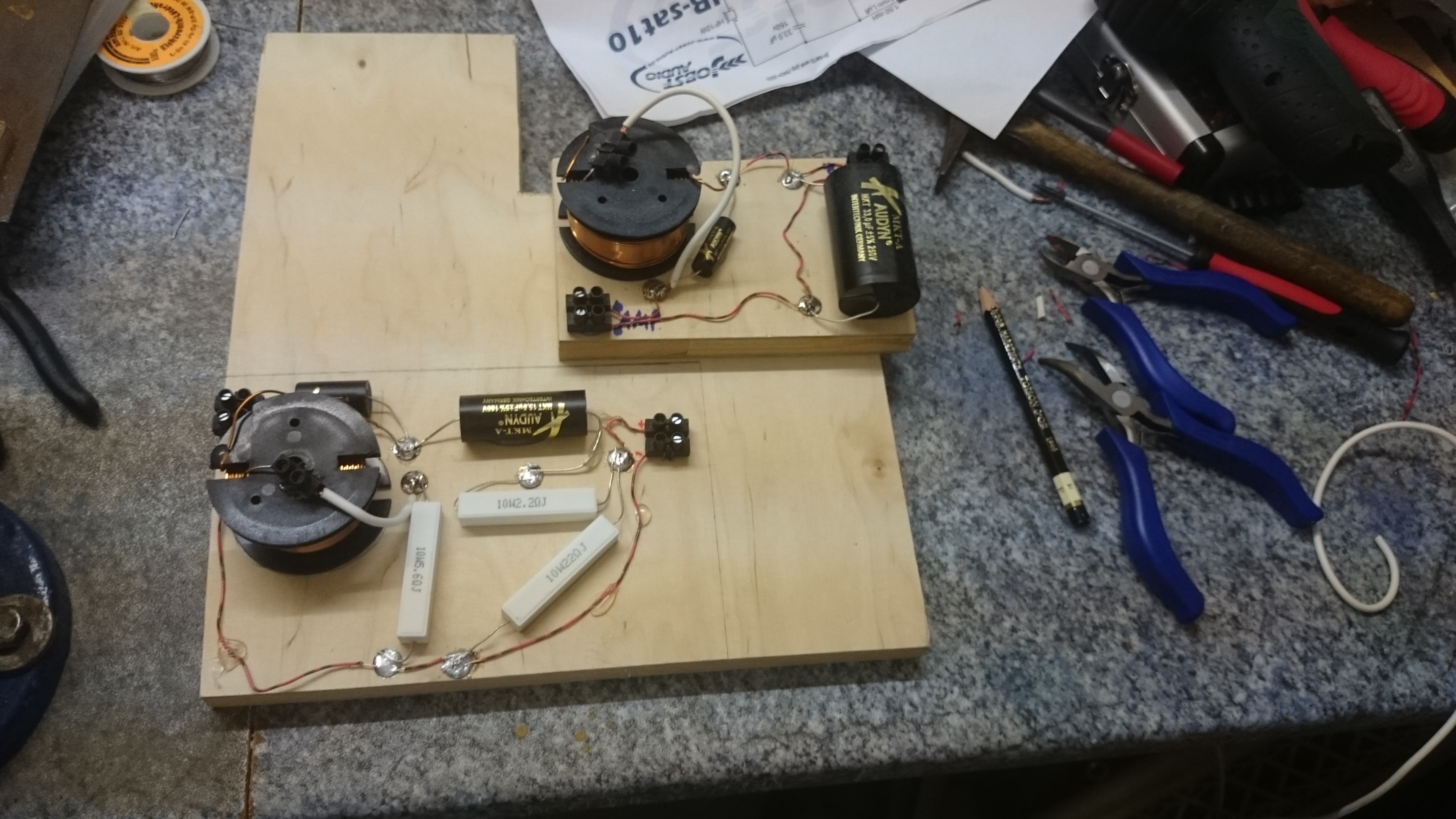

Nebenbei überlege ich die Weiche noch etwas "Umzubauen" bzw. die Bauteile müssen irgendwie besser fixiert werden. Ich glaube der Heißkleber löst sich vom Brett bei den heftigen Vibrationen, auf jeden Fall muss die Spule noch mit ner Schraube festgemacht werden. -

Die Lüsterklemmen sind kein übel, im Selbstbau Blog werden die ebenfalls verbaut. Was ist denn wo nicht sicher befestigt?
Wenn ihr meint dann tausche ich die Telefondrähte aus. -

Ja wäre es, aber geht doch auch so, funktioniert und brennt nicht ab. Habe es so kennengelernt und bin mit ner Lochrasterplatine kein Stück vertraut^^ Zudem die Weiche eh nur die Box von innen sieht. Aber Heißkleber hätte ich bei der PA Box nicht nehmen sollen, Tja

Hab die Frequenzweiche für den Hochpass heute Abend schnell fertig gebastelt, hier mal ein Foto von Hoch- und Tiefpass (links: Hochpass; rechtes Bild rechts oben: Tiefpass) -
