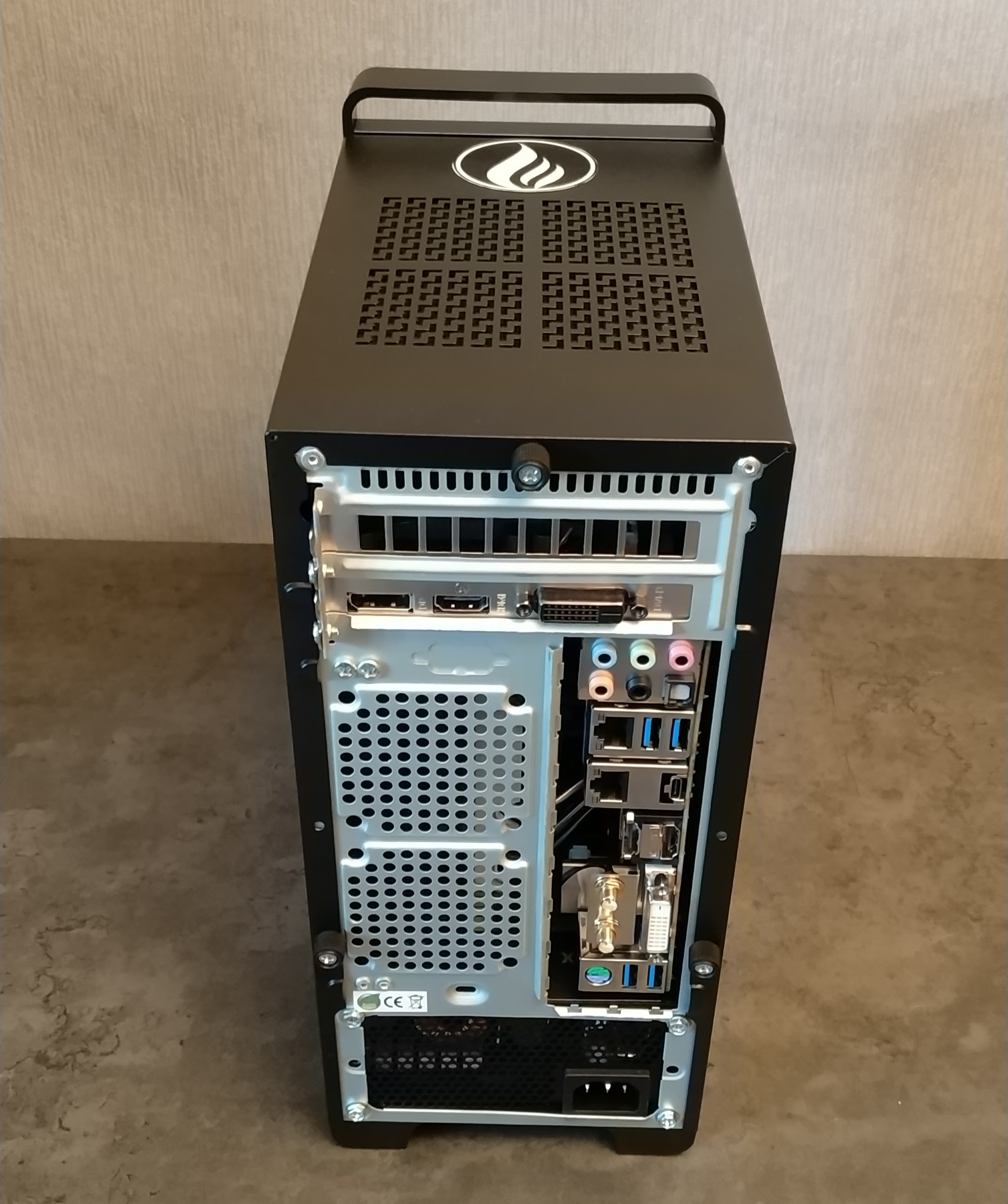

    Die gesamte Außenverkleidung besteht aus einem Stück und lässt sich mit nur 3 Schrauben loslösen. Darunter erwartet uns das metallisch-graue Grundgerüst des Gehäuses sowie die große, schwarze Halterung für Slim-Laufwerke oder die Festplatten. Zuerst muss die Frontblende für das Slim-Laufwerk raus, dann der obere Teil der Halterung. Beides ist lediglich festgeschraubt und kann schnell gelöst werden. Der untere Teil der ODD-Halterung hingegen ist fest mit dem Gehäuse vernietet und kann nicht bewegt werden, daher bin ich mit meiner Hardware-Konfiguration in folgende Reihenfolge vorgegangen:
    1. CPU, RAM und eventuelle M.2 SSD ins Mainboard einbauen
    2. Front-USB/Panel/Audio, ATX und EPS Stromkabel anschließen
    3. CPU-Kühler montieren
    4. Netzteil im Gehäuse verbauen
    5. PCI-Slot Cover entfernen
    6. Mainboard ins Gehäuse heben und festschrauben
    7. ATX und EPS mit dem Netzteil verbinden
    8. Grafikkarte einbauen
    9. Oberen Teil der ODD-Halterung und Frontblende befestigen
    10. Außenverkleidung von hinten in die Halterungen schieben und festschrauben
    Das Mainboard-Tray hat leider keine Öffnung für die Backplate von CPU Kühlern, was bei mir dazu führte, dass die Halterung meines Cryorig C1 gegen das Metall drückt und das Mainboard nur mit etwas Druck einzubauen war. Eventuell sind die Standoffs auch niedriger als in anderen Gehäusen, bisher hatte ich dieses Problem nicht. Wenn man sich entscheidet eine 3,5" HDD oder mehrere 2,5" SSDs zu verbauen sollte beachtet werden, dass diese direkt oberhalb des CPU Kühlers angebracht werden und je nach Höhe des Kühlers in den Weg kommen könnten. Ebenfalls wichtig ist die Breite der verbauten Grafikkarte, diese sollte nicht weit über die PCI-Slots ragen, sprich mit Bracket nicht breiter als etwa 12,5cm sein.
    Einen besonderen Weg für das Kabelmanagement geht Chieftec nicht, es gibt keine Kabelhalterungen oder eine Möglichkeit hinter dem Mainboard-Tray zu verlegen. Zwischen Gehäusefront und Mainboard/Netzteil ist aber ausreichend Platz um die Kabel zu verstauen, sodass sich ein überraschend "cleanes" Gesamtbild ergibt (siehe hier)

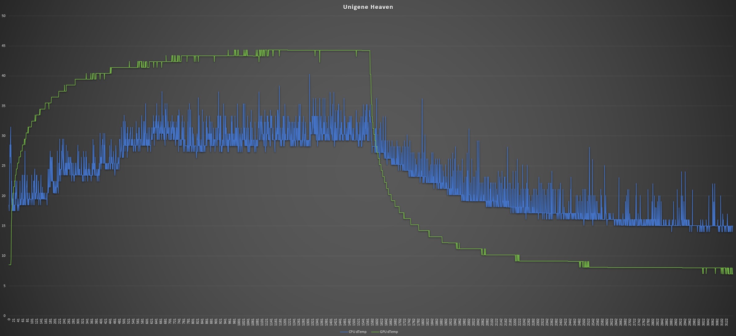

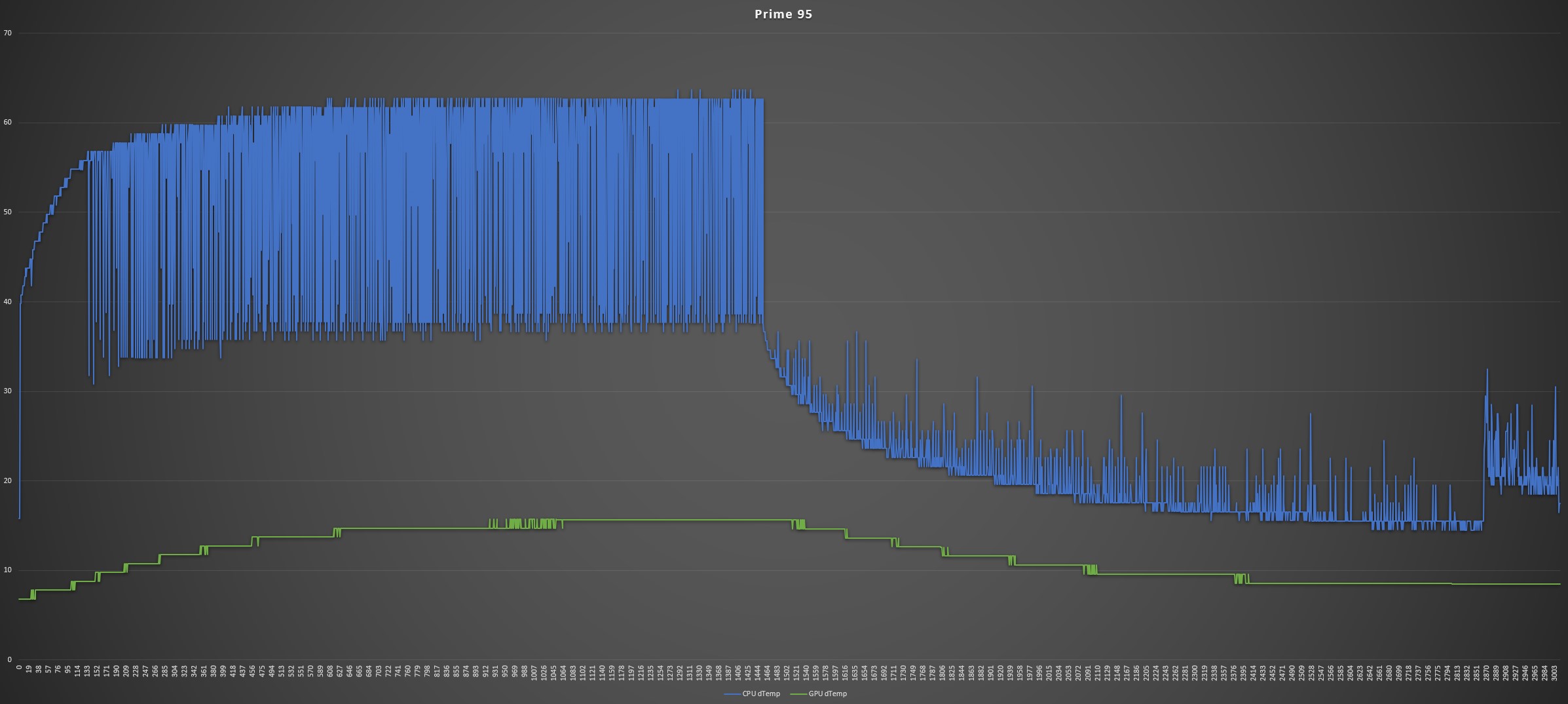

    Alle Stresstests und Benches wurden mit Aida64 Extreme 5.98.4800 im Sekundentakt geloggt.
    Jeder Test lief für 30 Minuten, danach jeweils 30 Minuten "Abkühlzeit".
    Die Umgebungstemperatur wurde ebenfalls alle 30 Minuten aufgezeichnet und wird abgezogen, damit unterschiedliche Umgebungstemperaturen das Endergebnis nicht verfälschen und den direkten Vergleich zwischen den Gehäusen ermöglichen. Alle Temperaturangaben (dCPU & dGPU) sind also Deltawerte, daher der Unterschied zur Raum-Temperatur und nicht die direkte Komponenten-Temperatur.
    Die maximale Komponenten-Temperatur ist jeweils darunter, dient aber nur zur Veranschaulichung und kann nicht zum Vergleich zwischen den Gehäusen herangezogen werden!

    Unigene Heaven
    Maximale Temperatur: 61°C CPU Package - 65°C GPU
    Umgebungstemperatur: 20,5°C - 21,0°

    Prime95
    Maximale Temperatur: 84°C CPU Package - 36°C GPU
    Umgebungstemperatur: 20,2°C - 20,5°C
    Insgesamt betrachtet war ich von den Temperaturen positiv überrascht.
    Die großzügigen Luftschlitze für die Grafikkarte machen sich in den Temperaturen bemerkbar, denn die von oben eingesogene Luft kann durch den Spalt auf Höhe der PCI-Slots direkt wieder aus dem Gehäuse abgegeben werden. Aida64 in Kombination mit Unigene Heaven oder Prime95 im MaxHeat-Setting bringen die CPU zwar ziemlich zum Schwitzen, aber für eine übertaktete CPU in einem ITX-Gehäuse ohne aktive Luftzufuhr sind solche realitätsfernen Werte aus synthetischen Tests meiner Meinung nach vertretbar. Unter typischer "Gaming-Last" wie im 3DMark oder Unigene Heaven bewegen sich die Temperaturen sogar im sehr guten Bereich!
    Einen etwas weiter mittig platzierten Lufteinlass für den CPU-Kühler hätte ich mir noch gewünscht, vielleicht legt Chieftec da noch in der nächsten Revision des Gehäuses nach, denn schaut man sich die Bilder auf der Produktseite an und vergleicht diese mit meinen Bildern, hat mein Gehäuse bereits 2 Lufteinlässe mehr spendiert bekommen. In einem zweiten Testdurchlauf werde ich das Gehäuse nochmal testen, dann aber mit 1x 80mm + 2x 60mm Lüftern verbaut. Insbesondere die potentielle Verbesserung der CPU-Temperatur dürfte interessant werden!
