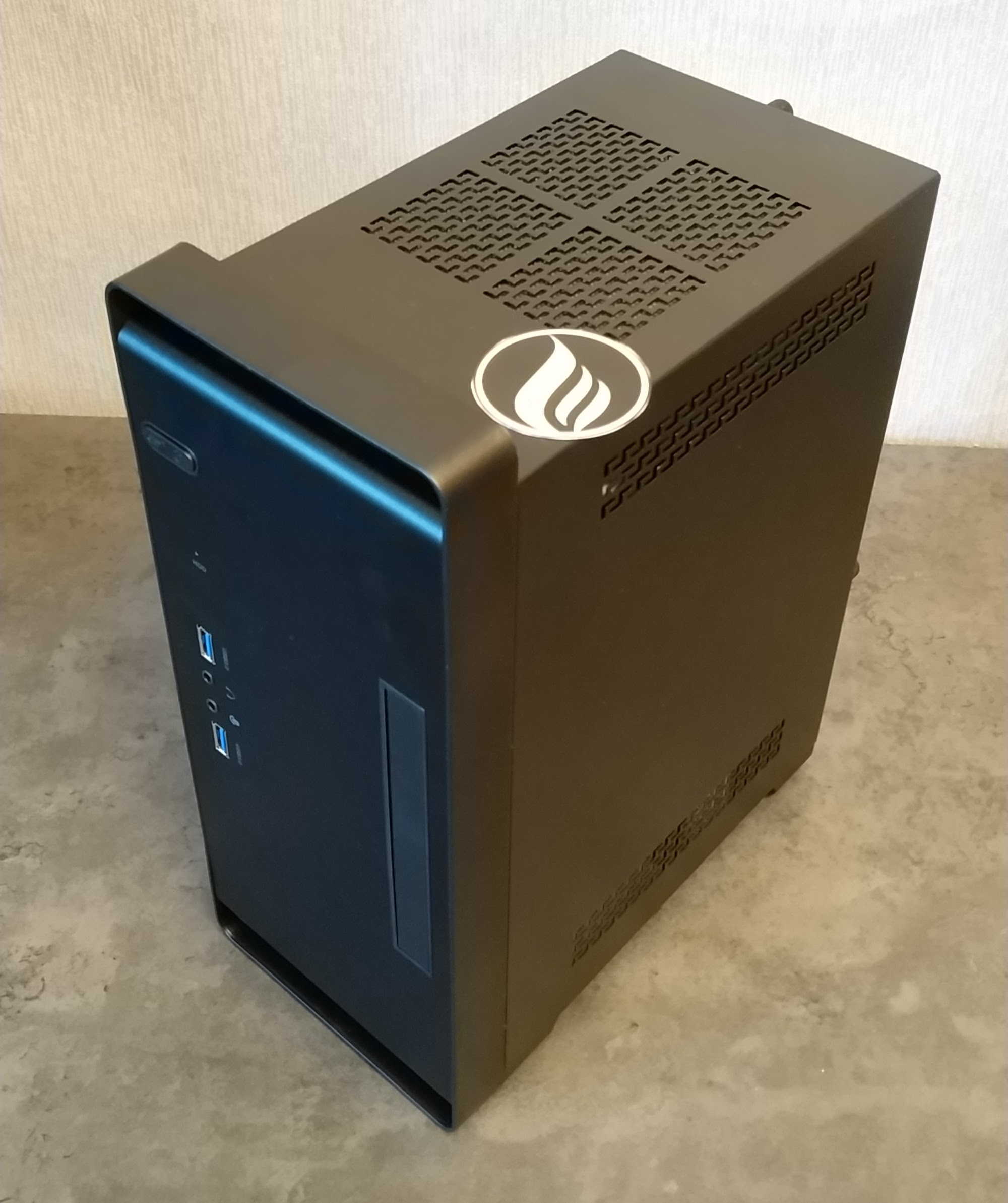

    Mit dem Rocket wagt sich der Budget-Hersteller Kolink in den Bereich der Premium Gehäuse und somit darf sich das erste ITX Gehäuse mit "Sandwich"-Design in meinen Tests behaupten. Gleichzeitig ist es das (bisher) kleinste Case. Wie sich der Winzling schlägt, erfahrt ihr im folgenden Review!
    Mirror aller Bilder -- > Imgur
    Features / Eckdaten
    Größe (BxHxT): 12,5cm x 23,5 x 32,8cm
    Volumen: 9,6 Liter
    Gewicht: 3,5kg
    Material: Aluminium (anodisiert, gebürstet) / Stahl
    CPU-Kühler: bis zu 54mm
    Grafikkarte: 2 Slot bis 31,0cm Länge
    Festplatten: 2x 2,5" SSD / HDD
    Netzteil: SFX bis 130mm
    Lüfter: 1x 80mm PWM inklusive
    > Alle Spezifikationen auf der Herstellerseite
    Das Gehäuse wurde mir zum Testen von Caseking.de bereitgestellt, vielen Dank dafür!

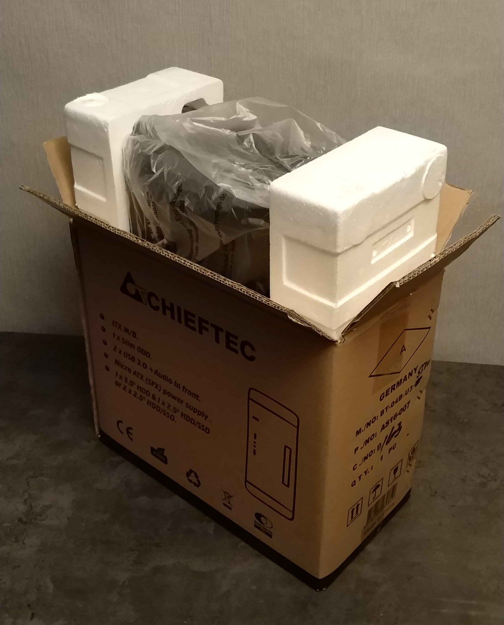

    Verpackung / Lieferumfang
    Das Gehäuse kommt in einem farbig bedruckten Karton samt Trageschlaufe daher, der wirklich hochwertig wirkt und mal einen ganz anderen Anblick bietet, als die normalen grauen Kartons. Sicherlich nicht schlecht, wenn man den Karton zum Transport zu einer LAN nehmen möchte, aber weniger sinnvoll, wenn der Karton nach dem Auspacken auf dem Dachboden landet.
    Mit im Paket ist eine Anleitung, Kabelbinder, Schrauben sowie 8 aufklebbare Gummifüße, um das Gehäuse vor Kratzern beim Hinstellen zu schützen.
    Ein passendes PCIe x16 Riser-Kabel sowie ein 80mm PWM Lüfter sind bereits im Gehäuse montiert.

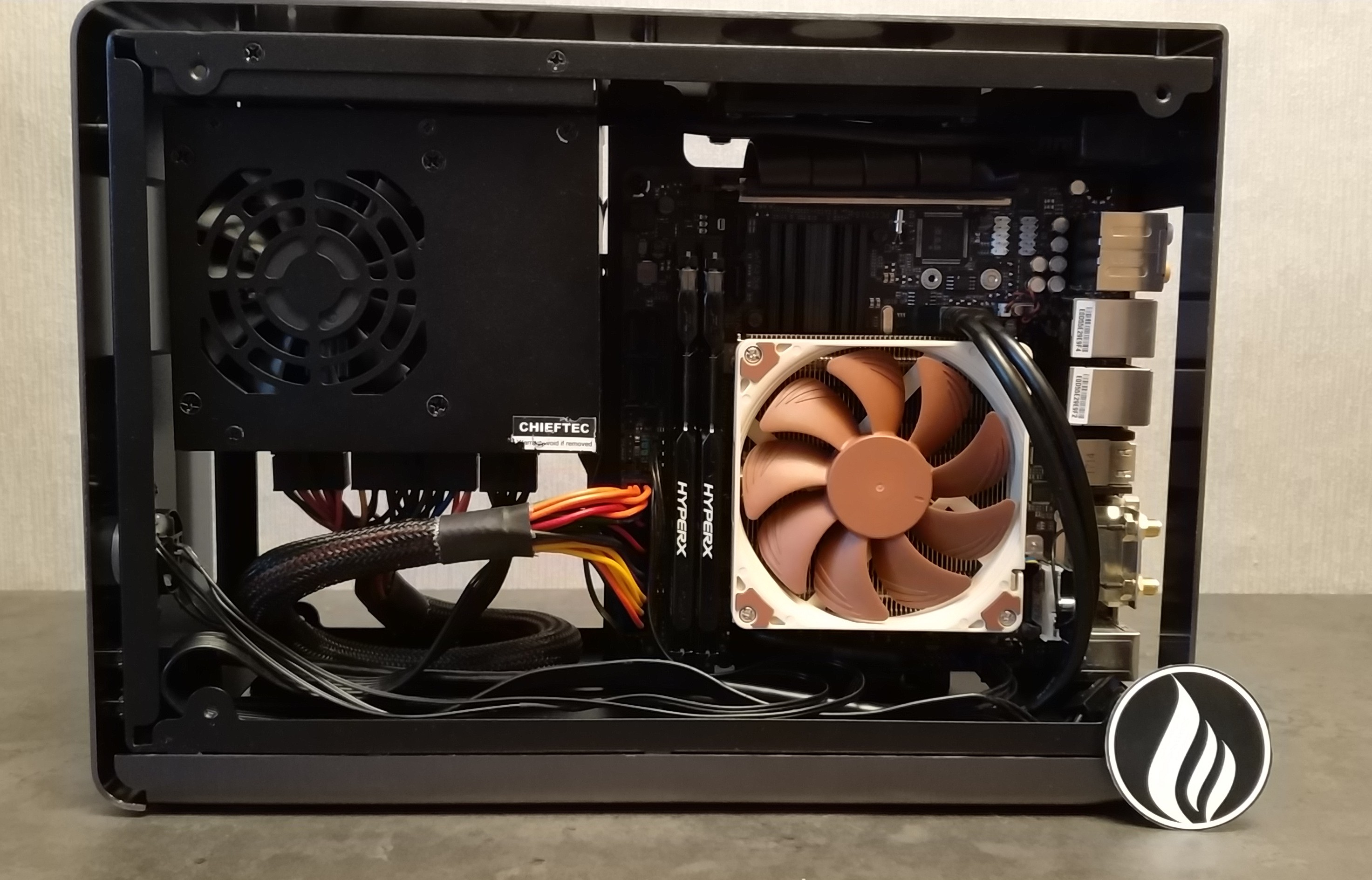

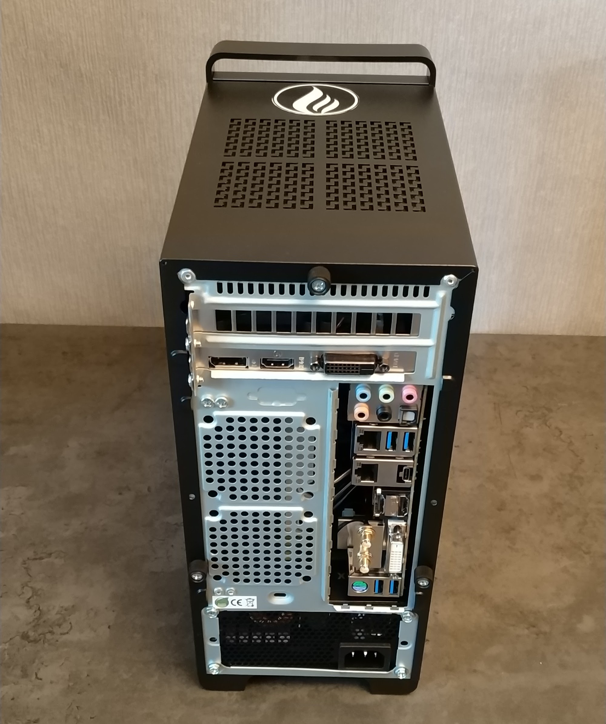

    Zusammenbau
    Die Seitenteile lassen sich mit jeweils 4 Schrauben löschen und abnehmen. Viel Platz hat man nicht, daher sollte wie üblich so viel wie möglich außerhalb des Gehäuses vorbereitet werden. Ich rate zu folgender Vorgehensweise:
    1. CPU, RAM und eventuelle M.2 SSD ins Mainboard einbauen
    2. CPU-Kühler montieren
    3. PCI-Slot Cover entfernen
    4. Grafikkarte einbauen
    5. PCIe Riser Kabel einstecken, wenn es unter das Mainboard soll
    6. Mainboard ins Gehäuse heben und festschrauben
    7. Netzteil ins Bracket schrauben, Verlängerung einstecken und im Gehäuse verbauen
    8. Front-USB/Panel/Audio, ATX und EPS Stromkabel anschließen
    9. ATX,EPS und GPU Stromversorgung mit dem Netzteil verbinden
    10. Seitenteile wieder festschrauben, auf Ausrichtung achten
    Die herausziehbare Halterung für die 2,5" Laufwerke kann bei Bedarf dann ebenfalls noch bestückt werden, dafür braucht es aber etwas Fingerspitzengefühl bei der Verkabelung, viel Platz wurde nicht gelassen. In meinem Fall habe ich das PCIe Riser Kabel unter dem Mainboard unterbringen können, was aber etwas Druck und Biegen voraussetzt. Eventuell kommt man dann auch dem Lüfter oben im Gehäuse in die Quere, darauf sollte geachtet werden. Alternativ kann das Kabel auch vor dem Mainboard entlanggeführt werden. Durch die Aufteilung in einzelne Stränge bekommt der CPU-Kühler dennoch "Luft zum Atmen".
    Wie üblich bei Gehäusen mit Verlängerungen für den Kaltgerätestecker, muss auf die Orientierung der Buchse am Netzteil geachtet werden. Sollte es nicht ganz passen, lässt sich das Kabel aber auch ganz gut zurechtbiegen.

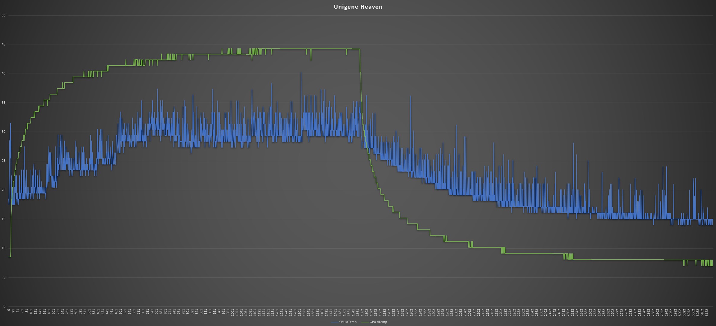

    Alle Stresstests und Benchmarks wurden mit Aida64 Extreme 6.00.5100 im Sekundentakt geloggt.
    Jeder Test lief für 30 Minuten, danach jeweils 30 Minuten "Abkühlzeit".
    Die Umgebungstemperatur wurde ebenfalls alle 30 Minuten aufgezeichnet und wird abgezogen, damit unterschiedliche Umgebungstemperaturen das Endergebnis nicht verfälschen und den direkten Vergleich zwischen den Gehäusen ermöglichen. Alle Temperaturangaben (dCPU & dGPU) sind also Deltawerte, daher der Unterschied zur Raum-Temperatur und nicht die direkte Komponenten-Temperatur.
    Die maximale Komponenten-Temperatur ist jeweils darunter, dient aber nur zur Veranschaulichung und kann nicht zum Vergleich zwischen den Gehäusen herangezogen werden!

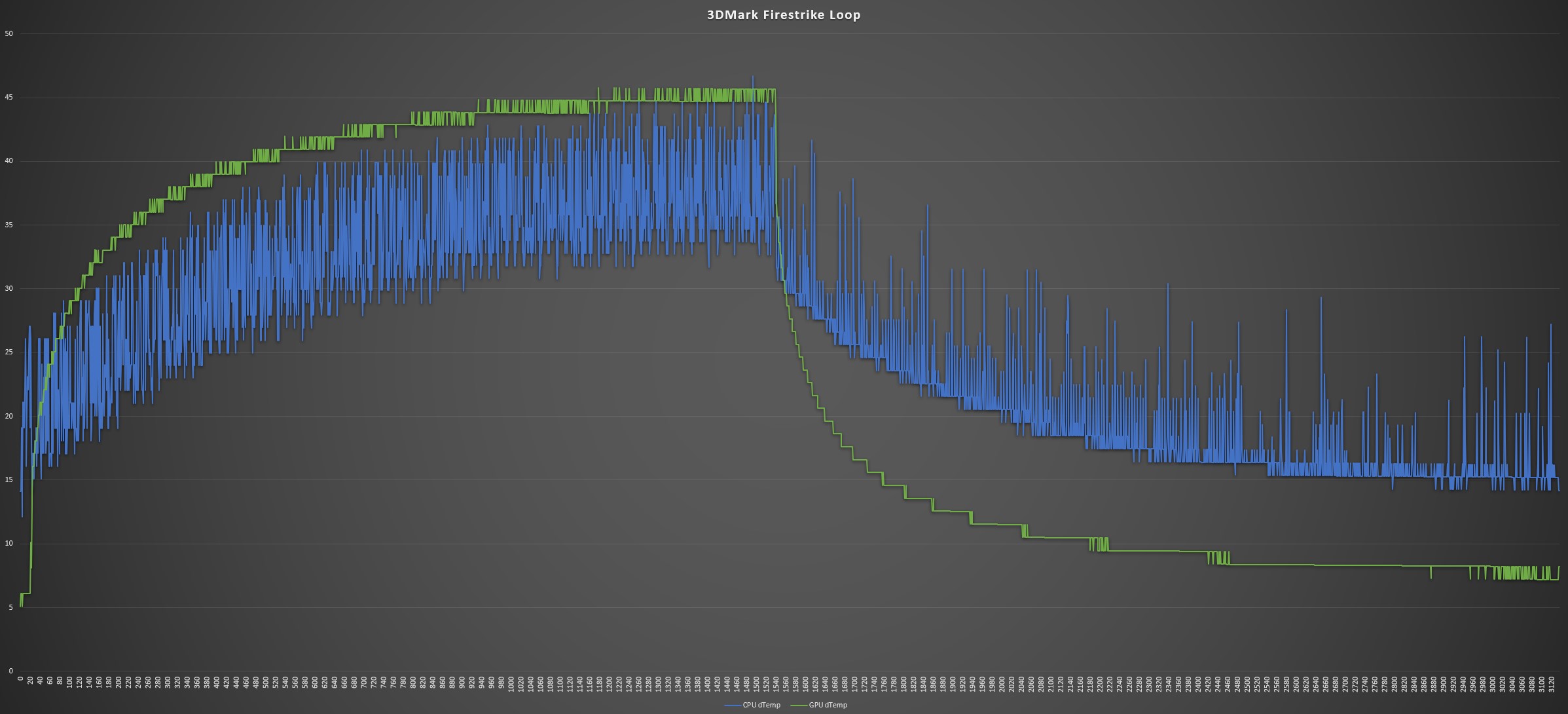

    3DMark FireStrike
    • Custom Run - Version 1.1
    • Only Combined Test
    • Loop enabled
    • Include Demo disabled
    Maximale Temperatur: 57°C CPU Package - 55°C GPU Diode

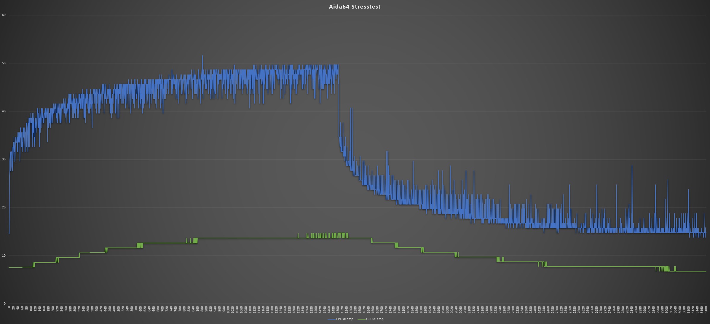

    Aida64 6.00.5100
    • Stress CPU
    • Stress FPU
    • Stress Cache
    Maximale Temperatur: 67°C CPU Package - 27°C GPU Diode

    Unigene Heaven 4.0
    • Quality: Ultra
    • Tesselation: Extreme
    • Antialiasing: x8
    • Resolution: 1600x900 Fullscreen
    Maximale Temperatur: 51°C CPU Package - 55°C GPU Diode

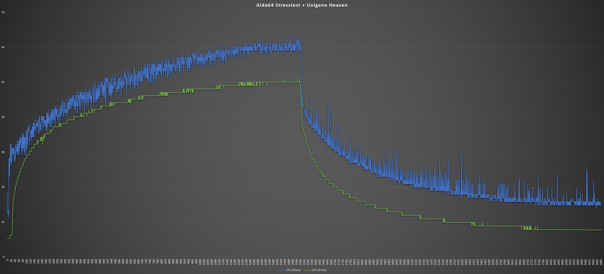

    Aida 64 + Unigene Heaven
    Maximale Temperatur: 69°C CPU Package - 55°C GPU Diode

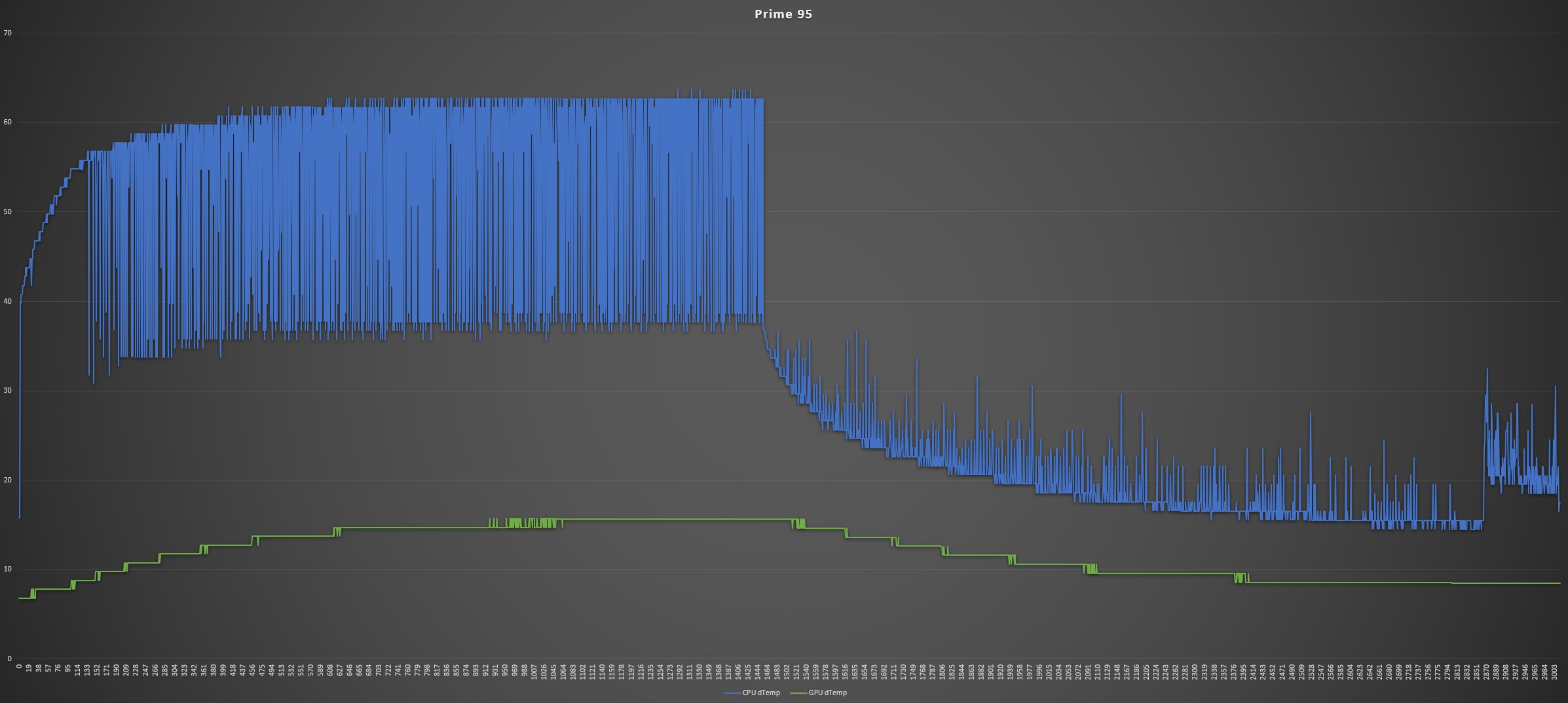

    Prime95 294b8
    • Small FFTS
    Maximale Temperatur: 83°C CPU Package - 26°C GPU Diode
    Umgebungstemperatur: 22,9°C - 23,1°C

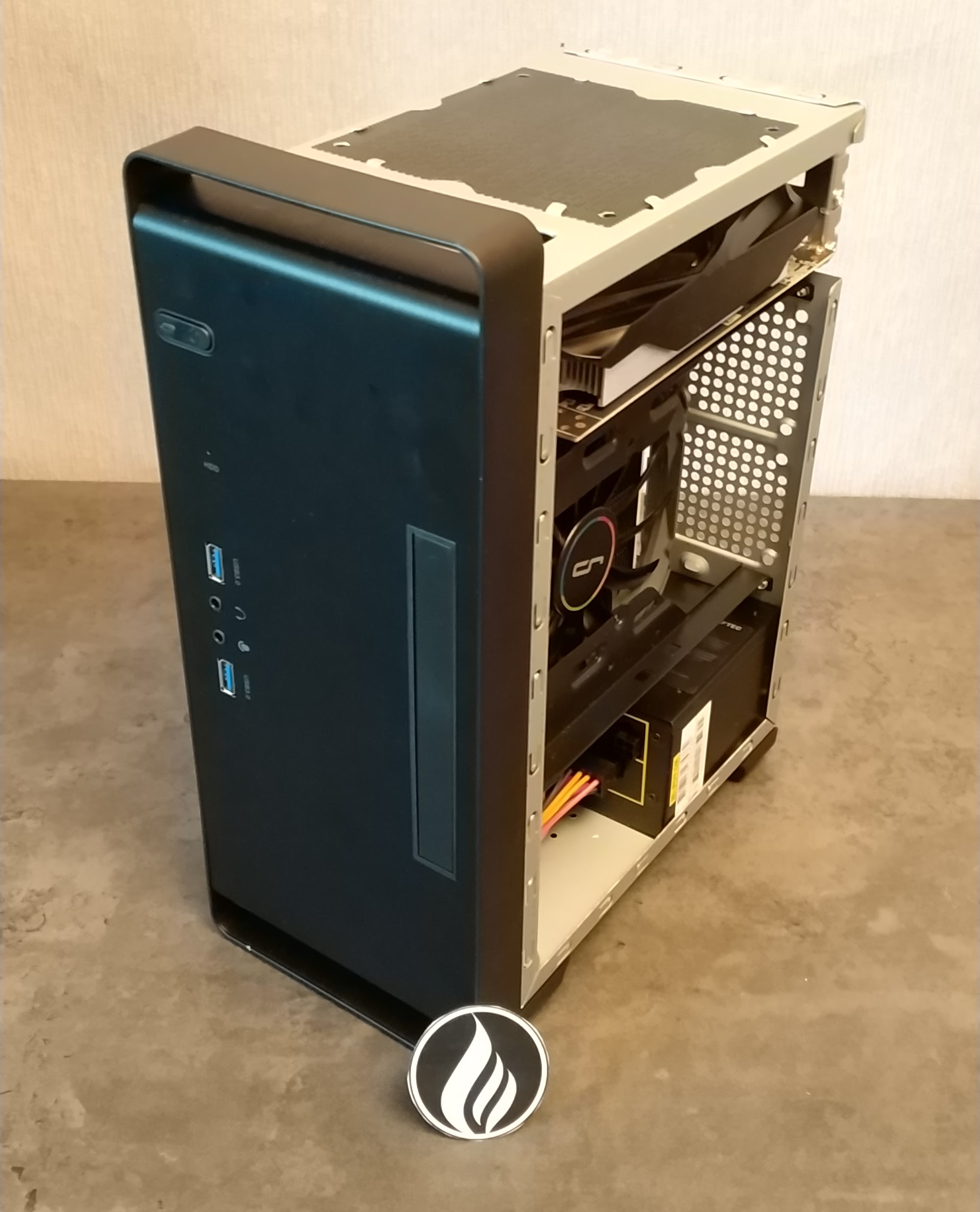

    Zusammenbau
    Mit 4 langen Schrauben werden die beiden Teile des Gehäuses zusammengehalten.
    Entfernt man diese, kann der "Deckel" ausgeklinkt und abgenommen werden. Der flache Aufbau ermöglicht es, dass jede Komponente jederzeit erreicht werden kann, der Einbau gestaltet sich dementsprechend angenehm.
    In folgender Reihenfolge rate ich vorzugehen:
    3. Mainboard ins Gehäuse heben und festschrauben
    4. Netzteil im Gehäuse verbauen
    5. Front-USB/Panel/Audio, ATX und EPS Stromkabel anschließen
    6. ATX,EPS und GPU Stromversorgung mit dem Netzteil verbinden
    7. PCIe Riser einsetzen und festschrauben
    8. PCI-Slot Cover entfernen
    9. Grafikkarte einbauen
    10. Seitenpanel wieder festschrauben
    Das Node 202 setzt auch ein 2-Kammer System und trennt die Grafikkarte streng vom Rest ab.
    Direkt vor dem Netzteil lassen sich ATX-Stromkabel und die Front-I/O Kabel gut verstauen, zwischen Netzteil, Mainboard und Gehäuse lässt sich prima die CPU Stromversorgung verlegen.
    Je nach Grafikkarte sollte man die GPU-Kabel, Front-I/O und die Verlängerung des Netzteils am besten über die Front verlegen und fixieren, damit sie nicht in die Lüfter geraten.
    Einigen Besitzern des Node 202 haben anscheinend Probleme, ihre Grafikkarte richtig auf die Schrauben-Löcher am PCI Slot auszurichten.
    In meinem Fall hat es einfach nur etwas Druck benötigt, dann ist alles passgenau eingerastet. Alternativ kann der PCIe-Riser auch erst nach Installation der Grafikkarte festgeschraubt werden.

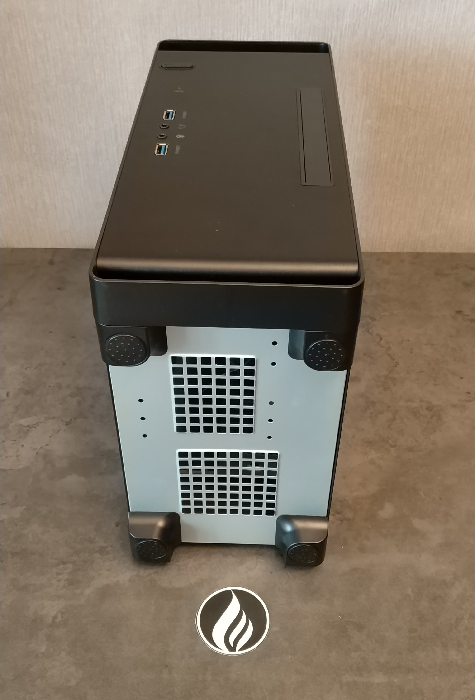

    Im folgenden Test nehme ich das BT-04B-U3 von Chieftec unter die Lupe, ein kompaktes ITX-Gehäuse mit Griff und bereits verbautem SFX-Netzteil, welches bereits für nur 60 Euro zu bekommen ist.
    Mirror für alle Bilder in voller Auflösung, leider bin ich über das Limit für einen Beitrag gekommen :D
    Bei Fragen könnt ihr mir gerne eine Mail schicken!
    Features / Eckdaten
    Größe (HxBxT): 32,3cm x 13,5cm x 24,0cm
    Volumen: ~10,5 Liter
    Gewicht: 3,5kg mit Netzteil, 1,7kg ohne Netzteil
    Material: Kunststoff mit überzogenem Aluminium und 0,6 mm Stahl (SECC)
    CPU-Kühler: bis zu ~70mm mit 2.5" SSD/HDD, bis zu ~60mm mit 3.5" HDD
    Grafikkarte: 2 Slot bis ~190mm
    Netzteil: Ausschließlich SFX-Formfaktor
    Lüfter: 1x 80mm (vorne) + 2x 60mm (hinten)
    Das Gehäuse kommt unscheinbar, aber gut verpackt in einem braunen Karton daher.
    Aufgedruckt wurden ein Schema des Gehäuses, die wichtigsten Daten sowie einige kryptische Nummern und Bezeichnungen. In Folie eingewickelt und von Styropor umgeben ist das Gehäuse ausreichend gut geschützt um auch die gelegentlichen "Unfälle" beim Transport zu überstehen.
    Mitgeliefert wird wie üblich ein Satz Schrauben für Mainboard, PCI-Slot und HDD/SSD.
    Dazu gibt es noch ein Mainboard Speaker/Beeper und eine Halterung für 3,5" Festplatten.
    Normalerweise ist bereits ein SFX-250VS Netzteil im Gehäuse verbaut, ich teste hier mit einem
    CSN-550C, welches ebenfalls von Chieftec bereitgestellt wurde.
    Lüfter oder ein Handbuch werden nicht mitgeliefert.
    Zusammenbau
    Die gesamte Außenverkleidung besteht aus einem Stück und lässt sich mit nur 3 Schrauben loslösen. Darunter erwartet uns das metallisch-graue Grundgerüst des Gehäuses sowie die große, schwarze Halterung für Slim-Laufwerke oder die Festplatten. Zuerst muss die Frontblende für das Slim-Laufwerk raus, dann der obere Teil der Halterung. Beides ist lediglich festgeschraubt und kann schnell gelöst werden. Der untere Teil der ODD-Halterung hingegen ist fest mit dem Gehäuse vernietet und kann nicht bewegt werden, daher bin ich mit meiner Hardware-Konfiguration in folgende Reihenfolge vorgegangen:
    2. Front-USB/Panel/Audio, ATX und EPS Stromkabel anschließen
    3. CPU-Kühler montieren
    5. PCI-Slot Cover entfernen
    7. ATX und EPS mit dem Netzteil verbinden
    8. Grafikkarte einbauen
    9. Oberen Teil der ODD-Halterung und Frontblende befestigen
    10. Außenverkleidung von hinten in die Halterungen schieben und festschrauben
    Das Mainboard-Tray hat leider keine Öffnung für die Backplate von CPU Kühlern, was bei mir dazu führte, dass die Halterung meines Cryorig C1 gegen das Metall drückt und das Mainboard nur mit etwas Druck einzubauen war. Eventuell sind die Standoffs auch niedriger als in anderen Gehäusen, bisher hatte ich dieses Problem nicht. Wenn man sich entscheidet eine 3,5" HDD oder mehrere 2,5" SSDs zu verbauen sollte beachtet werden, dass diese direkt oberhalb des CPU Kühlers angebracht werden und je nach Höhe des Kühlers in den Weg kommen könnten. Ebenfalls wichtig ist die Breite der verbauten Grafikkarte, diese sollte nicht weit über die PCI-Slots ragen, sprich mit Bracket nicht breiter als etwa 12,5cm sein.
    Einen besonderen Weg für das Kabelmanagement geht Chieftec nicht, es gibt keine Kabelhalterungen oder eine Möglichkeit hinter dem Mainboard-Tray zu verlegen. Zwischen Gehäusefront und Mainboard/Netzteil ist aber ausreichend Platz um die Kabel zu verstauen, sodass sich ein überraschend "cleanes" Gesamtbild ergibt (siehe hier)
    Temperaturen
    Alle Stresstests und Benches wurden mit Aida64 Extreme 5.98.4800 im Sekundentakt geloggt.
    Hardware:
    Intel Core i5 6600K (Delid - 4,4Ghz @ 1,25V Locked
    Gigabyte Z270N-WIFI (BIOS F6d)
    2x 8GB Kingston HyperX Fury (HX421C14FBK2/16)
    CRYORIG C1 with CP7 Thermal Paste, fixed at 60% PWM - 1030RPM
    KFA2 GeForce GTX 1050 Ti, fixed at 60% PWM -
    Samsung M.S SATA SSD
    Chieftec CSN-550C 550W SFX-PSU
    Windows 10 1809 (Build 17763.55)
    3DMark – Firestrike Combined
    Maximale Temperatur: 66°C CPU Package - 65°C GPU
    Umgebungstemperatur: 18,8°C - 19,8°C
    Aida64
    Maximale Temperatur: 72°C CPU Package - 35°C GPU
    Umgebungstemperatur: 20,4°C - 20,2°C
    Unigene Heaven
    Maximale Temperatur: 61°C CPU Package - 65°C GPU
    Umgebungstemperatur: 20,5°C - 21,0°
    Maximale Temperatur: 83°C CPU Package - 71°C GPU
    Umgebungstemperatur: 19,7°C - 20,2°C
    Prime95
    Maximale Temperatur: 84°C CPU Package - 36°C GPU
    Umgebungstemperatur: 20,2°C - 20,5°C
    Insgesamt betrachtet war ich von den Temperaturen positiv überrascht.
    Die großzügigen Luftschlitze für die Grafikkarte machen sich in den Temperaturen bemerkbar, denn die von oben eingesogene Luft kann durch den Spalt auf Höhe der PCI-Slots direkt wieder aus dem Gehäuse abgegeben werden. Aida64 in Kombination mit Unigene Heaven oder Prime95 im MaxHeat-Setting bringen die CPU zwar ziemlich zum Schwitzen, aber für eine übertaktete CPU in einem ITX-Gehäuse ohne aktive Luftzufuhr sind solche realitätsfernen Werte aus synthetischen Tests meiner Meinung nach vertretbar. Unter typischer "Gaming-Last" wie im 3DMark oder Unigene Heaven bewegen sich die Temperaturen sogar im sehr guten Bereich!
    Einen etwas weiter mittig platzierten Lufteinlass für den CPU-Kühler hätte ich mir noch gewünscht, vielleicht legt Chieftec da noch in der nächsten Revision des Gehäuses nach, denn schaut man sich die Bilder auf der Produktseite an und vergleicht diese mit meinen Bildern, hat mein Gehäuse bereits 2 Lufteinlässe mehr spendiert bekommen. In einem zweiten Testdurchlauf werde ich das Gehäuse nochmal testen, dann aber mit 1x 80mm + 2x 60mm Lüftern verbaut. Insbesondere die potentielle Verbesserung der CPU-Temperatur dürfte interessant werden!
    Mögliche Hardware-Kombinationen:
    CPU-Kühler (ohne HDD)
    zB. Cryorig C1 / Noctua NH-L12S / EKL Alpenföhn Silvretta
    CPU-Kühler (mit SSD/HDD)
    zB. Cryorig C7 Cu / Cooler Master GeminII M4 / EKL Alpenföhn Black Ridge
    Grafikkarten
    zB. Sapphire Pulse ITX / Gigabyte Mini / MSI Aero
    Gehäuselüfter (80mm)
    zB. Arctic F8 / Akasa Slimfan / be quiet! Pure Wings 2 (BL044)
    Gehäuselüfter (60mm)
    zB. Chieftec AF-0625S / Cooltek Silent Fan 60 / Nanoxia Deep Silence NDS 60
    Fazit
    Chieftec wirbt mit "vielfältigen Möglichkeiten" sowie "Vielzahl von günstigen Standardkomponenten" und kann mit diesem Gehäuse das Versprechen definitiv einhalten. Besonders wenn eine Grafikkarte ohne extra Stromanschluss verwendet wird bietet sich das BT-04B-U3 für einen preiswerten Einstieg in die Welt der SFF-Computer an, da kein separates Netzteil gekauft werden muss.
    Leider gibt es bisher aber noch keine Möglichkeit das Case ohne Netzteil zu erwerben.
    Der Einbau der Hardware mit größeren Kühlern kann etwas fummelig sein, mit etwas Planung im Voraus und "Vorarbeit" außerhalbes des Gehäuses aber problemlos möglich. Mit gut 75mm Höhe war der von mir verwendete Cryorig C1 sogar schon höher als von Chieftec für dieses Gehäuse zugelassen – passte trotzdem noch gut rein! Das bereitgestellte CSN-550C Netzteil hingegen drückte mit der Buchse für das Kaltgerätekabel gegen die rückseitige PSU Halterung, die Montage war aber dennoch möglich. Mein Kontakt bei Chieftec hat mir zudem zugesichert, dass Anfang 2019 die neue Revision des Gehäuses an entsprechender Stelle eine Lücke haben wird.
    Mit etwas Planung und der richtigen Hardware lässt sich damit leicht ein kompakter Gaming-PC mit praktische Griff an der Oberseite bauen. Selbst in einem normalen Rucksack lässt es sich problemlos verstauen. Abschließend kann ich sagen, dass mir das "kleine Schwarze" von Chieftec gut gefallen hat!
