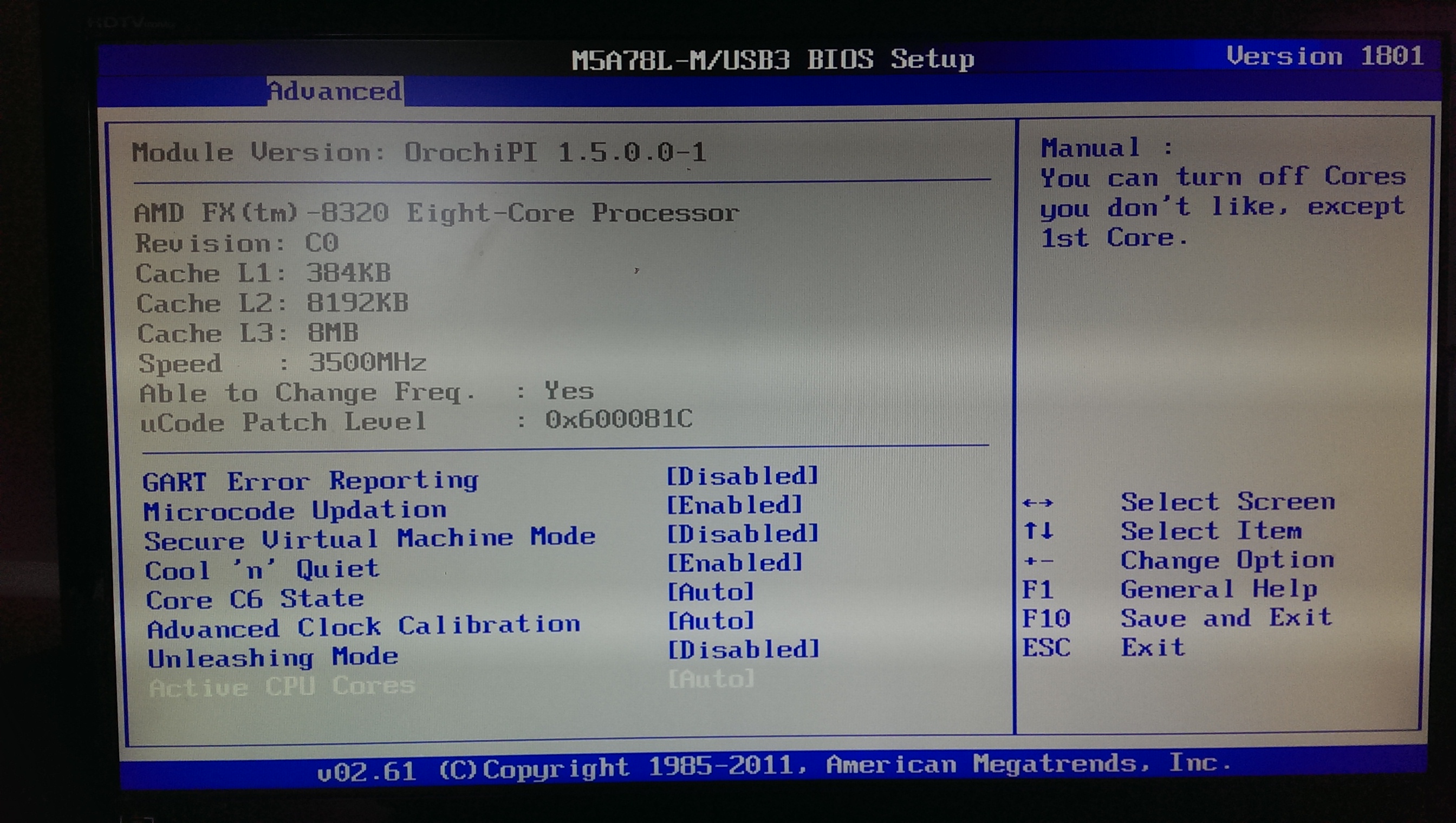

Huhu,
seit einer Neuinstallation von Windows, läuft mein PC nach meiner Einschätzung schlechter als gewohnt.
Vor allem beim Spiel League of Legends sind die FPS niedriger als zuvor.
Dabei ist es relativ egal ob ich die Grafik auf sehr niedrig habe (FPS bis ca. 150) oder auf höchsten Einstellungen (FPS bis ca. 110) es sinkt bei beidem auf teilweise unter 20 FPS. Vorher waren es auf niedrigsten Einstellungen gut und gerne über 300 FPS und auf höchsten Einstellungen konstant auf 80FPS(Limit bei 80, ohne dieses bis zu 200).Auch aufgefallen ist es mir auch bei Heroes of the Storm. Ja, es ist zwar in der Beta-Phase aber dennoch glaube ich nicht, dass über mehrere Minuten <10 FPS normal sind, selbst auf niedrigsten Grafikeinstellungen.
Hardware ist folgende verbaut:
AMD FX 8320
M5A78L-M/USB3
R9 280x (von HIS | Sowohl mit der Catalyst Version Omega(14.12) als auch mit der Beta(15.3) treten die FPS einbrüche auf) -
@SandyClaws Nein hatte noch keine CMOS-Reset gemacht.
@pbodenseh ja die haben mir die selben Werte angezeigt. Mit deinem Tipp bezüglich den Energieoptionen lagst du gold richtig - des Rätsels Lösung.Vielen Dank euch beiden.
Heyho,
'Der Computer macht was er will.'
Wäre nett, wenn ihr mir sagt was ich falsch gemacht habe.
Nachdem ich meinen Computer neuaufgesetzt habe, läuft das mit der Taktung nicht mehr so, wie ich es gewöhnt bin. Selbst wenn ich nichts mache, läuft der PC mit dem Faktor 18,5. Um die 3500 MHz zu erreichen, genügt ja 17,5. Ich war es gewohnt, dass er vereinzelt auf 18,5 ist, wenn ich ihn gefordert habe. Für gewöhnlich hat er jedoch den Faktor, z.b. beim Officebetrieb niedriger angesetzt. Jetzt ist jedoch dauerhaft der Faktor 18,5 (laut coretemp). Im Bios steht er sei auf 3500 MHz getaktet, geändert habe ich an der Taktung nichts.
Bios und CoreTemp Bild im Anhang. -
