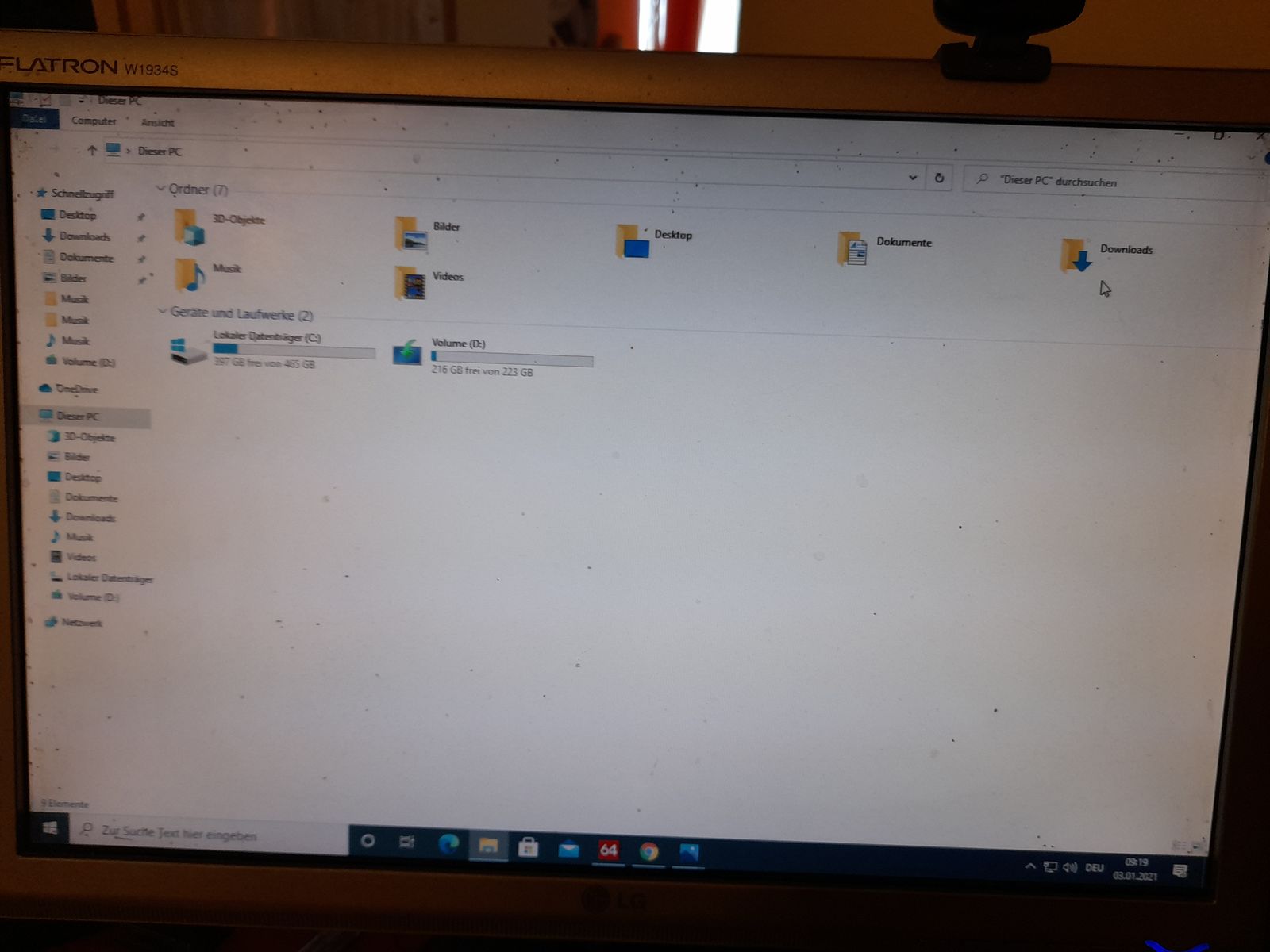

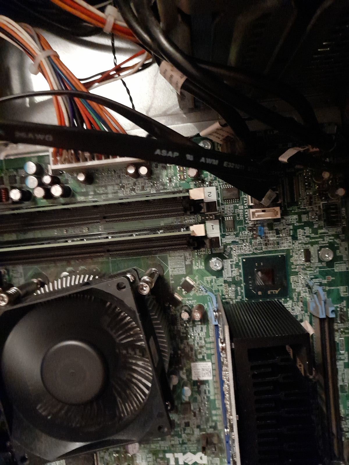

  • Hallo Daniel, danke für deine Antwort. Leder kenne ich mich nicht so gut mit dem PC aus.
    Bitte erkläre mir, wo ich diese Ports finde und aktivieren kann
    Wenn ich auf" Dieser Computer" gehe, werden alle Laufwerke angezeigt. Dort sehe ich aber nur Hdd Festplatte und SSD Festplatte. Das DVD Laufwerk wird nicht angezeigt! Tausche ich die Festplatte mit dem DVD Laufwerk wird sie Angezeigt.
    Auf dem Anhang sieht man die Arbeitsspeicher und die Anschlüsse für die Festplatten usw. Im 2.Foto kann man sehen, welche Geräte angeschlossen sind.
    Ich hoffe, das meine Erklärung und die Bilder dir helfen mein Problem zu lösen.

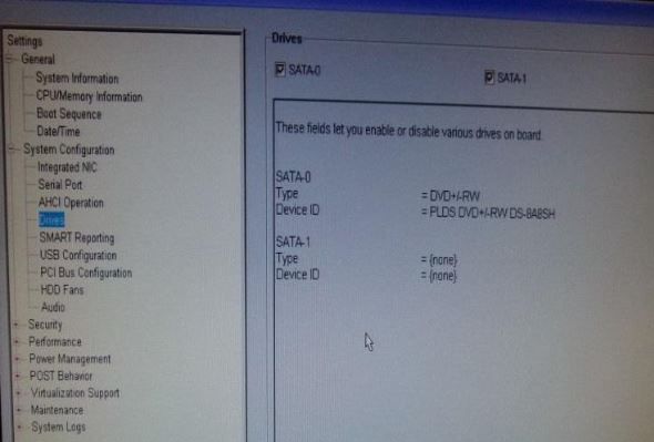

  • Ich hab da ein Foto von dem Reiter "Drives" im BIOS/UEFI gefunden.
    Dort solltest du die Ports aktivieren können.
    Hier eine Anleitung wie du dort reinkommst:

  • Hallo Daniel.
    Danke für die Hilfe. Die beiden Anschlüsse sind jetzt wieder in Funktion. Deine Anleitung war gut erklärt und ich konnte den Fehler damit einfach beheben.
    Noch einmal recht herzlichen Dank. Wenn ich wieder ein Problem habe, werde ich mich Vertrauensvoll an Dich wenden ( Auch meine Freude an Dich weiterleiten)
