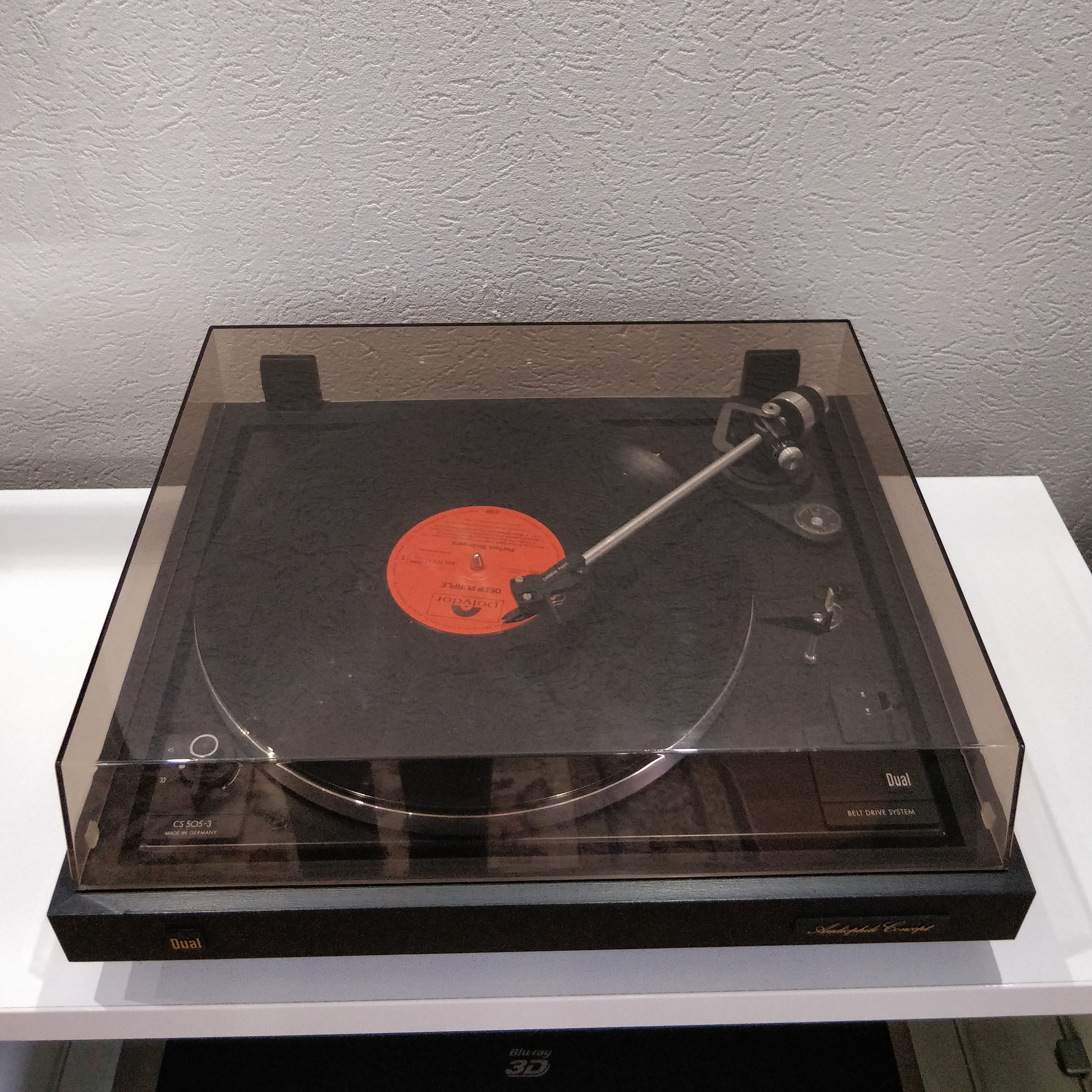

    mein Plattenspieler von Dual sah leider gar nicht mehr gut aus, da die Haube aus Kunststoff leider total verkratzt und schon fast milchig war.
    Deshalb musste eine Lösung her und so entschied ich, mich ans Polieren der Haube zu wagen. Das Polieren von Kunstoff bzw. Acrylglas ist erfahrungsgemäß keine einfache Sache, zumindest nicht für einen Laien wie mich.

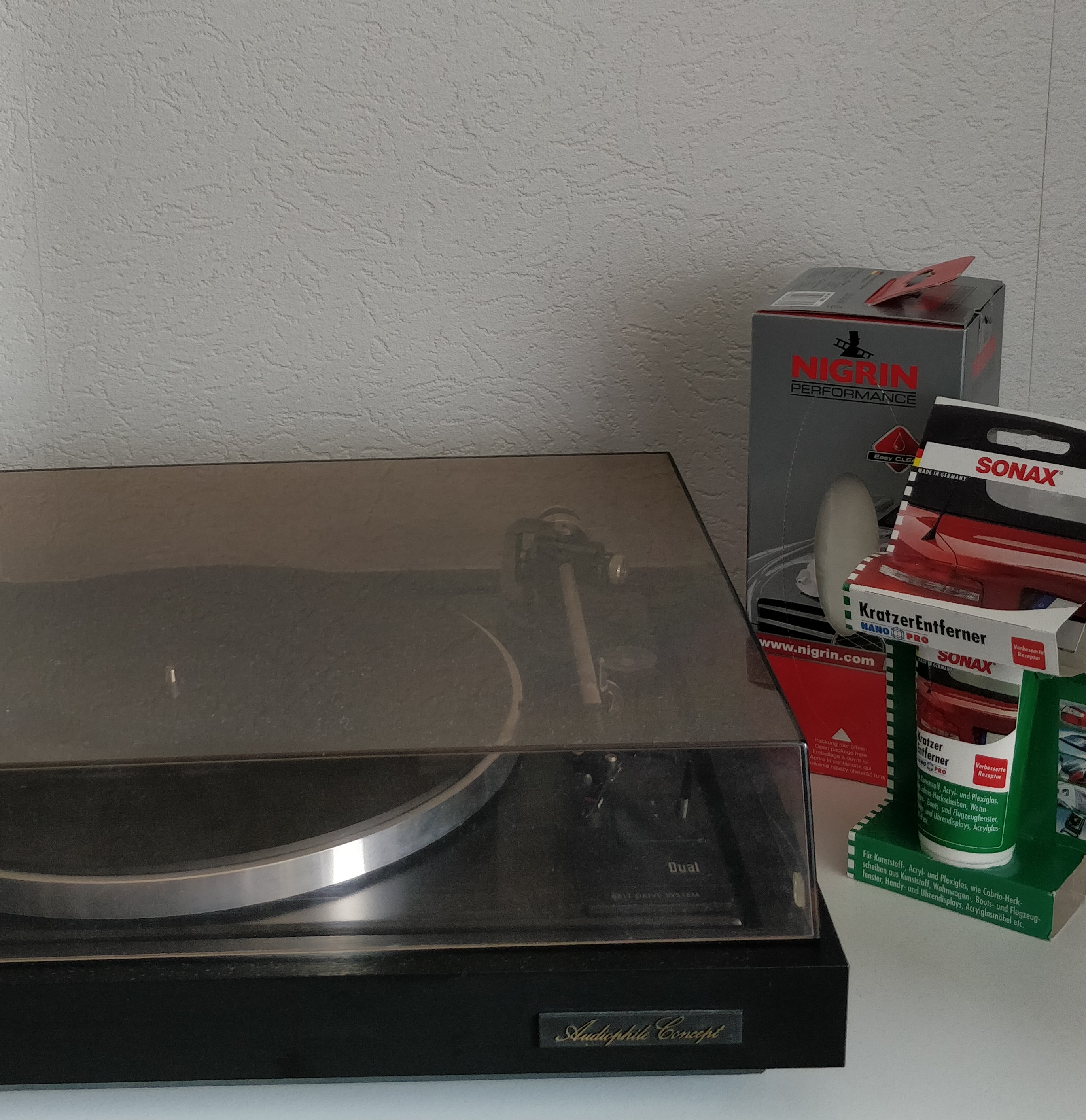

    Ich schaute nach einer passenden Politurpaste und Bewertungen auf Amazon und entschied mich für "KaratzerEntferner NANO PRO" von Sonax und einer Packung Polieturtücher von Nigrin:
    Die Polierturtücher werden sich später als nicht allzu optimal erweisen.

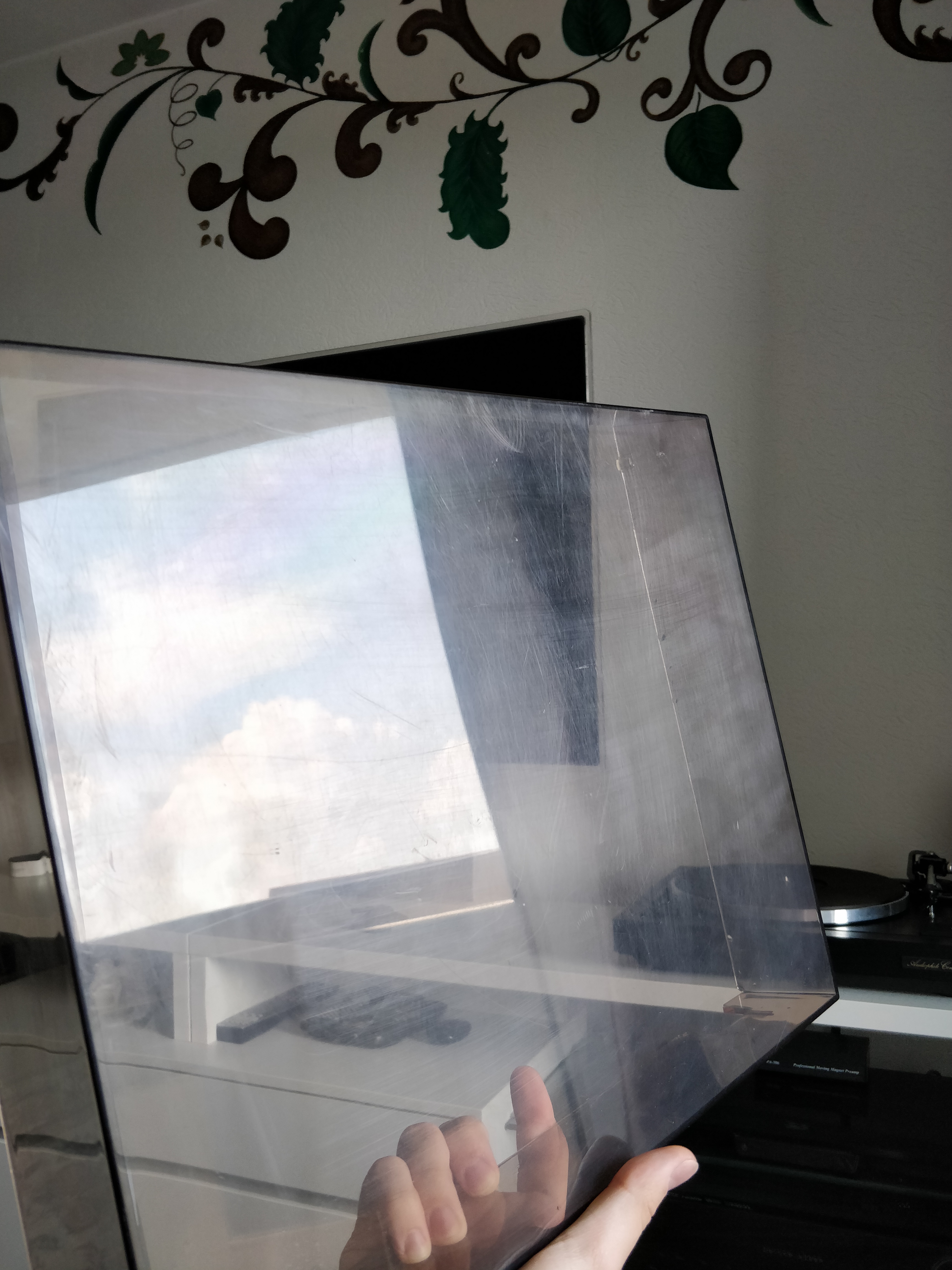

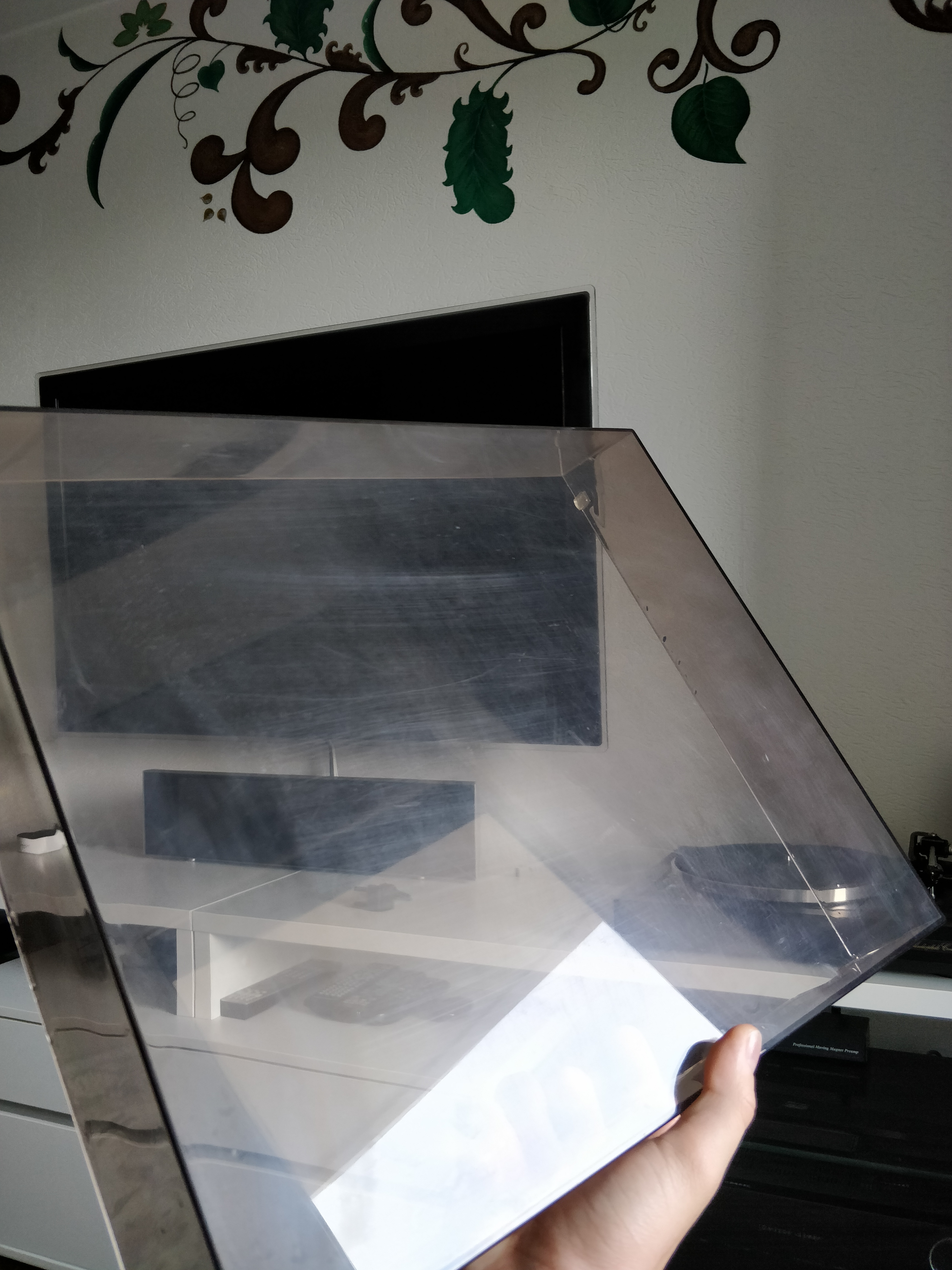

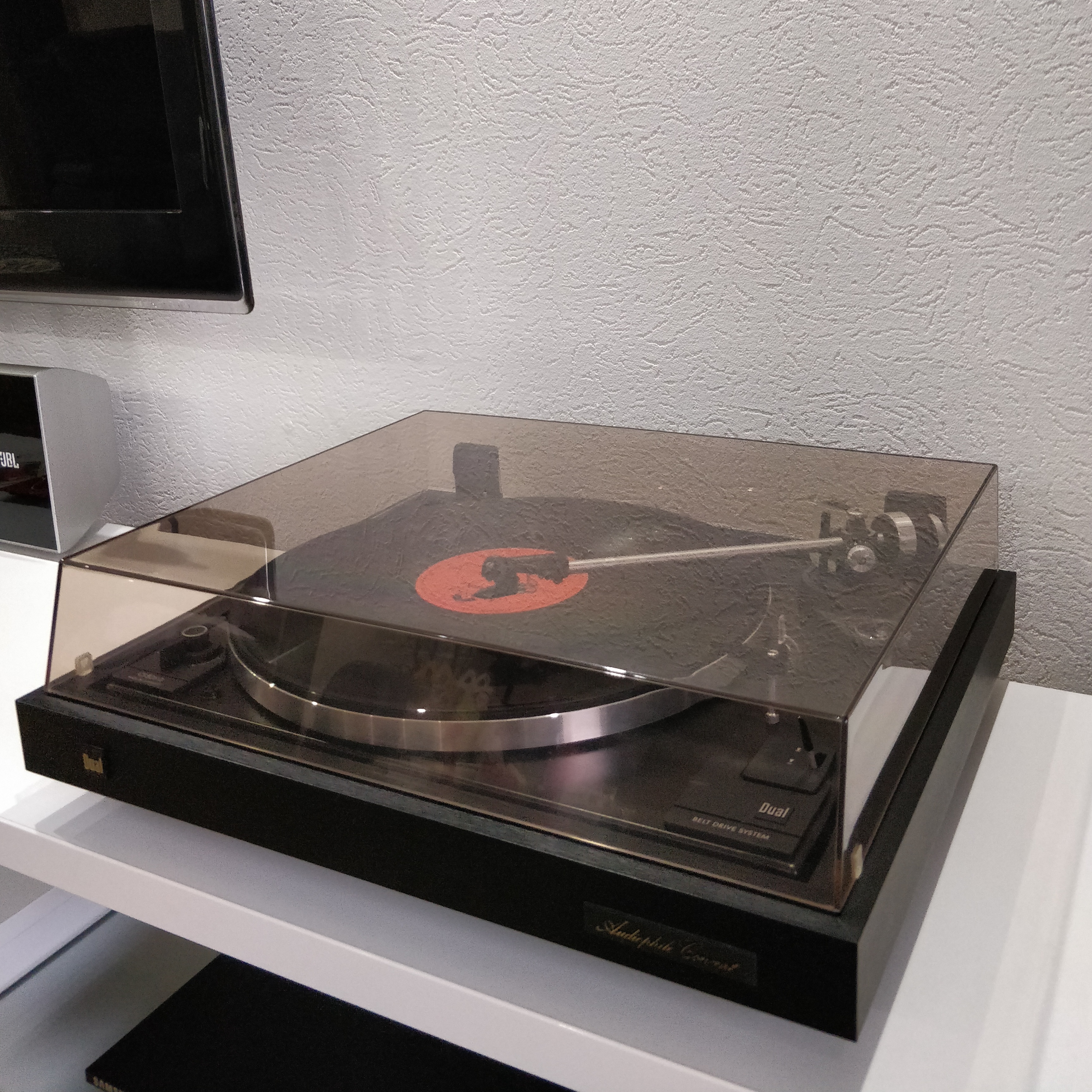

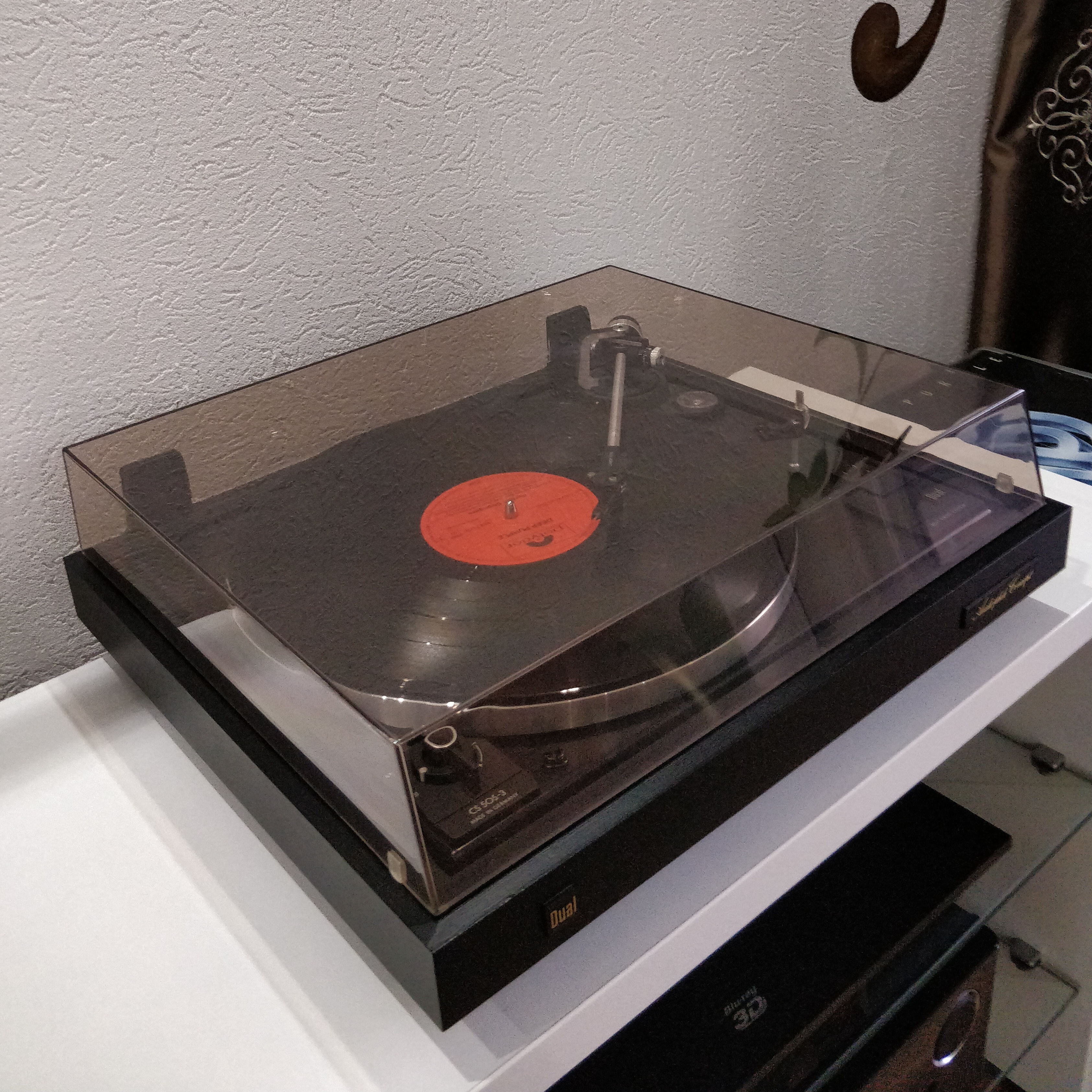

    Der Zustand vor dem Polieren war wirklich nicht gut. Hier ein paar Fotos:

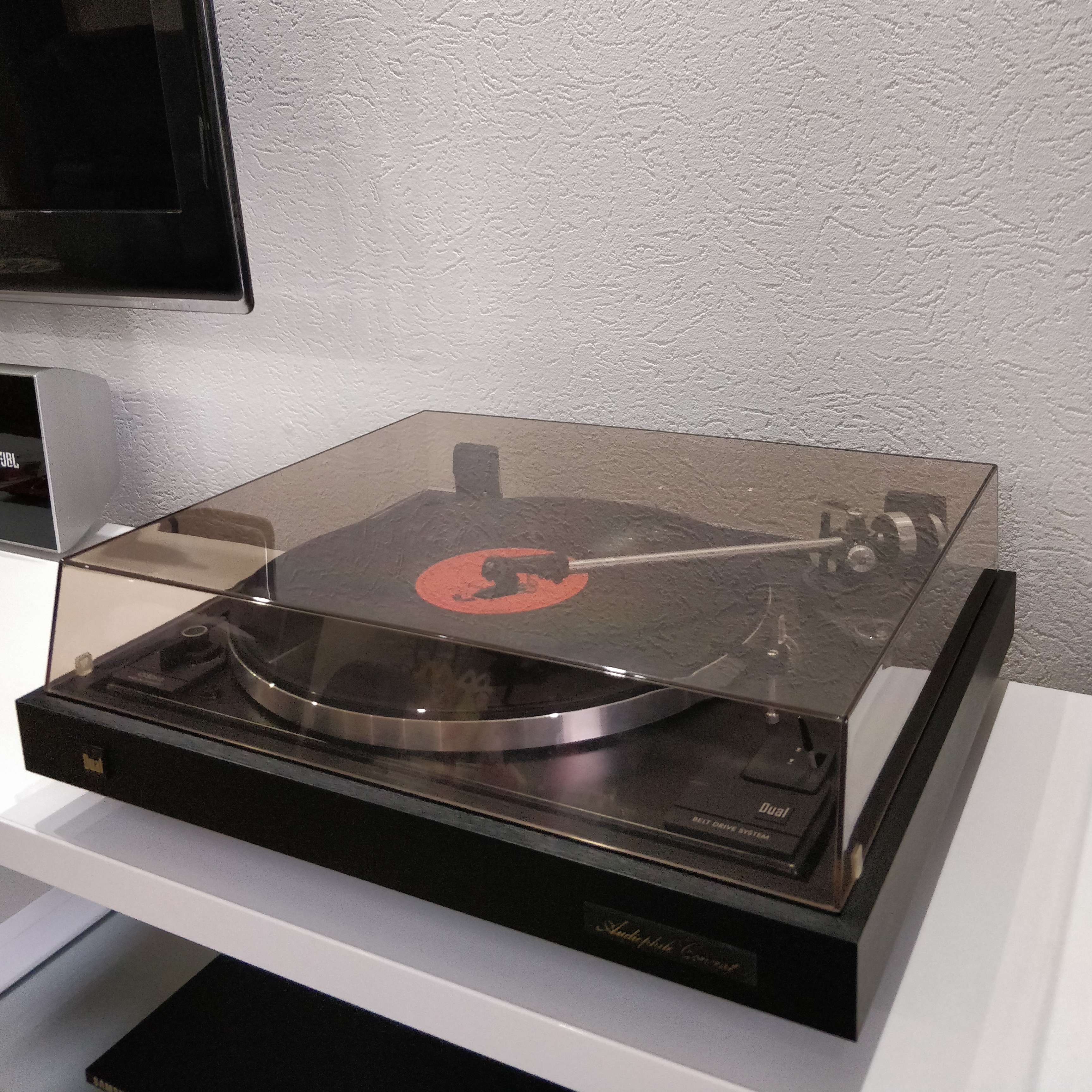

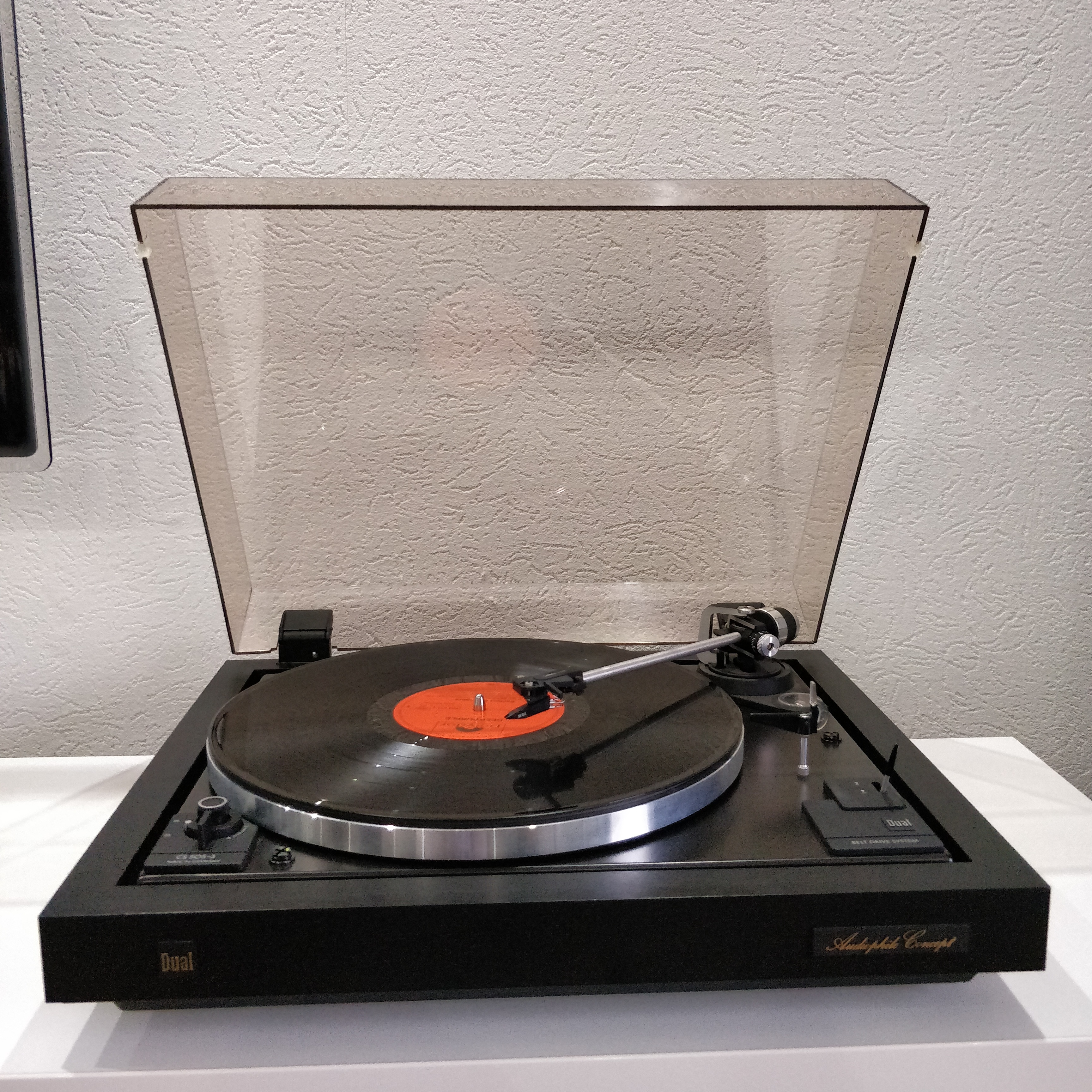

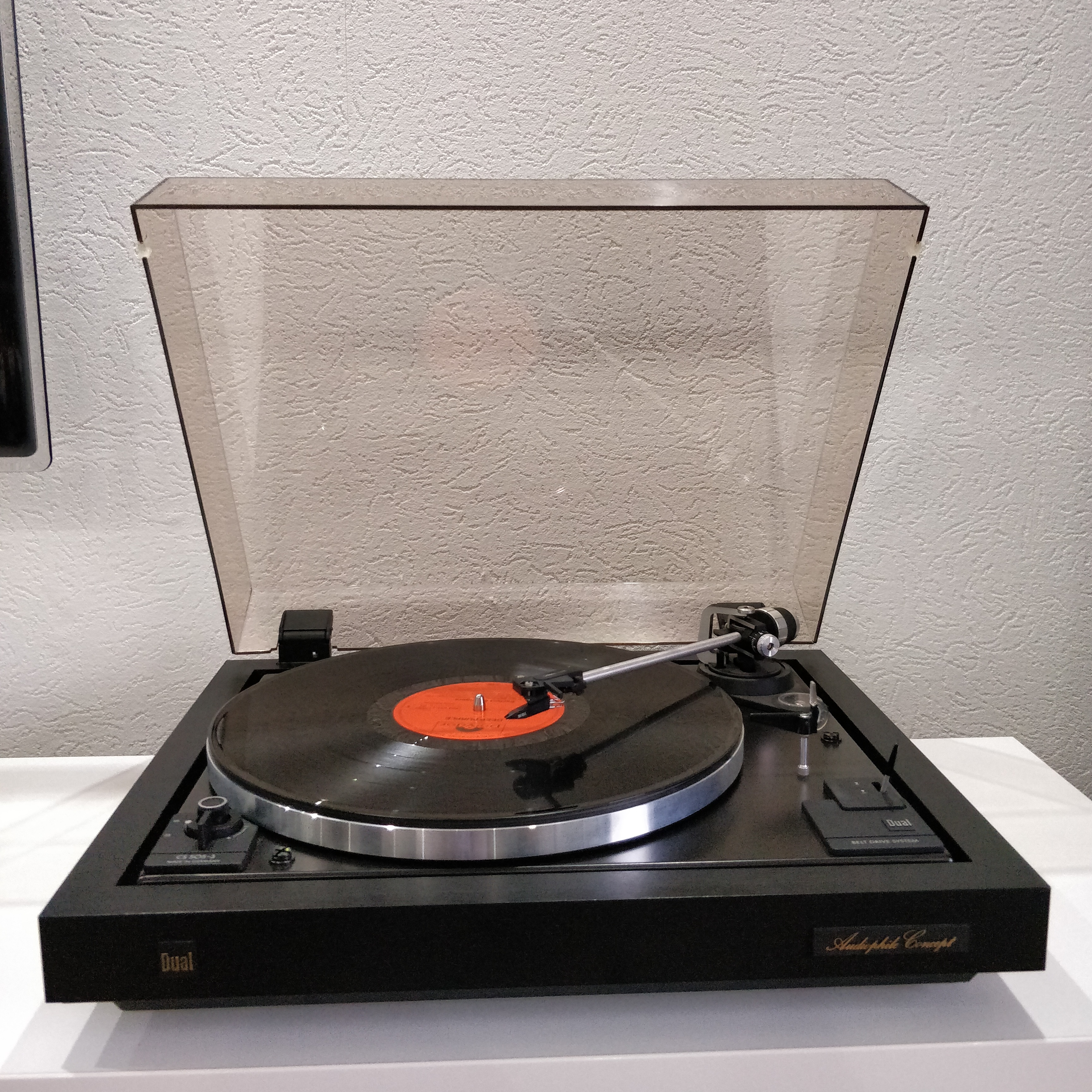

    Mit einer Poliermaschine ist das sicherlich aber wieder eine völlig andere und einfachere Geschichte. Ich kann jedenfalls die Polierpaste eindeutig empfehlen, denn das Ergebnis nach einer Stunde überzeugt eindeutig.
    Achtung: Zu große Hitze kann die Oberfläche stark beschädigen und die Polierpaste auch in den Kunstoff einarbeiten!
    Die Poliertücher sind einfach zu dünn und dadurch im Handling nicht optimal. Ich werde sie aber zum Staubabwischen behalten, da sie nicht fusseln und keine neuen Kratzer reinmachen :)
    Ich bin mit dem Ergebnis mehr als zufrieden und jetzt darf niemand mehr den Deckel anfassen!
