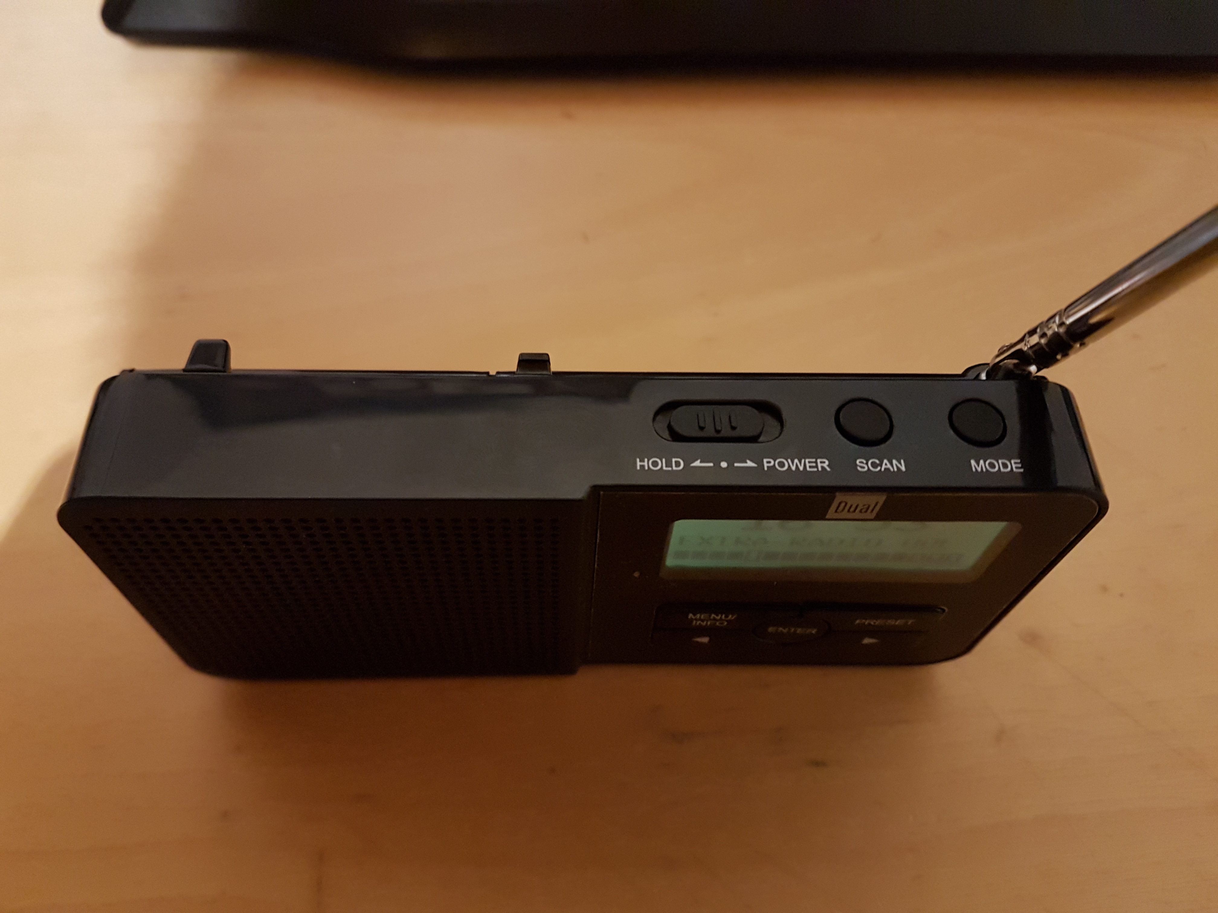

    Jetzt noch einige Bilder vom Radio:
           Display auf Max gegen Minimale Helligkeit.
               Radio von allen Seiten.
          Und der Empfang vom Radio Hof gegen N1 (Nbg). Der Standort ist ungünstig am Schreibtisch wg. miesen Signal.
