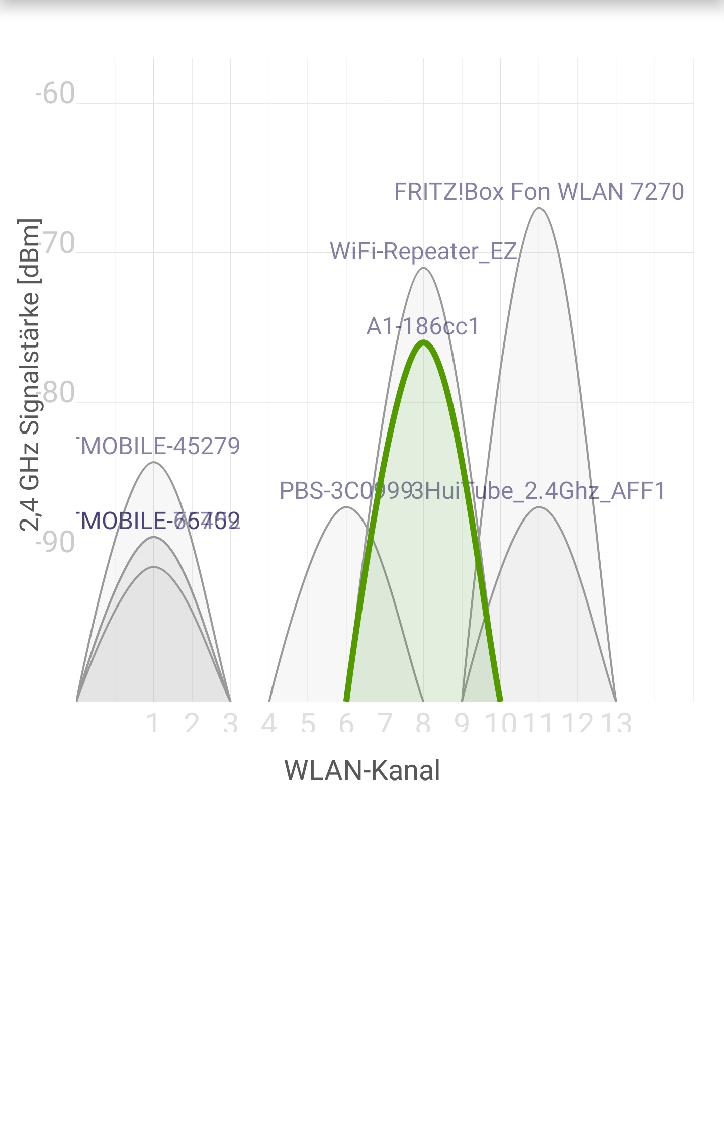

    Momentan ist ein Router von A1 VV 2220 (größter österreichischer Internetanbieter) angeschlossen. Habe auch schon mit dem Support telefoniert und dem das Problem mit den Ausfällen geschildert, der meinte die Bandbreite wäre zu niedrig. Hab dann von 16 Mbit auf 40 Mbit erhöht (wollte ich sowieso machen, also kam mir ganz gelegen), jedoch half das überhaupt nichts.
    Im Haus sind insgesamt 3 Wlan Verstärker in Betrieb. Zur Umgebung häng ich noch einen Screenshot an, kenn mich da nicht ganz so aus.
