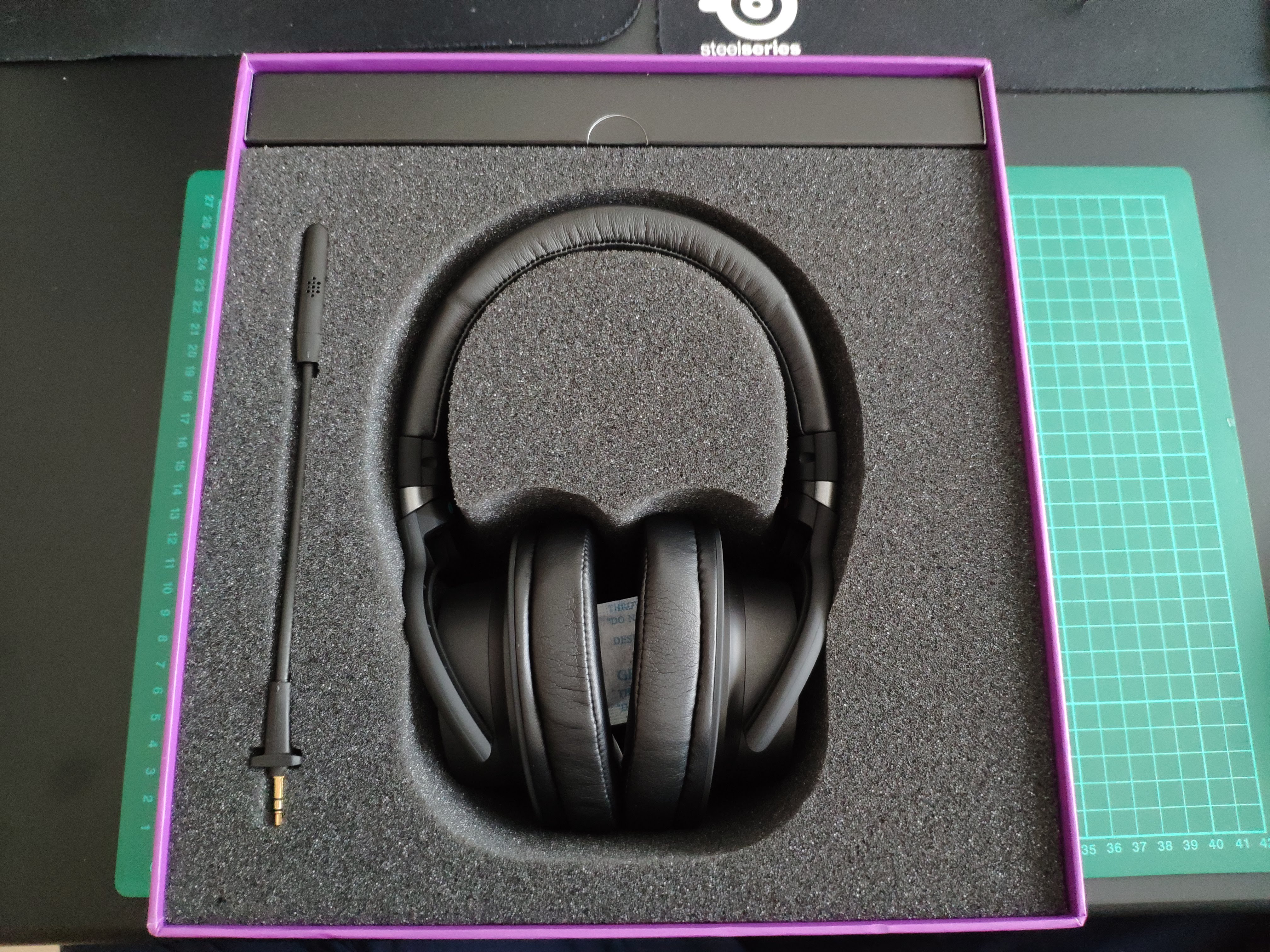

    Angekommen und schön verpackt. Schauen wir mal was drin ist :)
    Inhalt:
    Karton
    Karton im Karton
    Karton im Karton geöffnet
    Karton im Karton geöffnet und abgedeckt

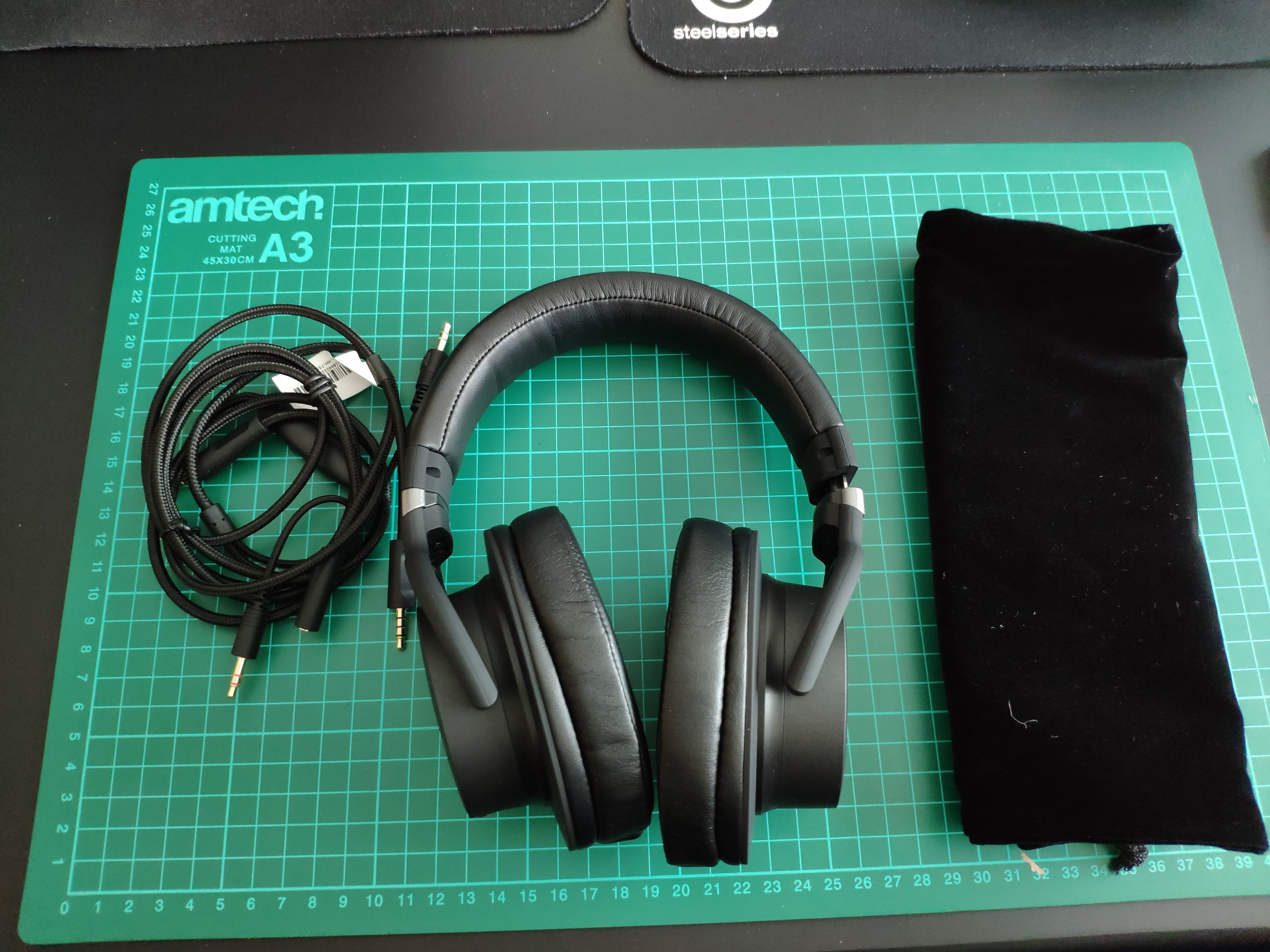

    Knüpfen wir am letzten Bild an.
    Im Karton:
    -Headset
    -Mikrofon (steckbar)
    -ca 1,2m Kabel mit Lautstärkeregler sowie Mute für Mikrofon. (steckbar)
    -Adapter von 1x 4Pol TRRS auf 2x 3Pol TRS (Also Kombi Klinke auf Kopfhörer und Mikrofon Adapter)
    -Tragetasche

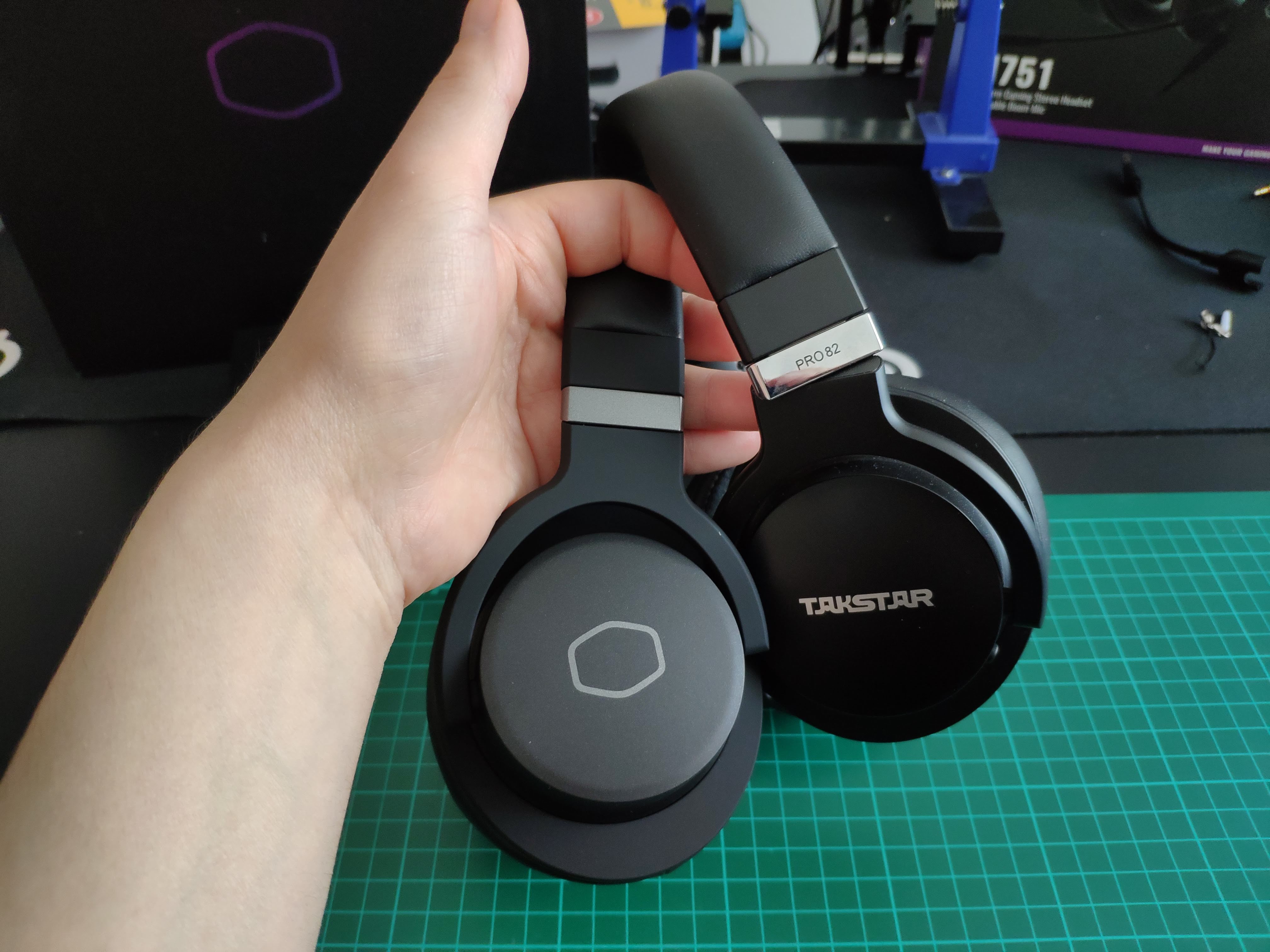

    Ach ja, hier mal den Vergleich zwischen Takstra Pro82 und MH751 :D

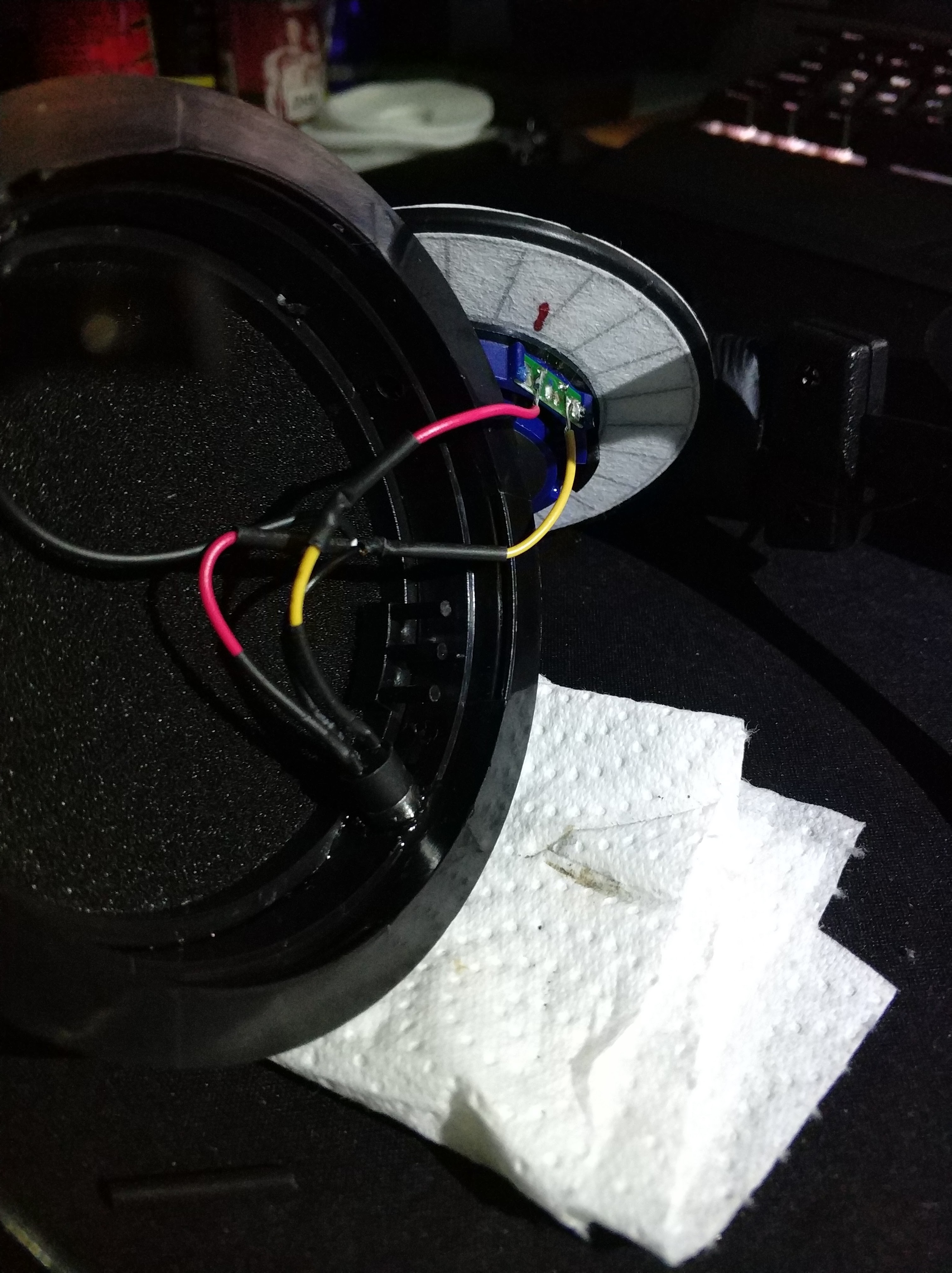

    Nun nehmen wir den Treiber und löten ebenfalls 3-5cm lange Ader stücke an der linken und rechten Fahne.
    Grüne Ader ganz rechts und schwarze Ader links (siehe Bild2)
    Ebenfalls Schrumpfschlauch drüber, damit es keine Komplikationen gibt.
    Jetzt wird es ein wenig schwieriger.
    Die Buchse wird nun ins Gehäuse verschraubt und zwar so, wie auf Bild 4 zu sehen ist.
    Anschließen die Buchse gut verschrauben (nicht übertreiben) und von hinten mit Kleber zusätzlich fixieren.
    Sobald der Kleber trocken ist und die Buchse fest sitzt, löten wir die Adern des Treibers und der Zuleitung der rechten Seite an die Adern der Buchse.
    Farblich sollte das alles eindeutig sein. Grün an grün, rot an rot und schwarz an schwarz. Bzw bei schwarz kommt es an die blanke Litze.
    Am Ende sollte es dann ungefähr so aussehen:

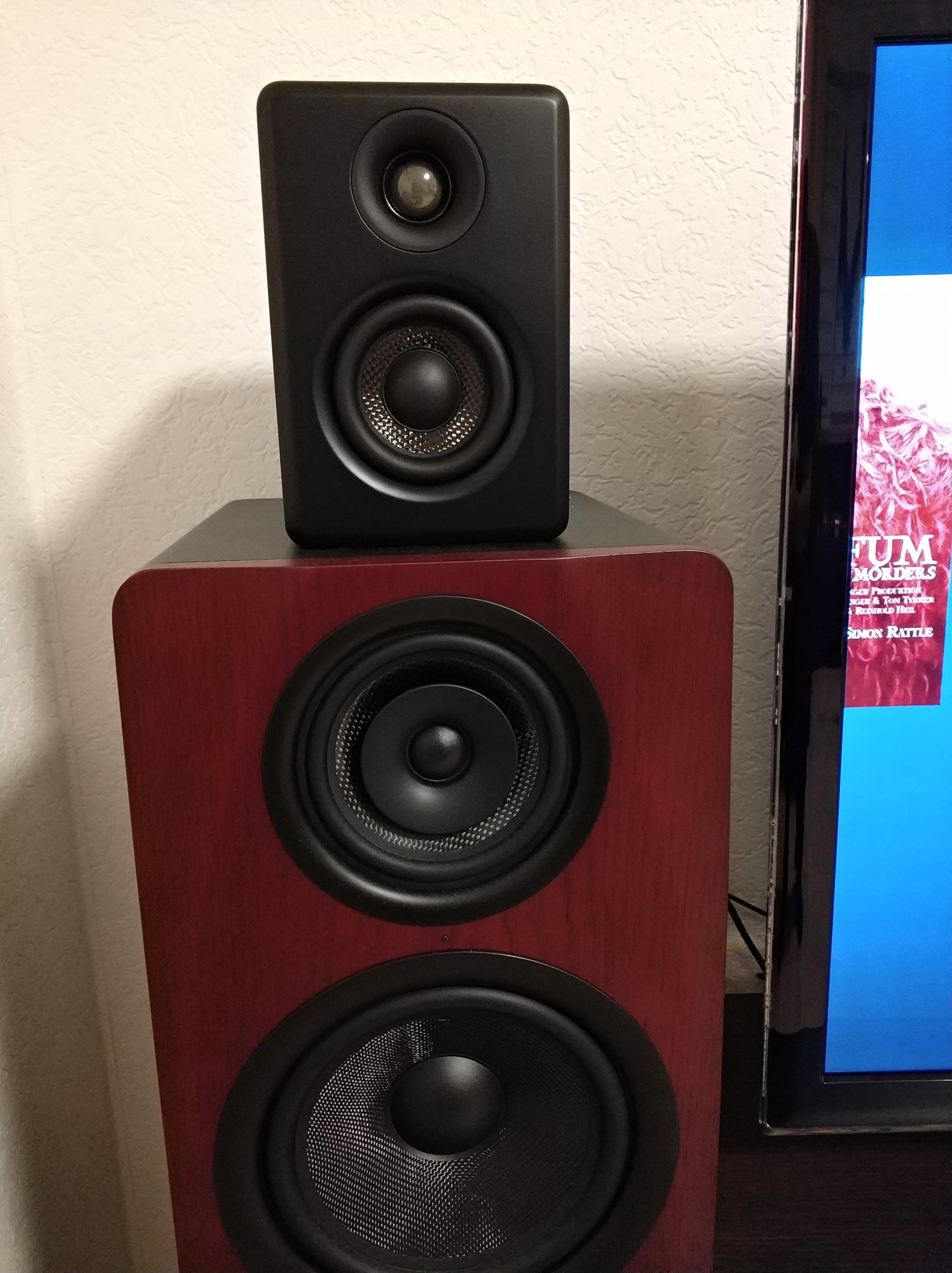

    Gestern habe ich die netten kleinen Dinger nun erhalten und natürlich direkt den Karton auf seine Subatomaren Bestandteile dezimiert.
    Der Umfang besteht aus den Zwei Lautsprechern, 19V Netzteil, Coax Kabel und einem 3,5mm Klinke in ca 1m Länge.
    Das ganze macht einen soliden Eindruck.
    Die Lautsprecher sind 195x180x130 mm und 2,1 - 2,4 Kg schwer.
    Lasmex gibt 30w an. Denke das verteilt sich auf HT (Hochtöner) und TMT (Tief-Mitteltöner).
    Die Verarbeitung der Lautsprecher ist durchweg positiv. Keine Spalten, keine Grate und auch das komplette Ding besteht aus soliden MDF.
    Auch das Gewicht bei der Größe macht einen wertigen Eindruck.
    Nun zum Klang.
    Die Lautsprecher habe ich zuerst auf dem Schreibtisch aufgestellt und spontan mit meinem Handy betrieben.
    Die ersten Töne haben mich doch fast vom Stuhl geworfen. Gut aufgelöste und klare Höhen und einen für die Größe sehr tiefen und druckvollen Bass.
    Für die Größe wird ein erstaunlich großes Volumen produziert und die Musik spielt angenehm warm und sauber. Kein Klirren, kein fiepen, kein Wummern.
    Ich bin erstaunt über diese Leistung bei dem Preis :D In dem Fall eine klare Empfehlung für ein kleines Solides 2.0 System. Nebenbei gesagt, es verputzt problemlos das Bose Companion 20 System für 200€ :D

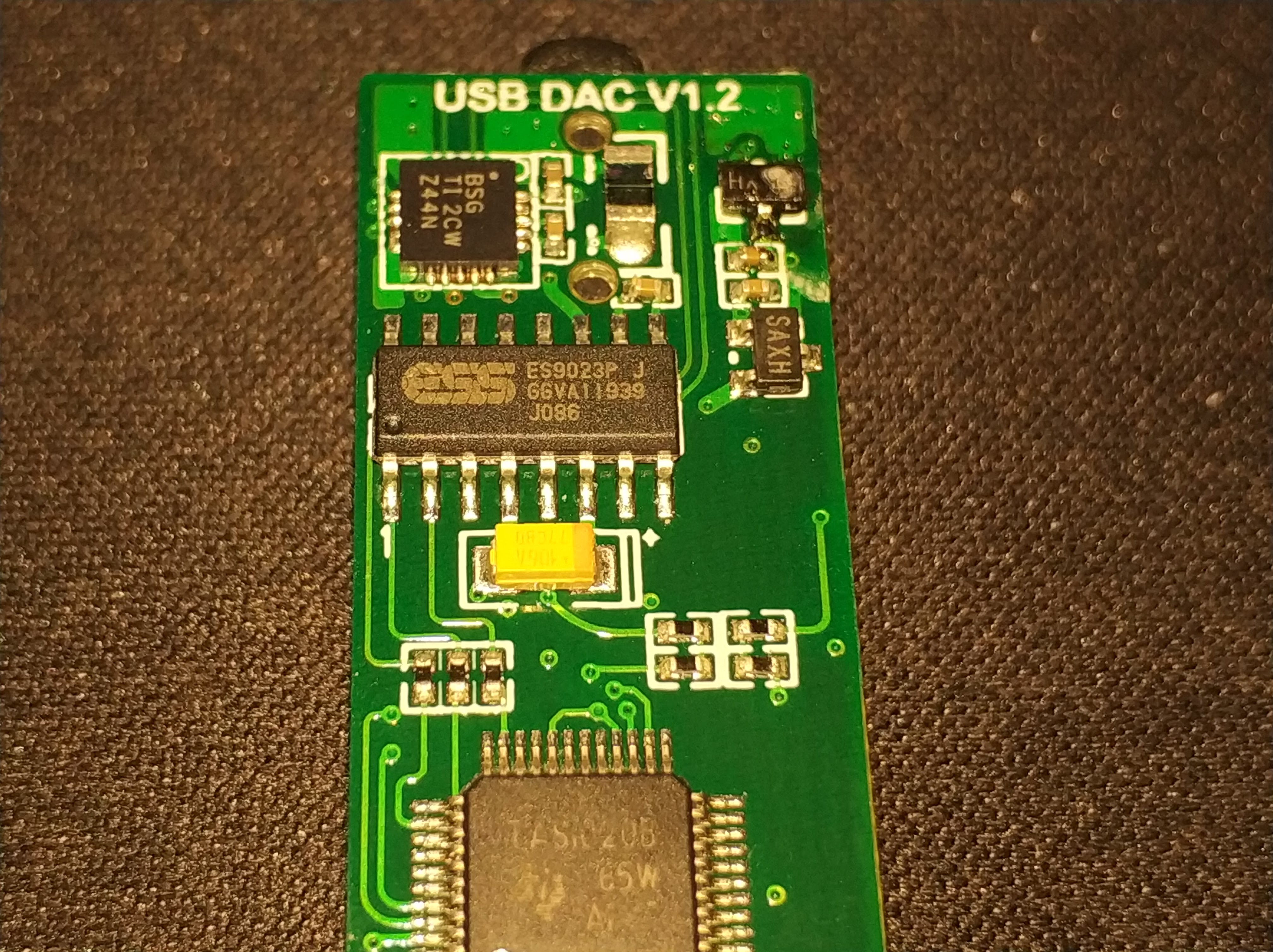

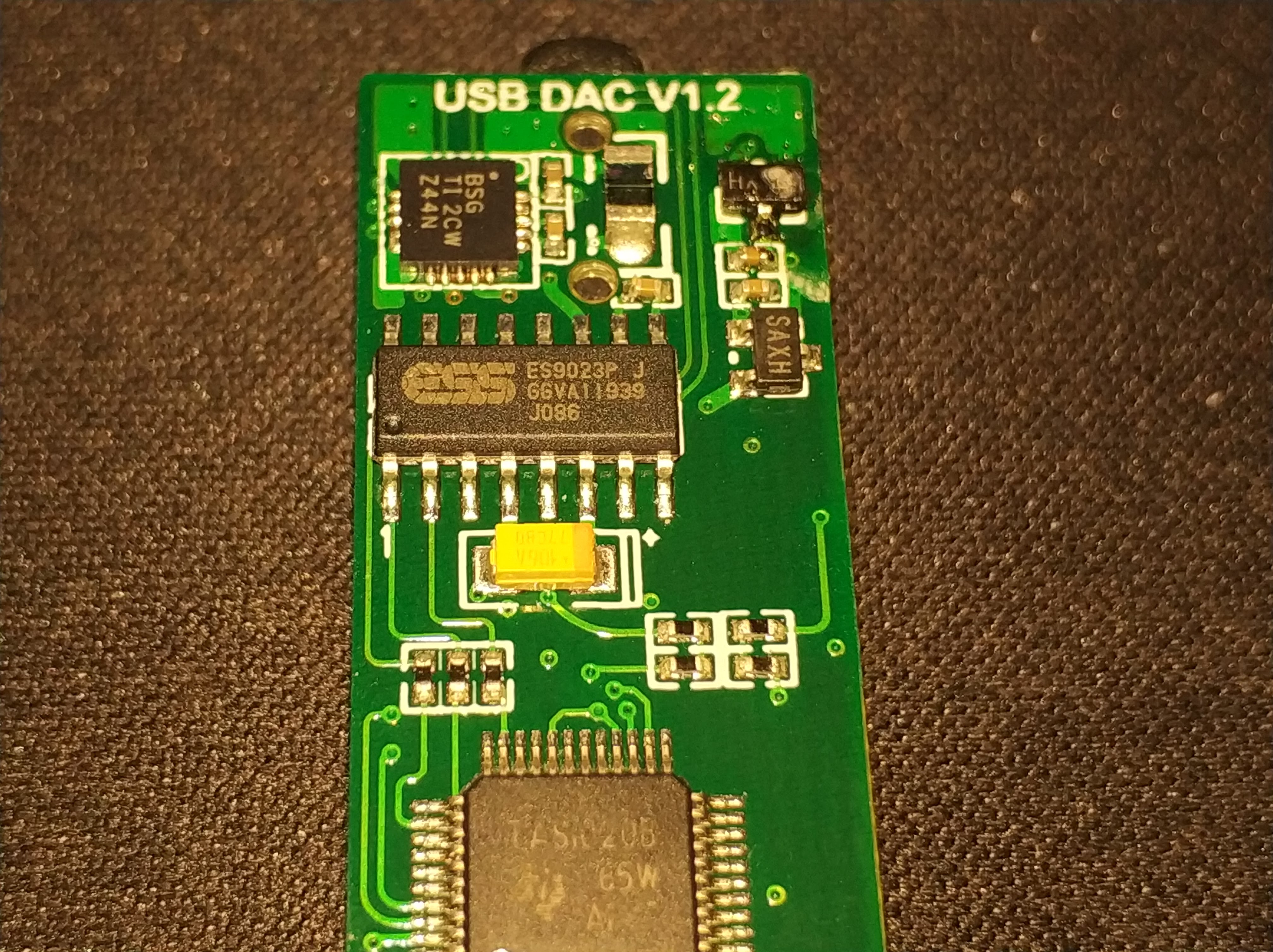

    Nun aber zu Sache. Ich bin auf den 10€ SpeaKa DAC bei Conrad aufmerksam gemacht worden. 10€ ist nicht viel, also direkt den Warenkorb abgefüllt und Paypal um eine Spende gebeten.
    Nun ist dieses besagte Gerät heute angekommen. Ausgepackt, nette Kabel dabei und auch mal fix meinen USB Port penetriert. Ein paar nette Lieder rein, volle Auflösung, Avinity, T70 und T1 ausprobiert und erst mal so ziemlich erstaunt. Kleines teil, toller Klang. Auch wenn die Power fehlt.
    Beim direkten Vergleich zum Asus Impresario und SMSL VMV V2 könnte ich zumindest klanglich auf Anhieb keine Differenzen wahrnehmen. Nice!
    Also dann mal schauen was drin steckt!
    Meine beiden linken Hände raus geholt und erstmal meine Unfähigkeit unter beweis gesetzt.
    Mit einem Messer unter die Kappen, kräftig gehebelt und nichts passiert.
    Dann nach Schrauben oder ähnliches gesucht und aufgegeben. Ergo muss es geklebt sein. Messer wieder rein und *knack*.

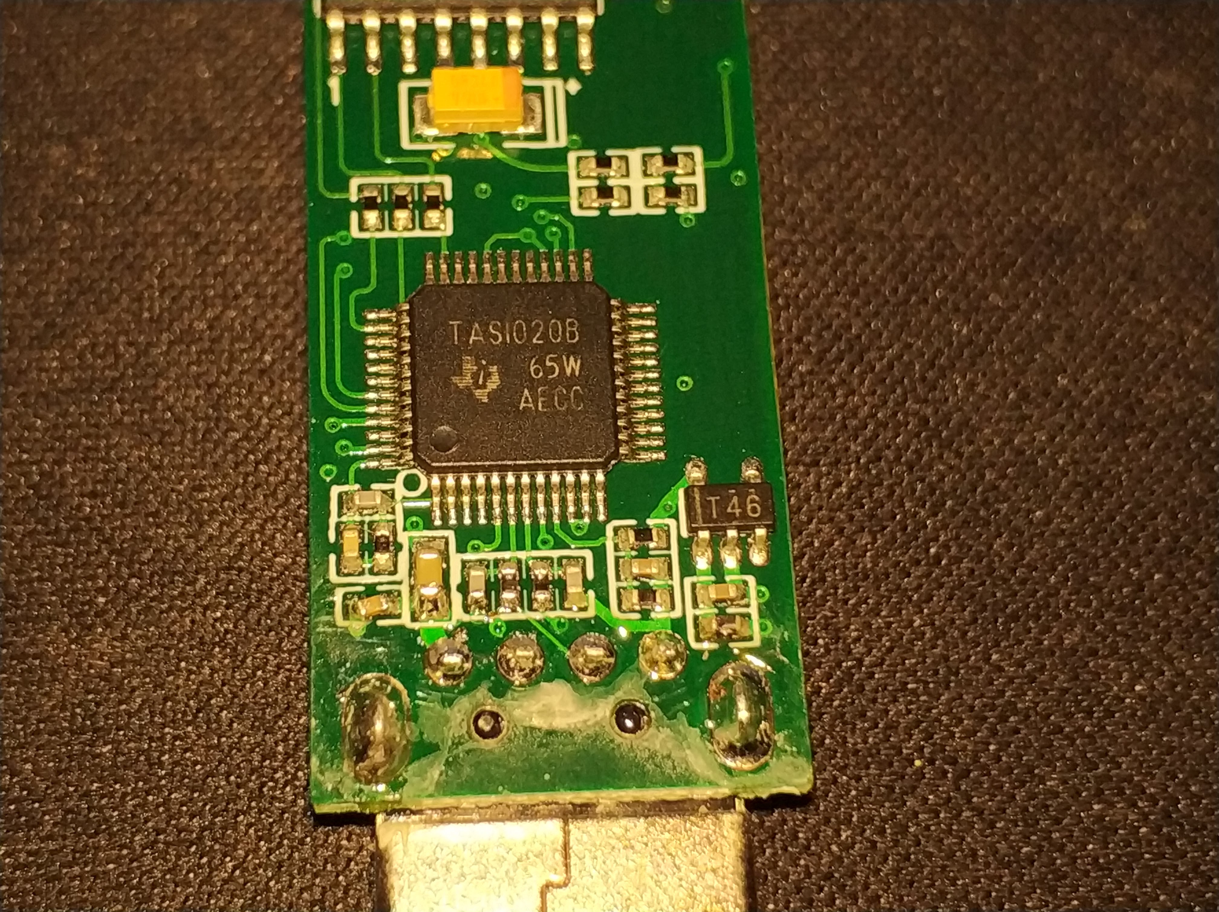

    Wer vermutet schon 2 kleine Schrauben direkt neben dem USB Port hinter einem großen Aufkleber, der wie das Gehäuse aussieht ?
    Also Gerät ist offen.
    Was ich dort fand, überraschte mich doch sehr. Ein 1020B USB Wandler! Wow! Also ohne Treiber direkt am PC, Laptop oder Android lauffähig 1f642.png:)
    Dann wanderte der Blick auf den DAC.
    Respek! Ein ES9023 solider Mittelklasse DAC, welcher auch im SMSL VMV V2 steckt. Ungewöhnlich für diese Preisklasse.
    Dann mal schauen, womit das ganze verstärkt wird.
    Da haben die sich doch tatsächlich beim TI 6130 bedient. Einen KHV für niedrige Impedanzen. Weswegen auch meine 250 Ohm Dinger nicht so recht wollten 1f603.png:D Aber nicht schlimm, damit lassen sich aber In-Ears und Kopfhörer mit 16/32/60 oder teils 80 Ohm befeuern.
    Im Ganzen ein verdammt gutes Paket, was Conrad hier wieder abliefert und die Gerüchte, dass dieses Teil den Dragonfly DAC für 100€ Konkurrenz macht, bestätigt sich.
    Für 10€!!! Ein starkes Teil, was man auch am Handy nutzen kann oder Laptop und so die Geräte auch klanglich stark aufwerten lässt.

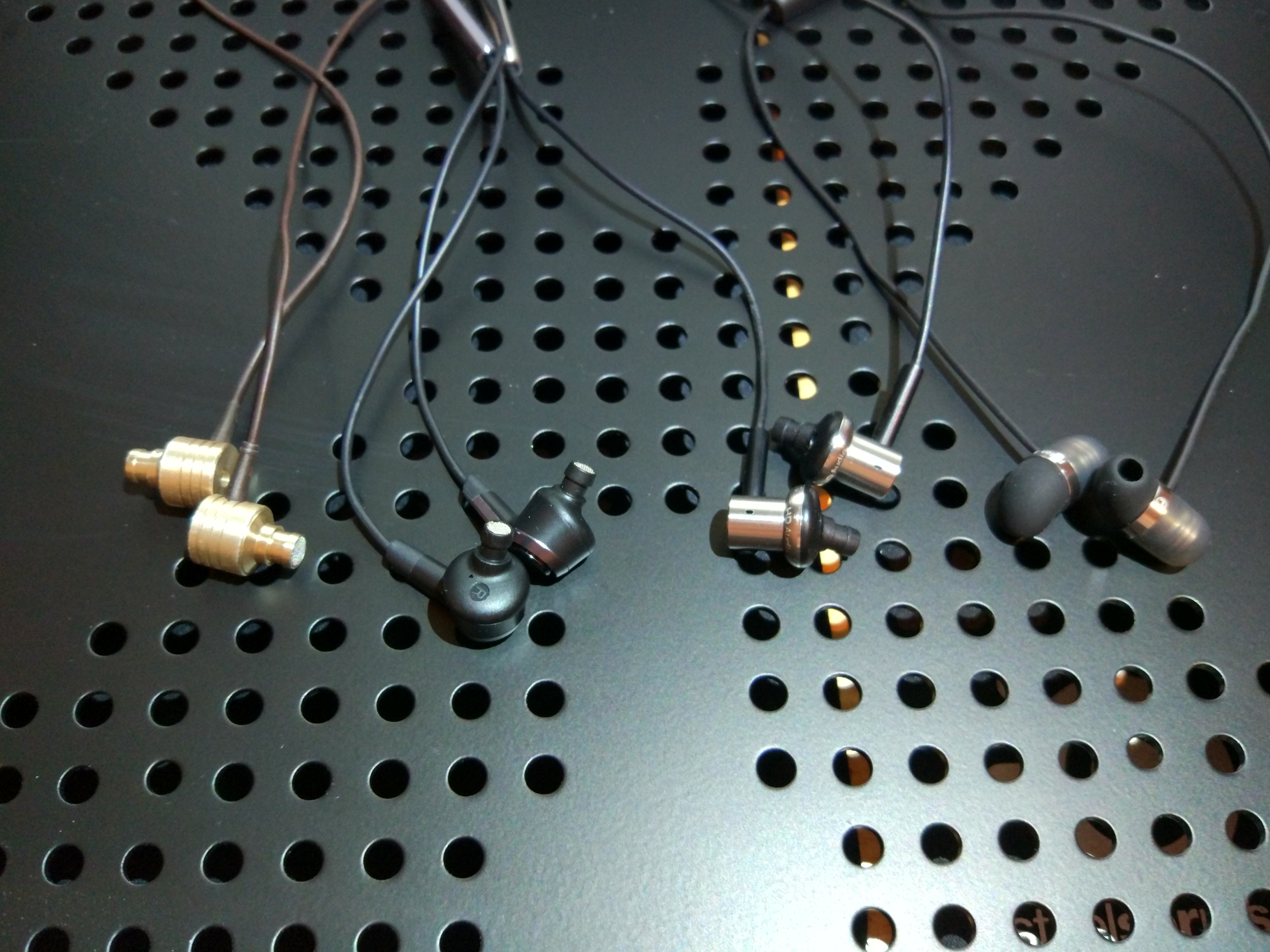

    Heute ist es wieder so weit, der Tommy hat die neuen Xiaomi Capsule erhalten.
    Xiaomi hat mit den Capsule (Piston Air) eine neue Serie "InEars"
    Die Capsule sind für jene, denen reguläre InEars zu unangenehm sind, aber dennoch nicht auf den Klang verzichten wollen. Die Capsule sitzen nur halb im Gehörgang. Also nicht ganz drin, aber auch nicht weit davon weg :1f601:
    Die Piston Air kosten aktuell rund 22-25€ in diversen China Shops oder 30€ bei Amazon. Die Lieferung gewöhnlich 3-4 Wochen aus China und vermutlich was kürzer, wenn es von Amazon kommt. Je nach Standort.
    Verarbeitung:
    Leider erhält man keine Xiaomi typischen umflochtenden Kabel. Alle Adern sind mit einem Silikon/Gummi Mantel versehen, wirkt aber dennoch robust. Das Mikrofon bzw Fernbedienung sind aus Plastik und schlicht gehalten. 3 Knöpfe für lauter, leiser und Pause bzw Anruf annehmen oder Lied vor/zurück.
    Die Knöpfe haben einen guten Druckpunkt und wirken nicht billig. Es wackelt nichts.
    Die Kopfhörer selber sind aus Metall, Kunststoff und Gummi. Hier wurde doch wieder ganz gut gearbeitet, keine Materialfehler oder Grate.
    Kommen wir zum wichtigeren Teil. Der Klang!
    Die Piston Air habe ich doch direkt man mit seinen Brüdern verglichen. Den Piston V2, V3 und Hybrid.
    Getestet wurde mit dem Yulong U100 und dem Fiio X1.
    Um den Test genauer zu gestalten, habe ich ein Y Adapter genutzt und je 2 Kopfhörer parallel zu betreiben.
    Zuerst mussten sich die Piston Air den Hybrid gegenüber stellen.
    Nun ja......
    Gehen wir doch eine Nummer kleiner. Also Piston V3 her und ran an den U100. Hier fühlen sich die neuen Piston Air wohl. Im direkten Vergleich würde ich mal sehr stark behaupten, dass im Piston Air der Treiber der V3 steckt.
    Beide Kopfhörer sind sehr neutral, klingen recht ausgewogen schaffen schwere Passagen mit Leichtigkeit. (Nachdem ich gerade die Hybrid gehört hatte, ist es schwer hier neutral zu bleiben :1f605: )
    Also wem InEars nicht direkt zusagen, für den sind die Piston Air definitiv eine gute Alternative. Mit dem Niveau der Piston V3 spielen sie auf einem hohen Level und müssen sich vor anderen 100€ InEars nicht verstecken.
    Daher eine klare Kaufempfehlung, wenn Kopfhörer gesucht werden, die nicht all zu teuer sind, einen sehr guten Halt besitzen und nicht direkt in den Gehörgang drücken.
    Wenn reguläre InEars aber kein Problem sind, dann solltet Ihr doch besser zu den Xiaomi Hybrid greifen
