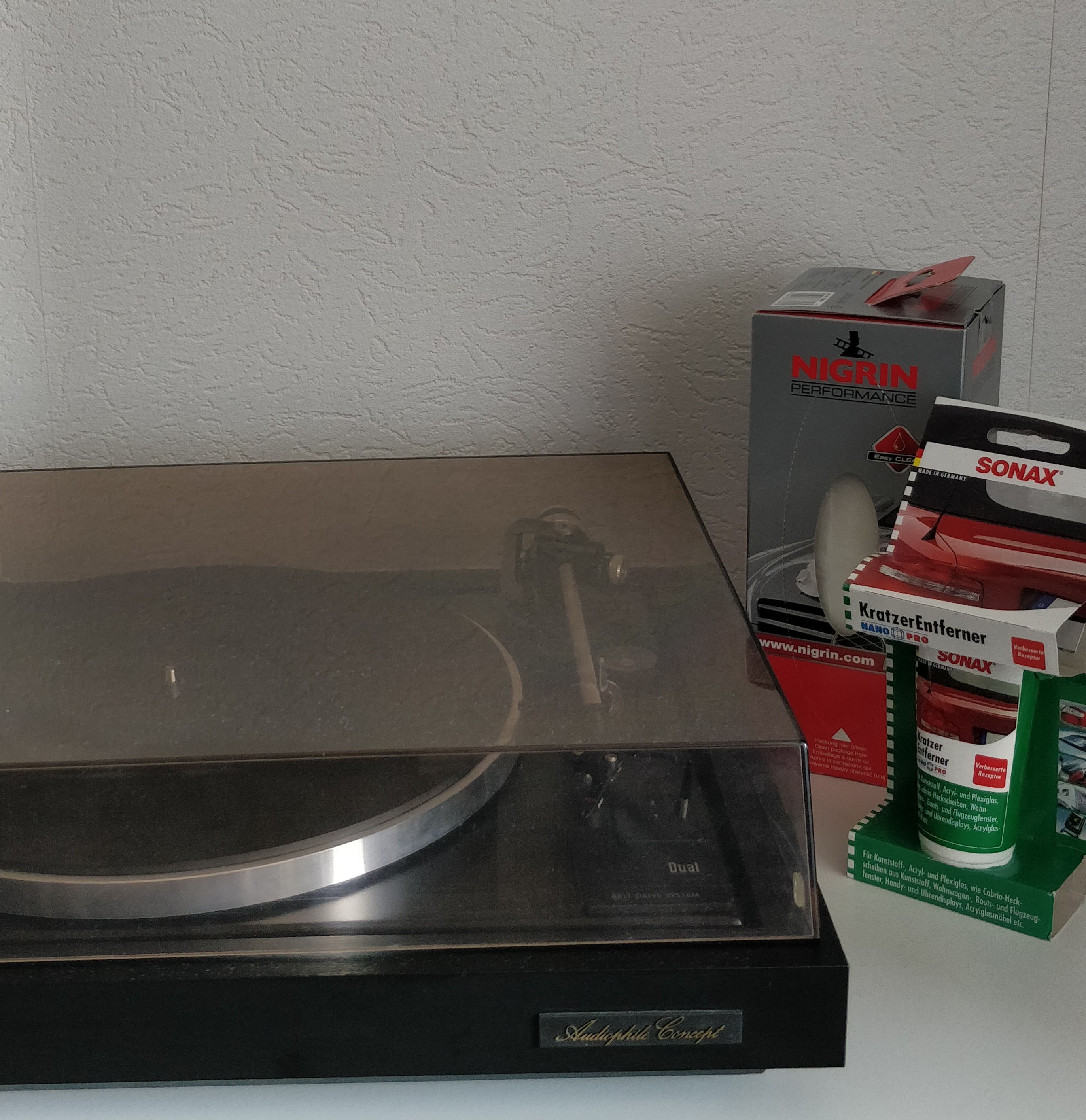

Ich schaute nach einer passenden Politurpaste und Bewertungen auf Amazon und entschied mich für "KaratzerEntferner NANO PRO" von Sonax und einer Packung Polieturtücher von Nigrin:
Die Polierturtücher werden sich später als nicht allzu optimal erweisen.

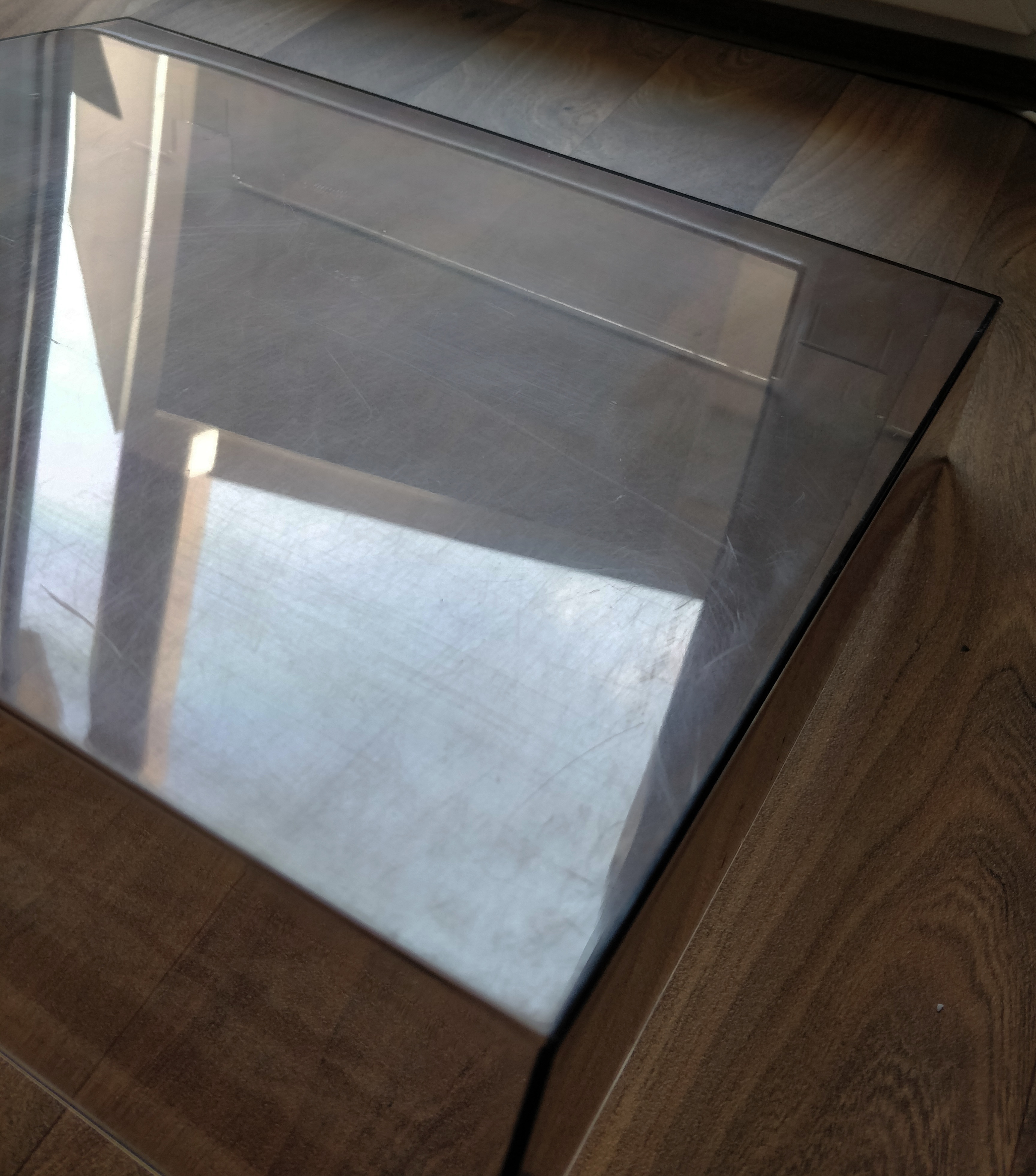

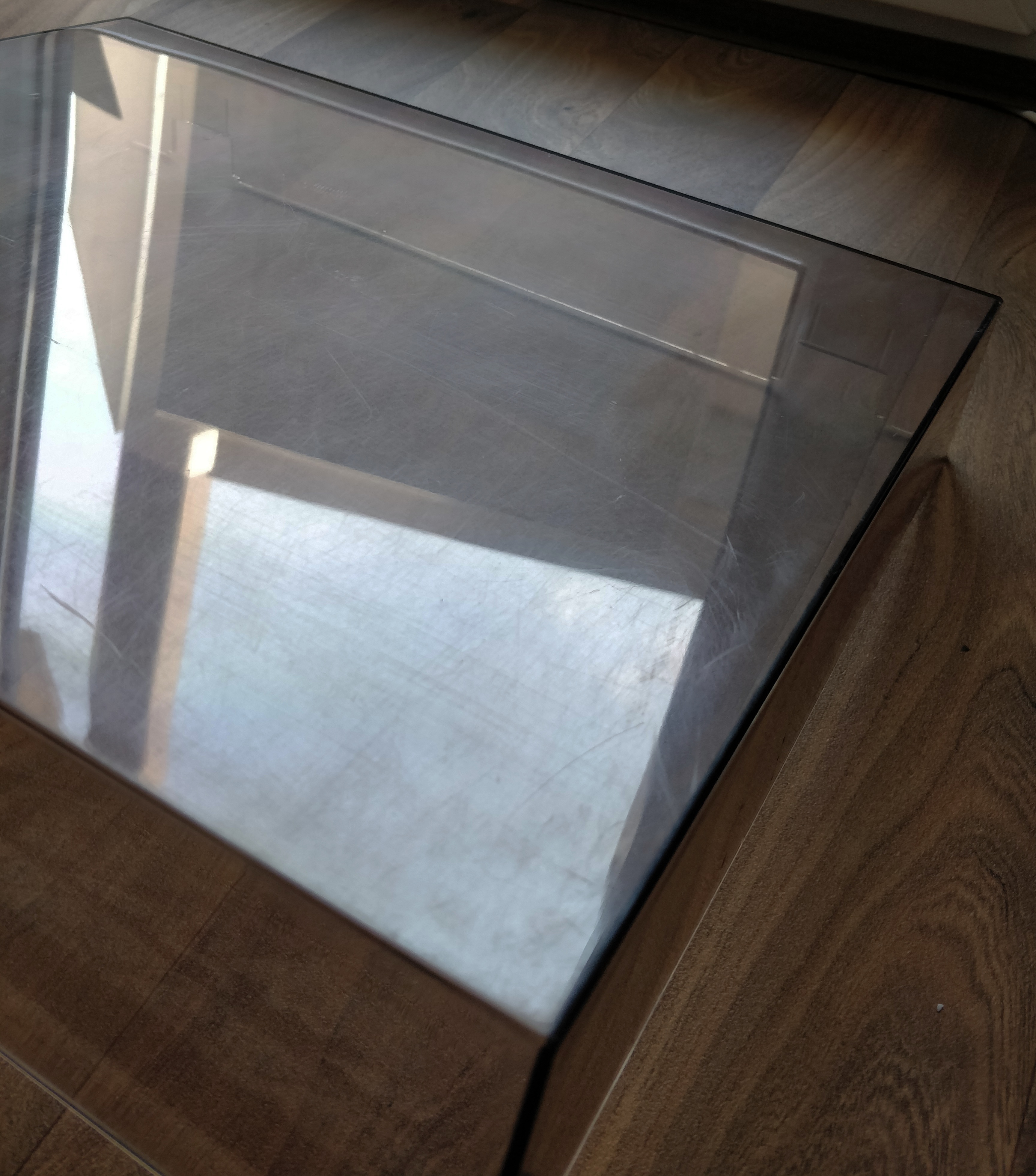

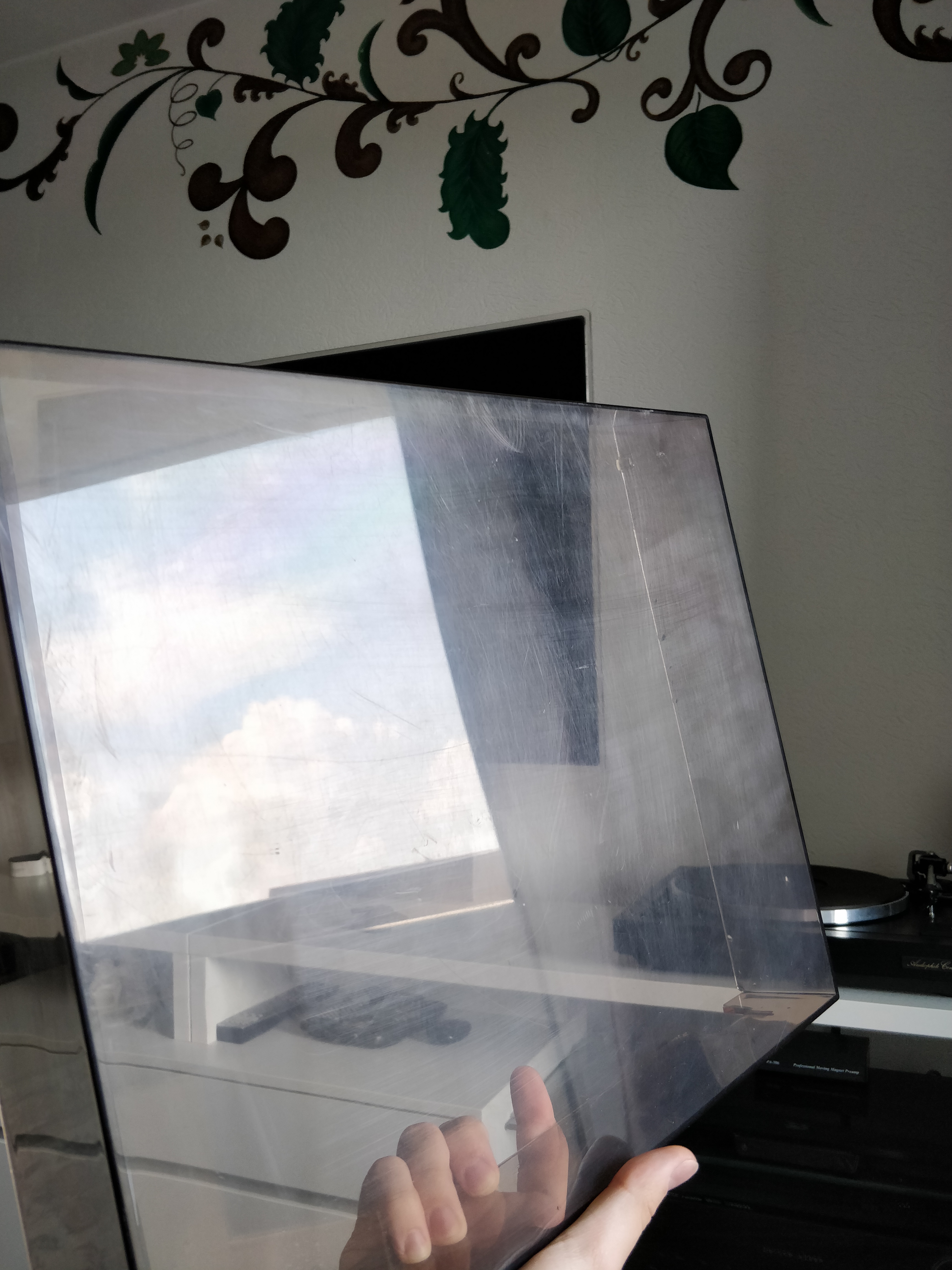

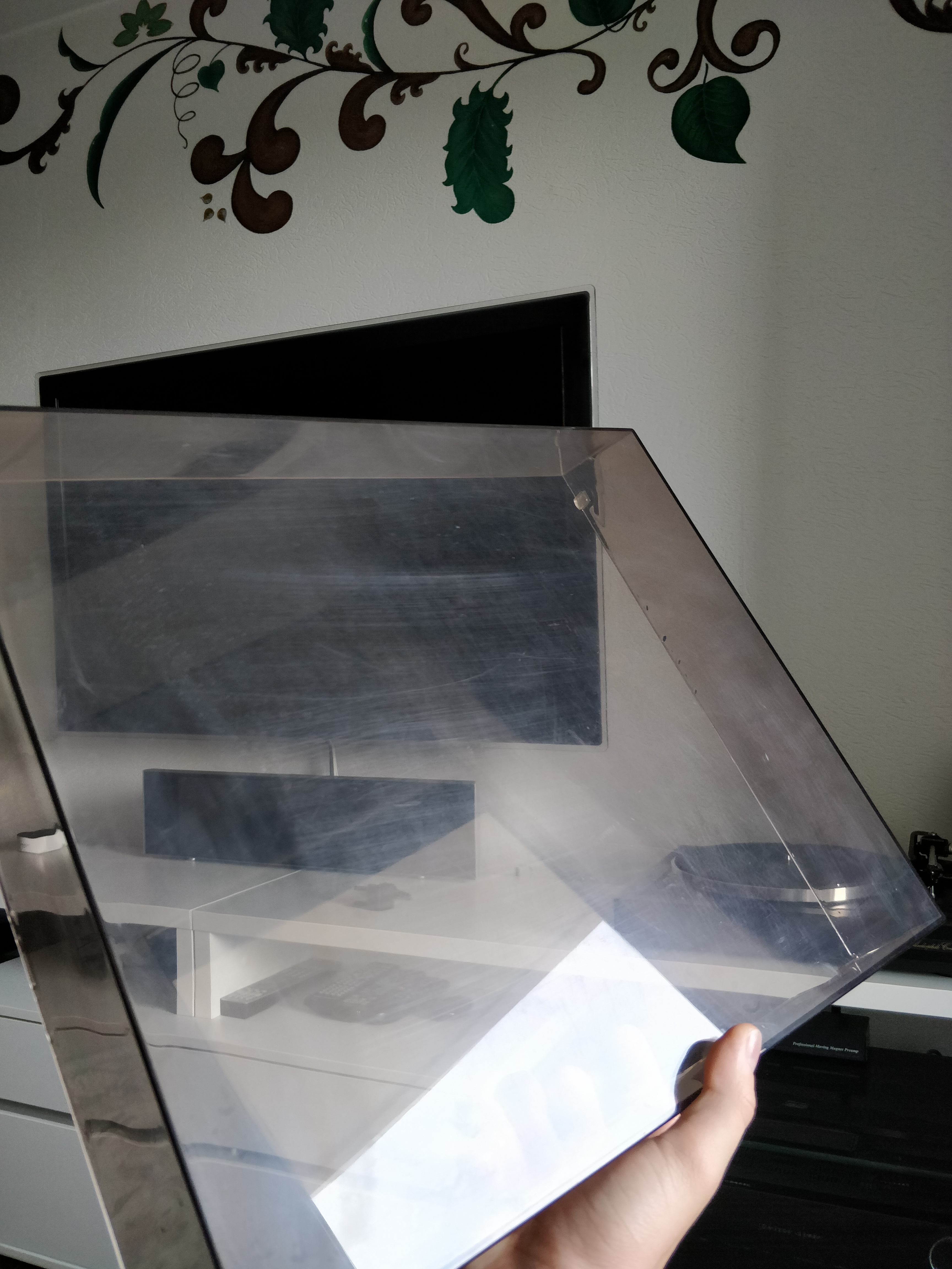

Der Zustand vor dem Polieren war wirklich nicht gut. Hier ein paar Fotos:

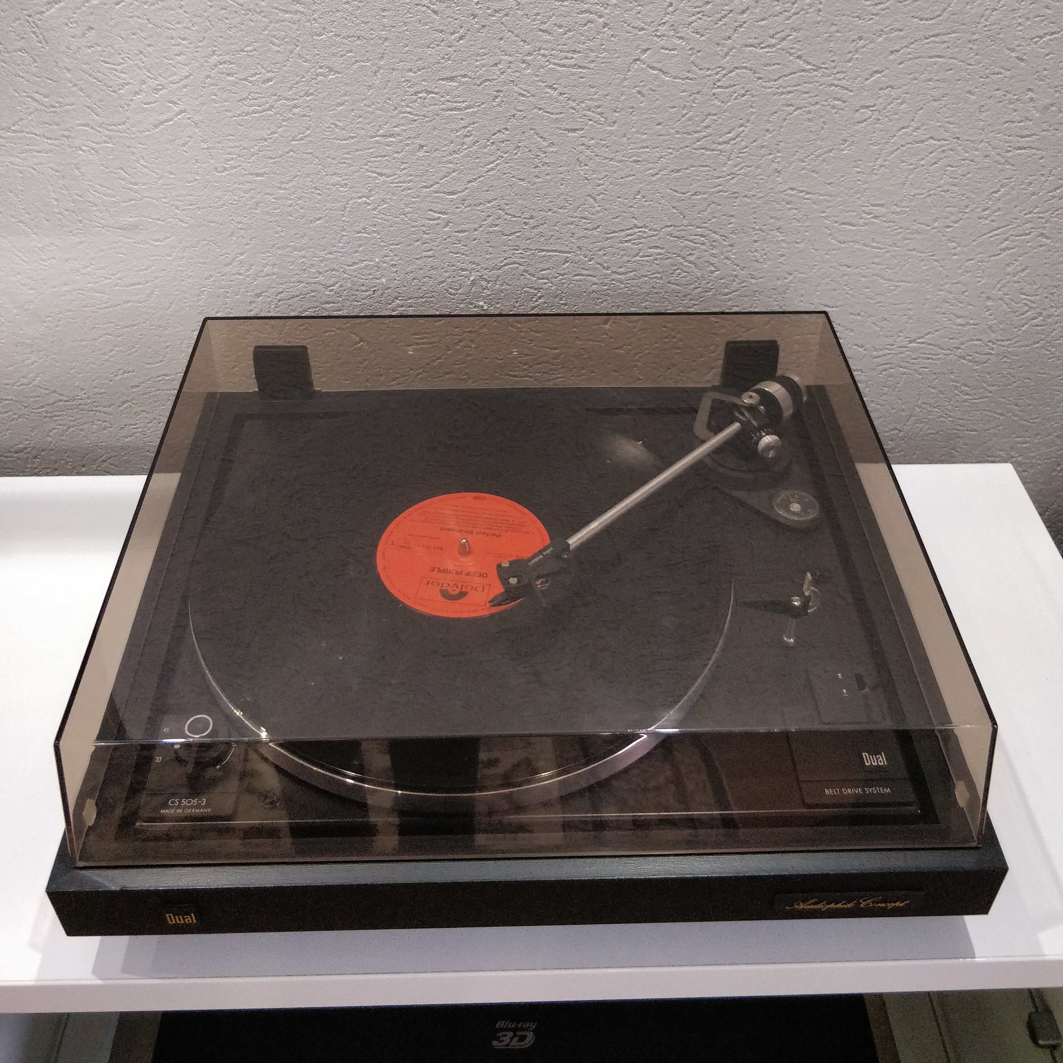

Ich bin mit dem Ergebnis mehr als zufrieden und jetzt darf niemand mehr den Deckel anfassen!
