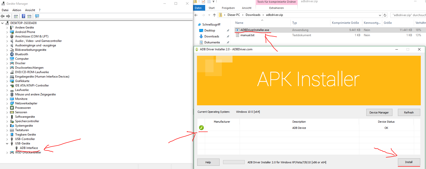

Wenn die Downloads abgeschlossen sind, fangen wir damit an, die Universal Adb Driver zu installieren:

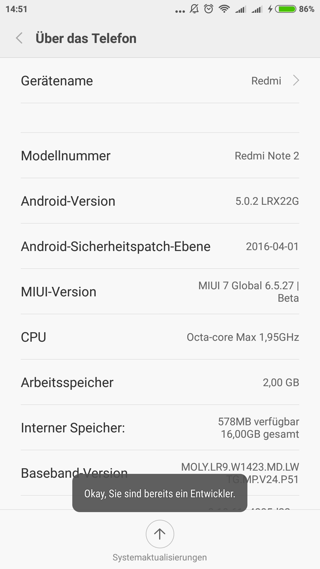

1. Auf dem Smartphone unter "Einstellungen -> Über das Telefon" so oft auf die "MIUI-Version" drücken bis unten erscheint "Sie sind Entwickler."

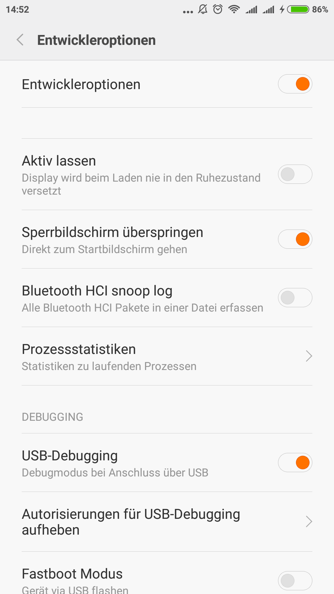

2. Unter "Einstellungen -> Zusätzliche Einstellungen -> Entwickleroptionen" die Entwickleroptionen anschalten und "USB-Debugging" aktivieren.

4. Die ADBDriverInstaller.exe öffnen und den Treiber installieren, das sollte dann wie folgt aussehen:

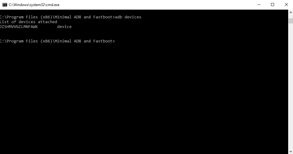

5. minimal_adb_fastboot installieren (einfach immer auf "next" drücken und evtl. den Ordner auswählen, wo es installiert werden soll, am Ende "Launch Minimal ADB and Fasboot" aktivieren und "Finish" drücken, dann öffnet sich cmd. Hier gebt ihr "adb devices" ein, dann sollte es so ähnlich aussehen:
Wenn euer Gerät hier gelistet ist, könnt ihr weitermachen.

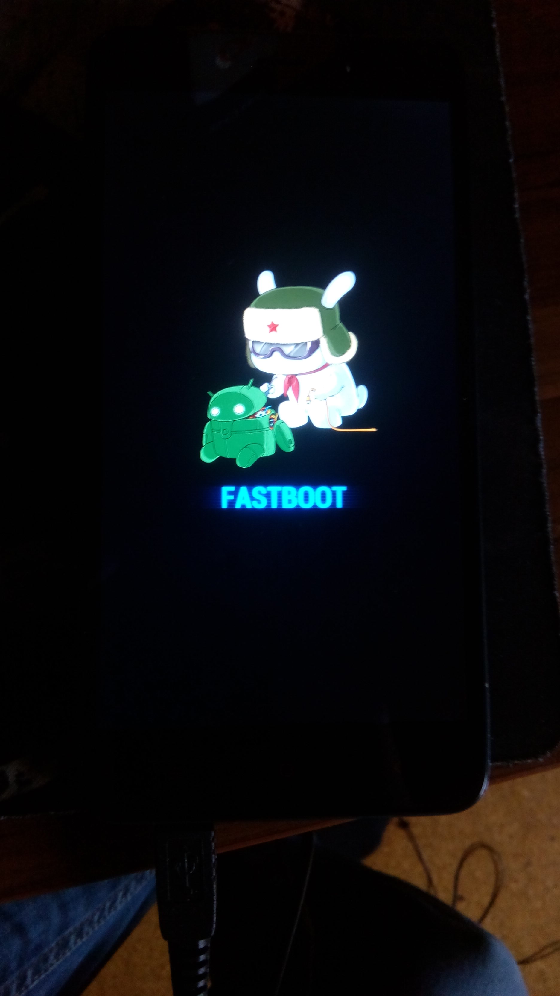

2. Fahrt das Smartphone herunter, trennt es vom Computer. Drückt dann Lautstärke runter und Powerknopf gleichzeitig so lange, bis das Handy kurz vibriert, hier seht ihr dann den Schriftzug "Fastboot".

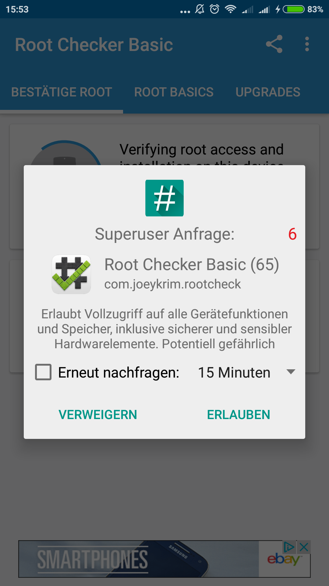

5. Dann geht ihr in den Playstore, installiert "SuperSu" von "Chainfire" und euer Handy ist gerootet, testen könnt ihr das nun mit zum Beispiel dem "Root Checker" von "joeykrim":
