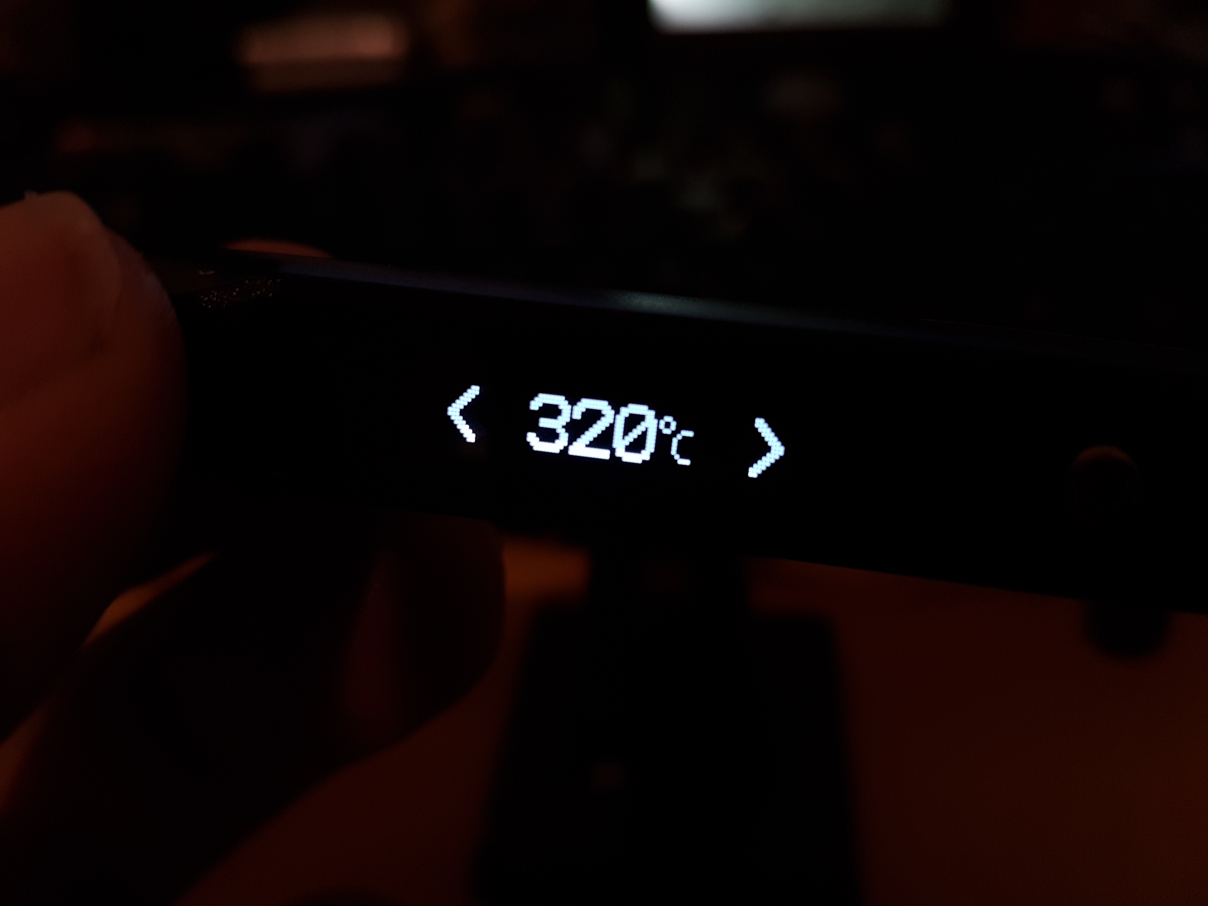

    Nun Startet man die Aufheizung, (1. Taste drücken, die die näher an der Spitze dran ist) der Lötkolben zeigt die Temparatur im Display. Über die beiden Tasten kann man die Temparatur vorwählen, welche der Kolben dann verwendet.
    Wenn man "nur" 12V zum Löten hat, sinkt die Leistung auf um die 45W, was für die Meisten Anwendungen mehr als ausreicht.

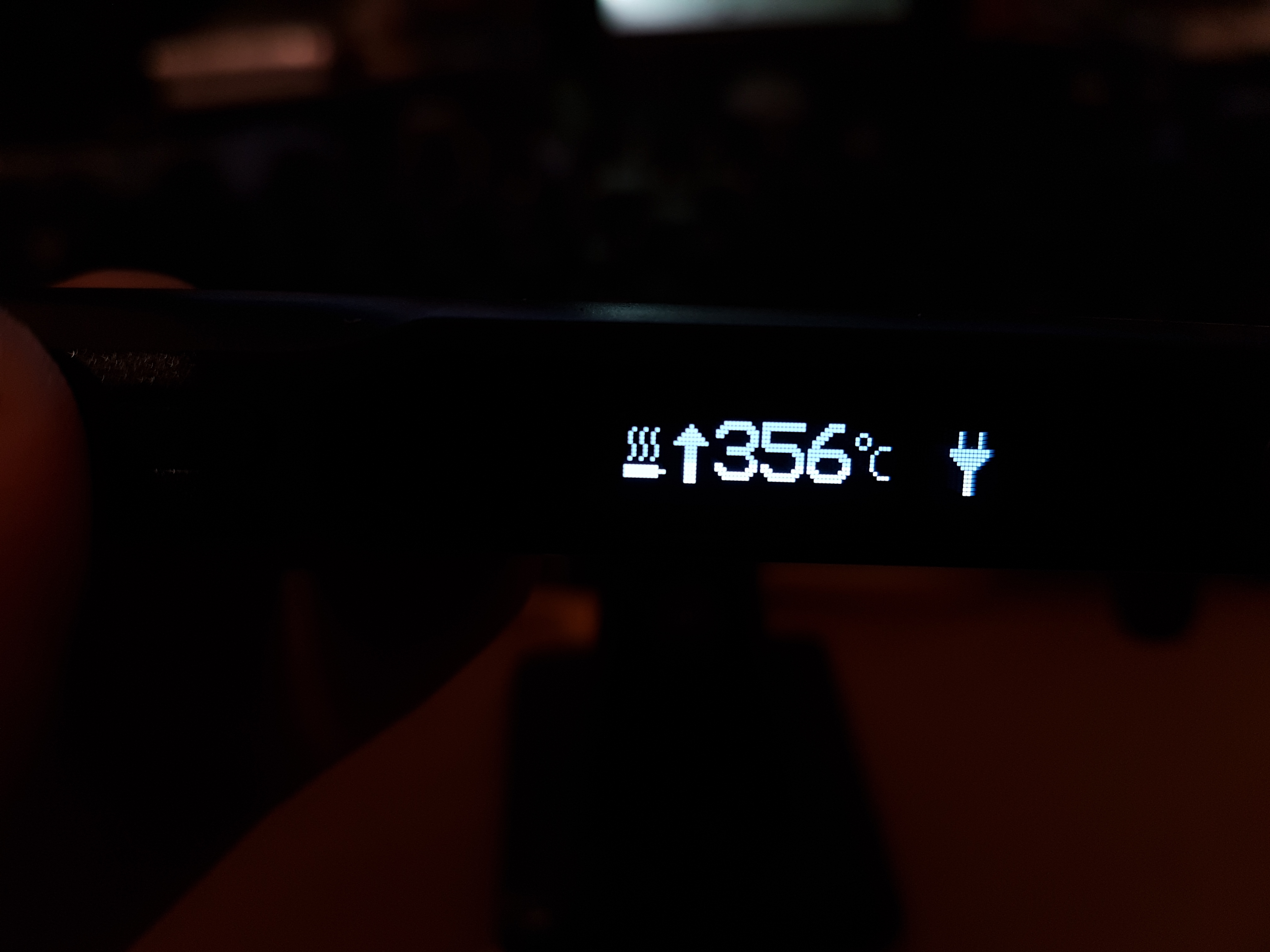

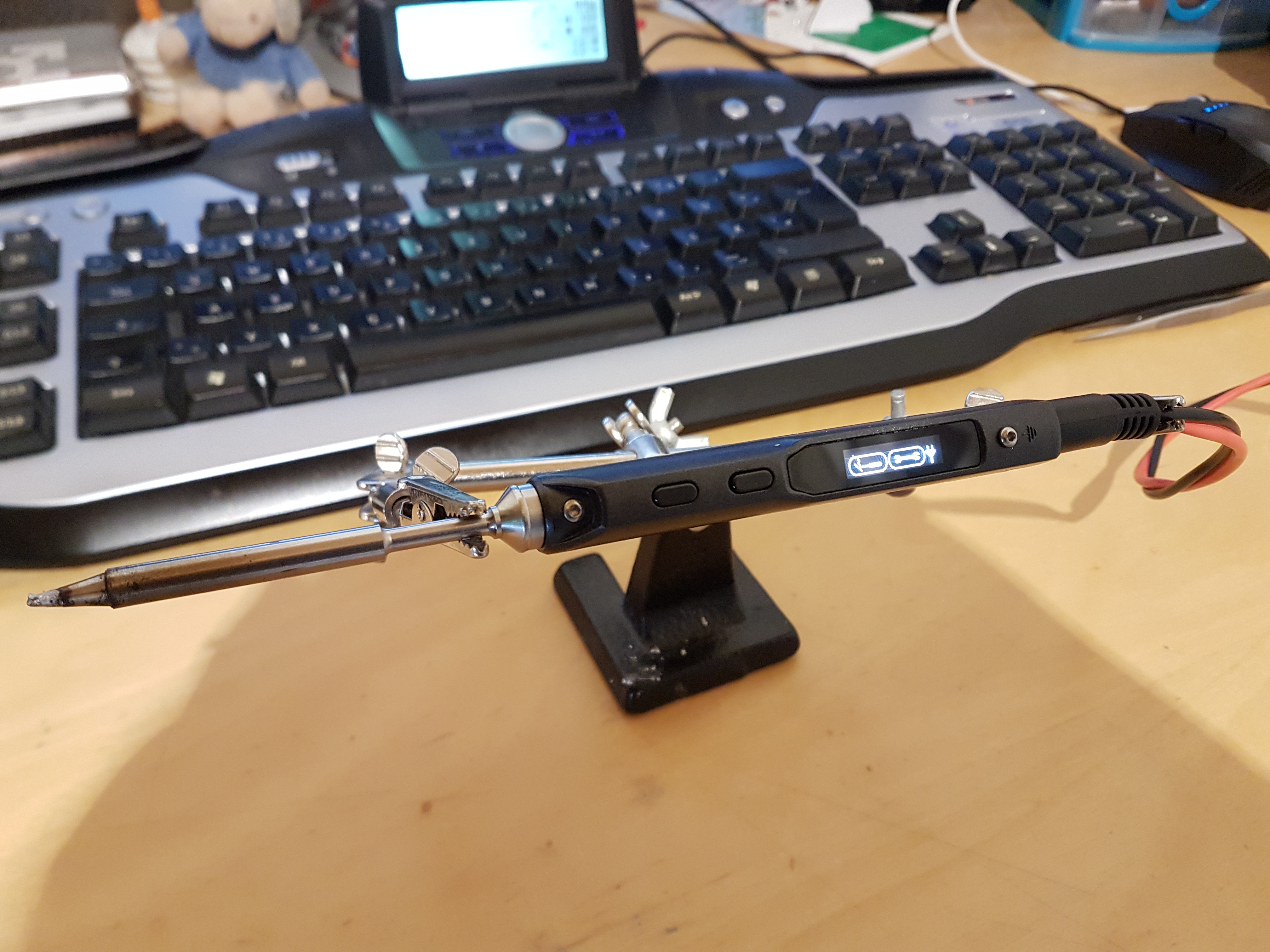

    Lötkolben am Aufheizen. Aufgeheizt mit "Boost" (Erkennbar am Pfeil)
    Ich habe eine etwas dünnere Spitze (Modellbezeichnung TS-B2) welche an der Spitze 1,3mm Dick ist. Ich habe bisher damit SMD gelötet (PLCC2, 0805, 1206), ebenso viele Kabel und Durchsteckbauteile (Dioden, Kondensatoren, Sicherungen).
    Der Lötkolben hatte immer genug Leistung, außer man wollte auf einer großen Kupferfläche (viel Kupfer um das Bauteil) was auslöten/löten, dann kam der auch ins Straucheln. Da braucht man dann 120W aufwärts und dicke Lötspitzen.
    1,3mm Dicke an der dünnsten Stelle.

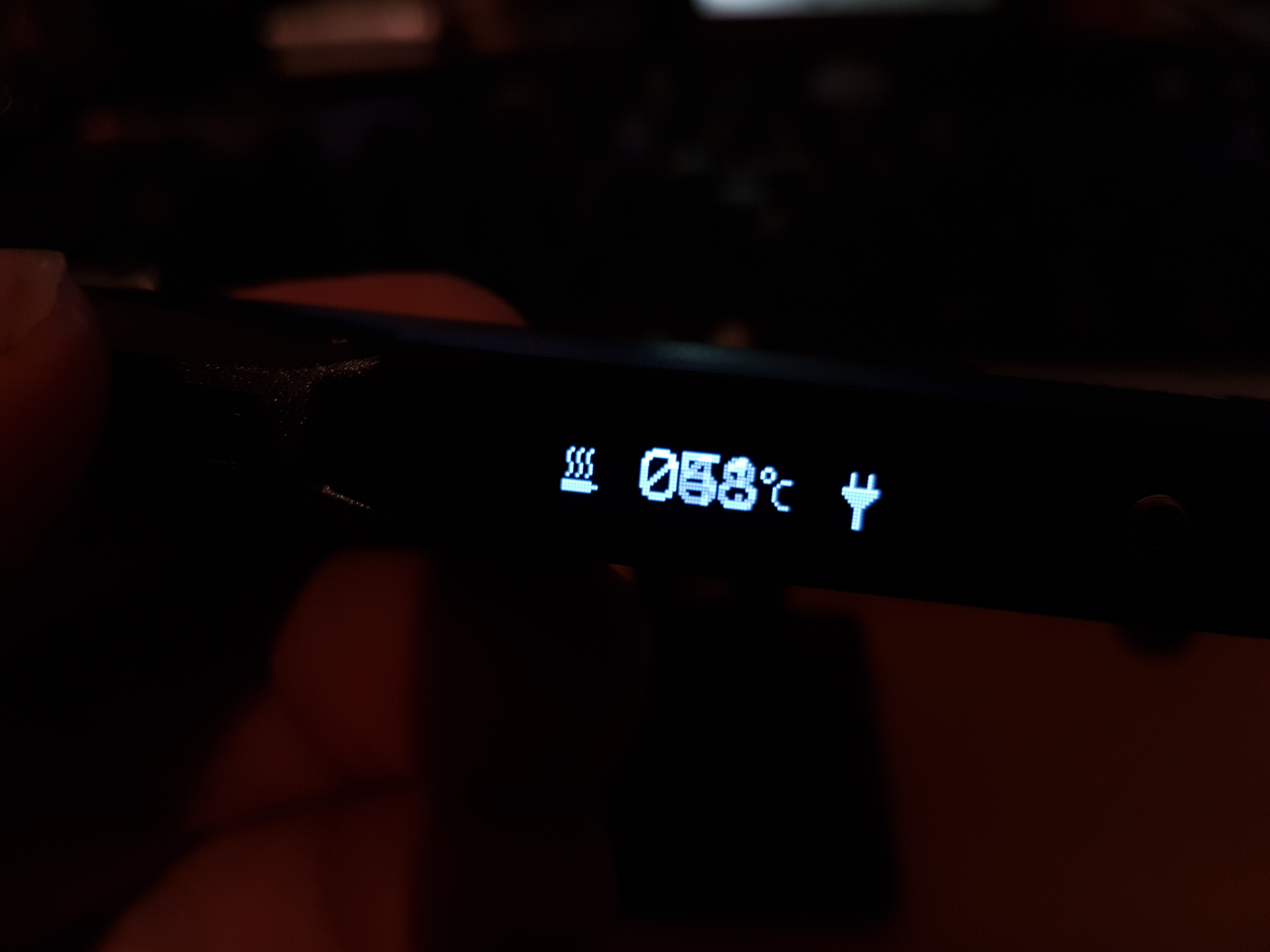

    Startscreen der Custom Software. Der Stecker bedeutet das man "Netzbetrieb" gewählt hat
    es ist auch möglich Akkubetrieb an Li-Ion Akkus auszuwählen (2S, 3S etc.) Dann ist dort die Akkuanzeige.

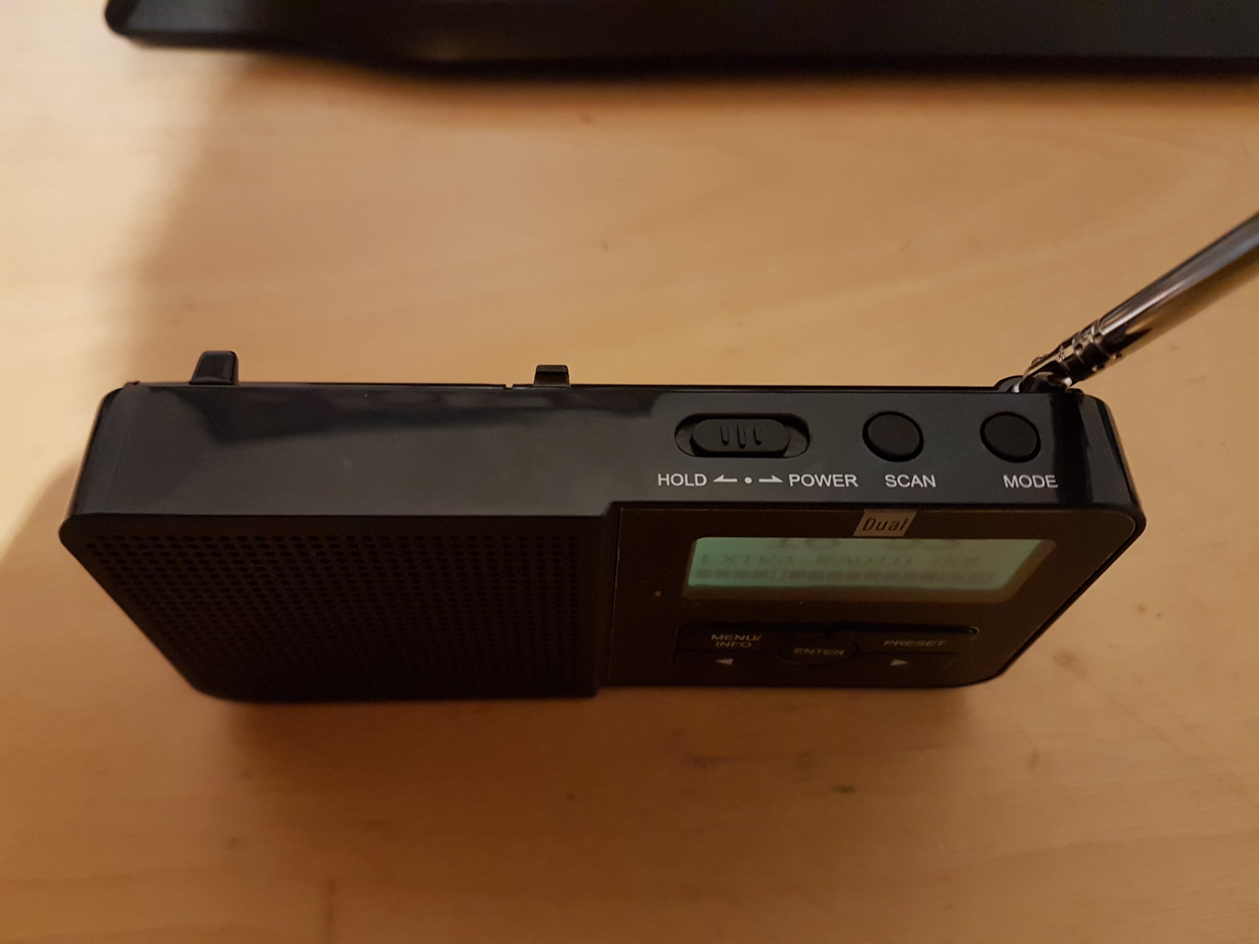

    Oben sind dann noch der Lock/ON-OFF Schalter, sowie der Scan-Knopf (sofortiger Scan aller verfügbaren Stationen) sowie der Mode (umschalten Zwischen DAB+ und FM).

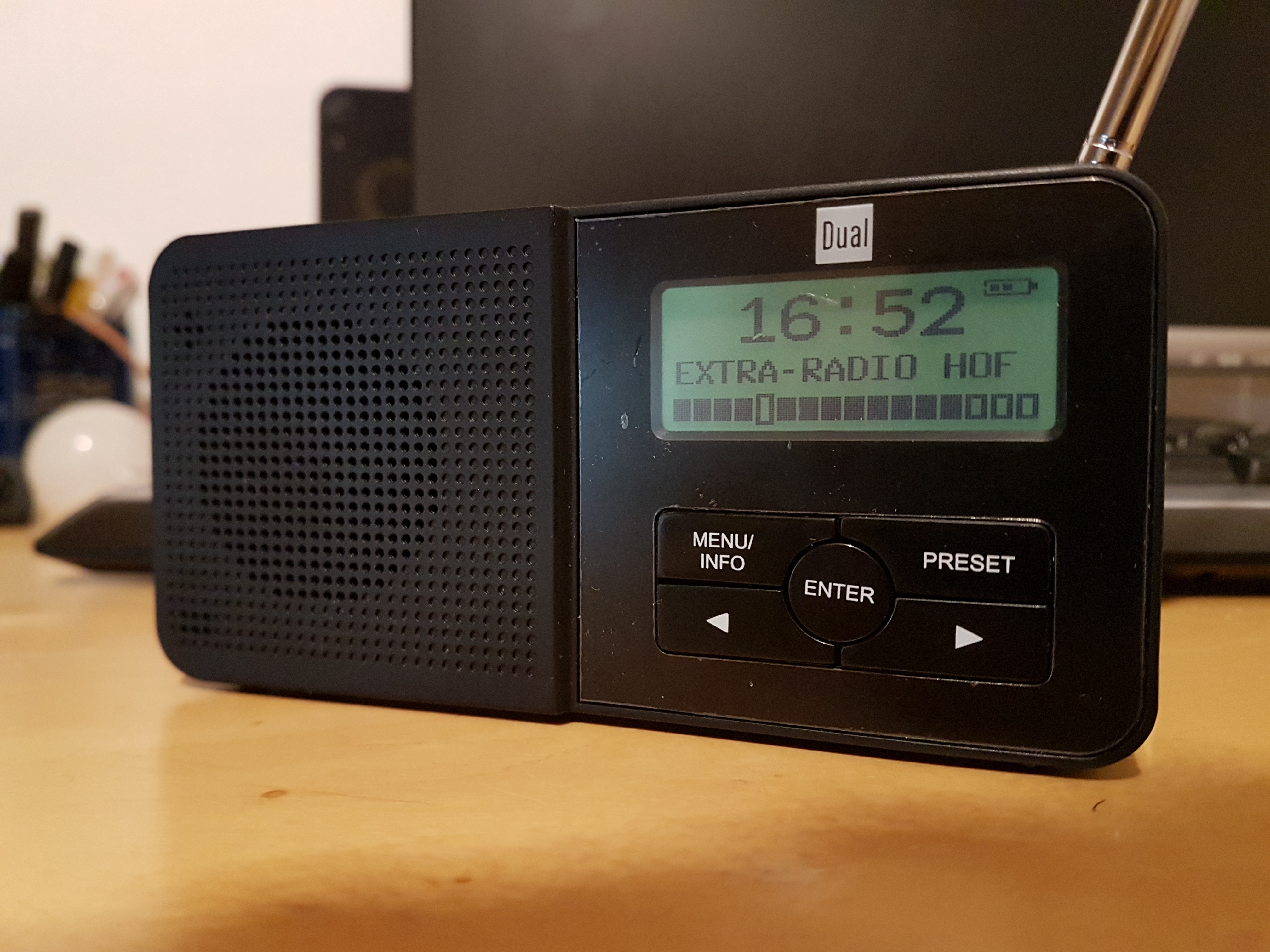

    Das Display ist die Besonderheit an dem Radio: es ist ein vollständiges Dot-Matrix LCD, was bedeutet, dass es mehr Inhalte wiedergeben kann und auch Sonderzeichen ohne probleme darstellen kann. Die 2 Zeilen Dot Matrix stoßen doch öfter an die Grenze des machbaren.
    Die Ablesbarkeit ist gut, auch den Lauftext erkennt man super. Die Hintergrundbeleuchtung ist Dimmbar, im Akkubetrieb ist sie kaum erkennbar am Tag, in der Nacht glimmt sie Dunkel. Bei einer Bedienung dimmt es auf, danach nach einer Zeit wieder ab.
    Auch gibt es Oben rechts die Akkuanzeige, dann Immer die Große Uhr (welche dank DAB wie eine Funkuhr agiert), im Unteren Teil dann den Sendernamen und eben dann den Lauftext Uhrzeit, Akku in % etc, je nach Vorliebe.

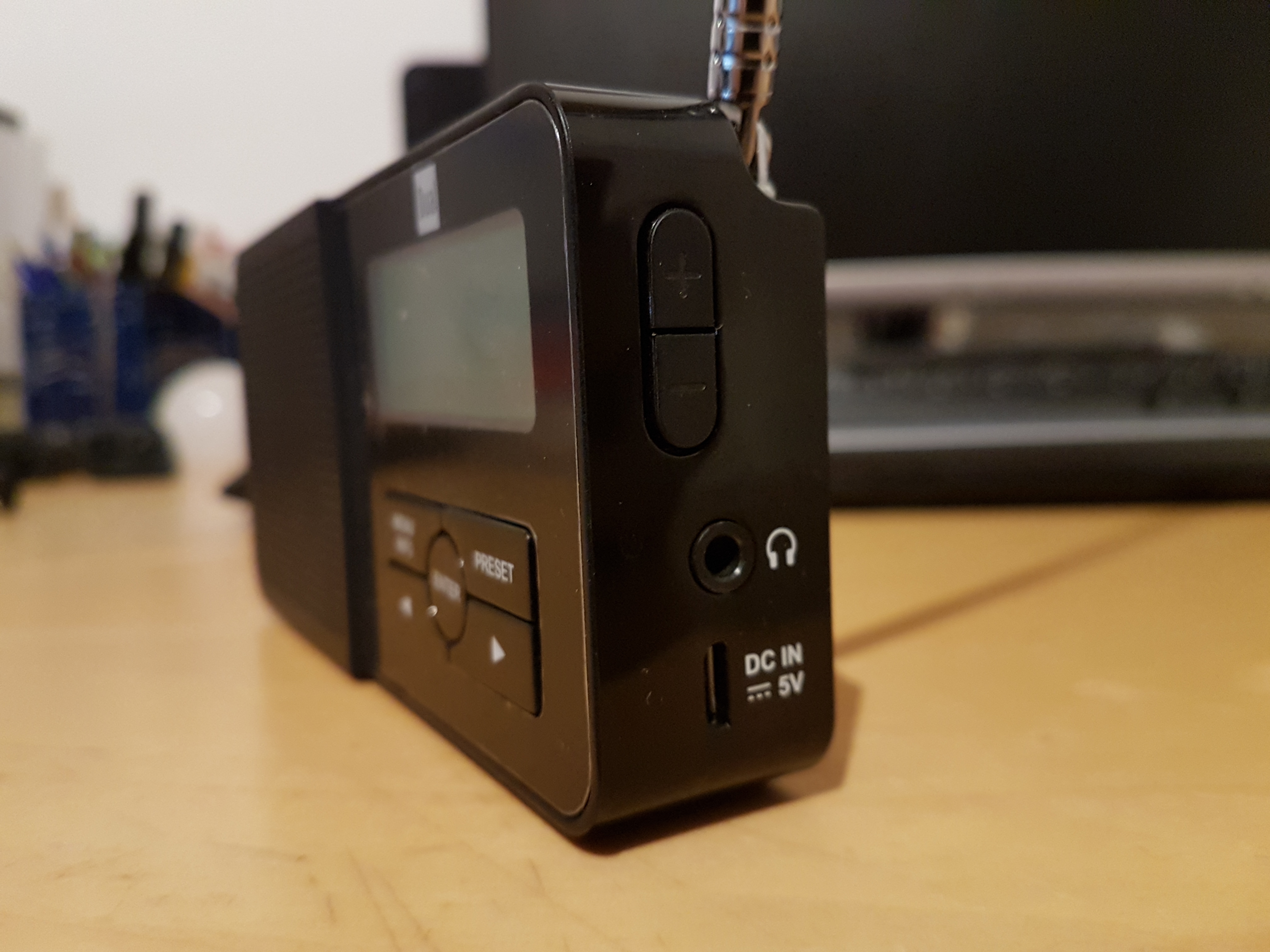

    Seitlich ist die Laut/Leise Wippe, der 3,5mm STEREO Anschluss (einige Kompaktradios haben Monoausgang) sowie der Micro-USB zum Aufladen des Akkus.
    Der Radio besitzt eine Ausziehbare, verdrehbare Stabantenne, welche mit 47,5cm Ausreichend lang ist.

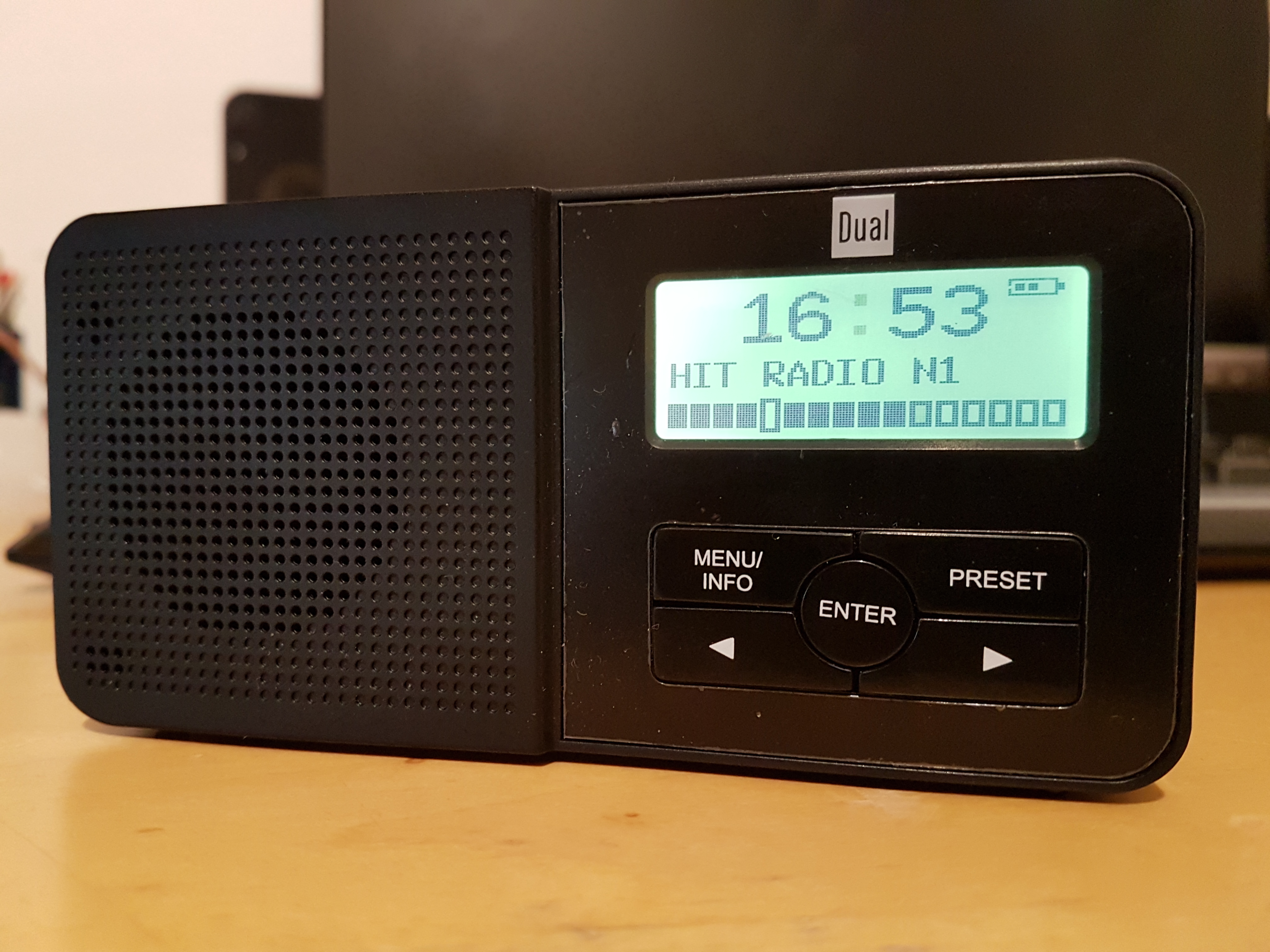

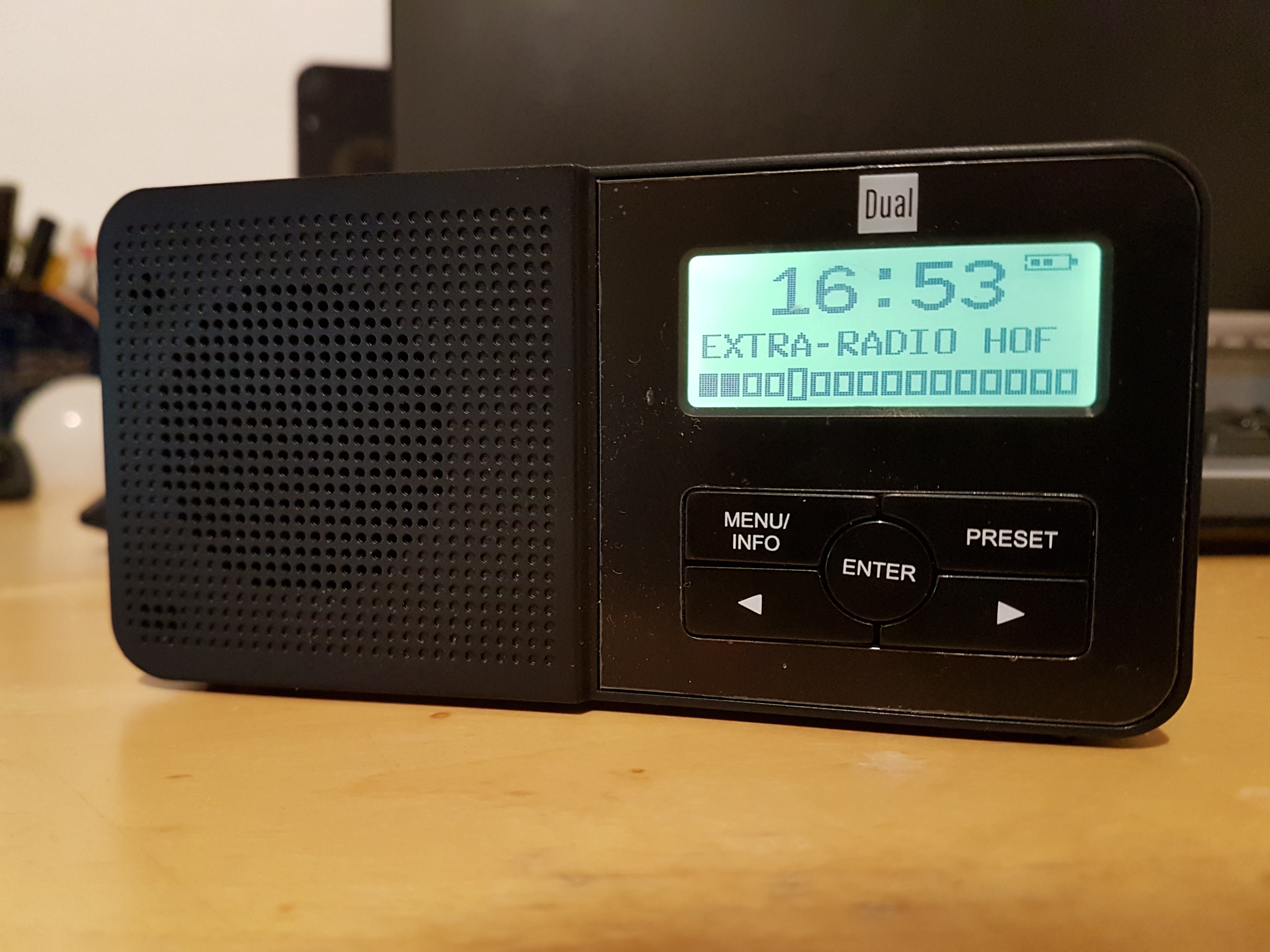

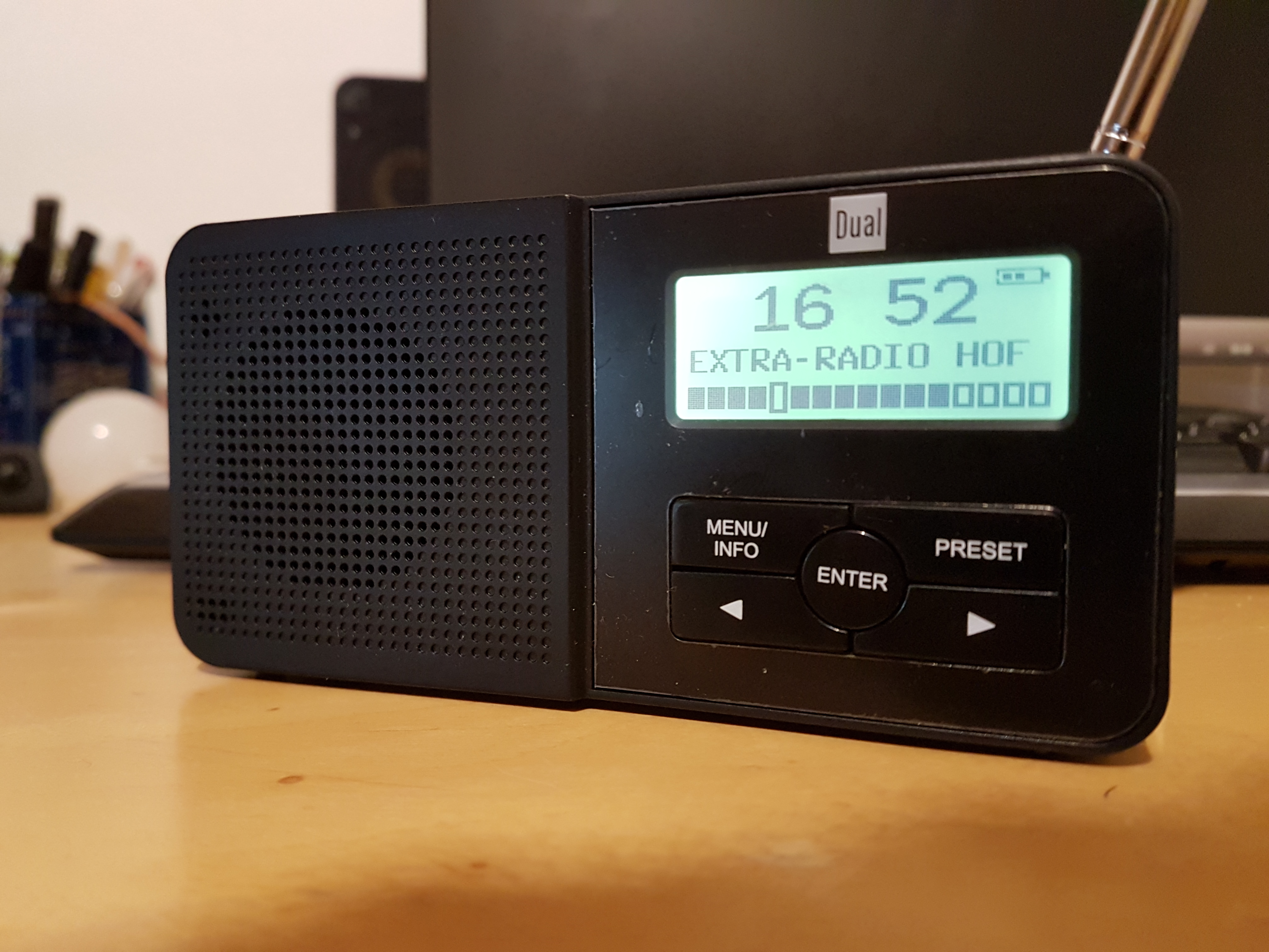

           Display auf Max gegen Minimale Helligkeit.

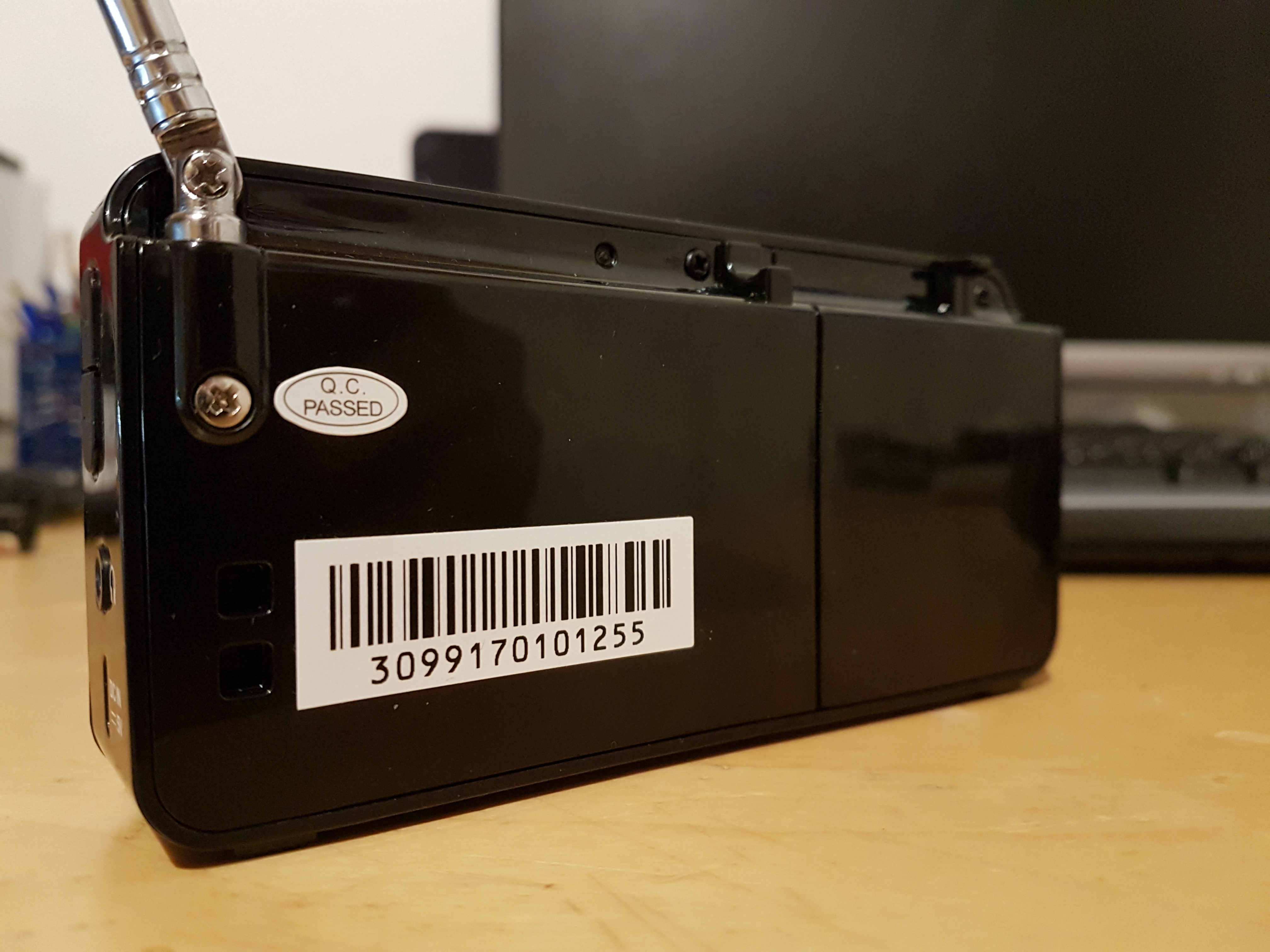

               Radio von allen Seiten.
          Und der Empfang vom Radio Hof gegen N1 (Nbg). Der Standort ist ungünstig am Schreibtisch wg. miesen Signal.
