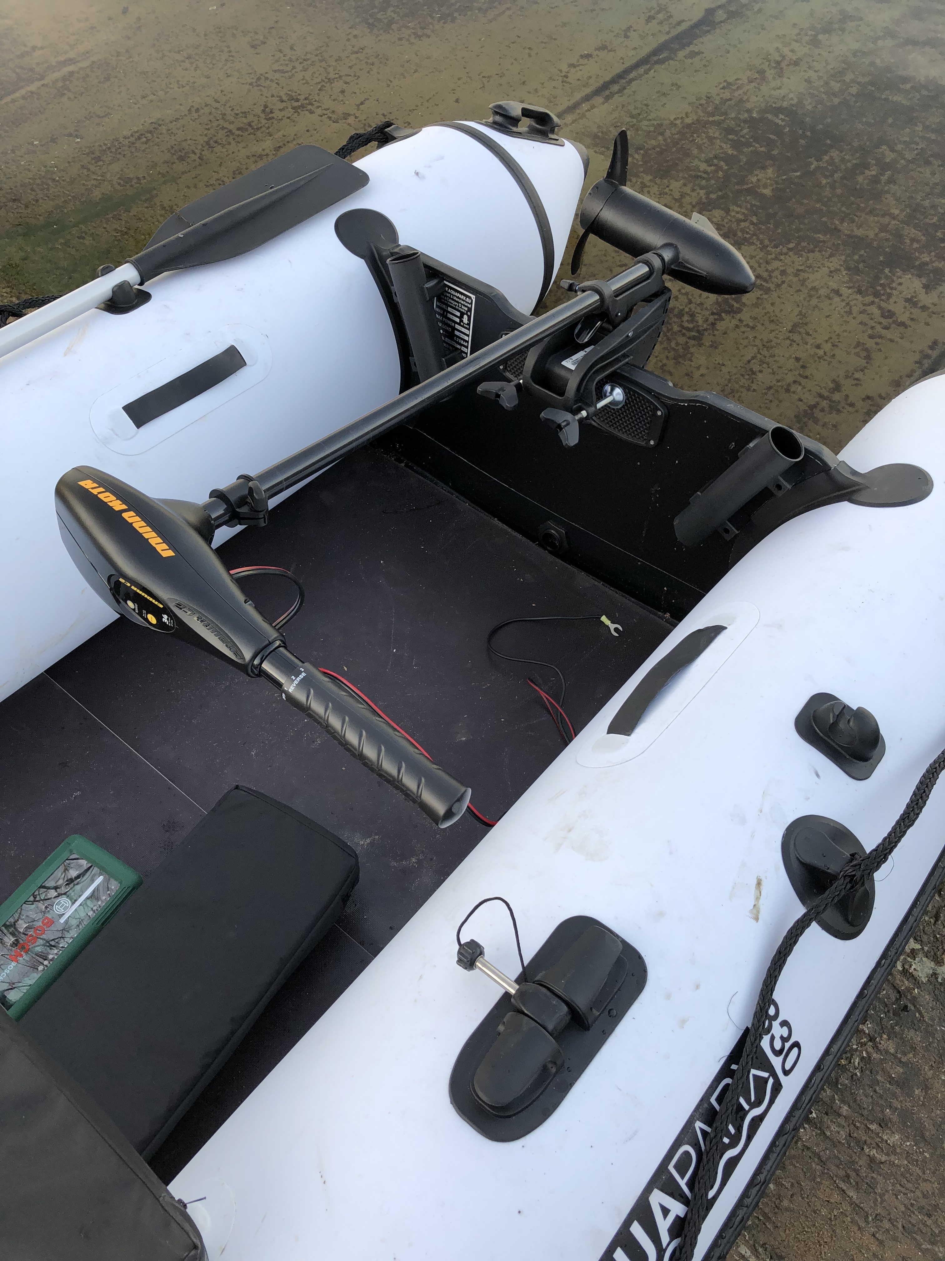

Als Motor habe ich mich erst einmal für einen Elektromotor entschieden. Das hat folgende Gründe:
- Ein Elektromotor ist mit Batterie + Ladegerät in der Anschaffung erst einmal günstiger als ein Verbrenner
- Ein Elektromotor ist leichter zu transportieren
- Da ich nicht nur auf Raubfisch aktiv angeln gehe, brauche ich das Boot auch, um meine "Montagen" (Also Haken + Köder) in einiger Entfernung (100-200 Meter vom Ufer) "auszulegen"
dafür ist ein Elektromotor um Potenzen besser geeignet als extra den Verbrenner anzuschmeißen
Nun habe ich mich also für den Minn Kota Endura C2 34 lbs Schubkraft entschieden. Genug für Boote mit einem Gewicht bis 900kg (Was ich niemals erreichen werde - das Boot wiegt 43 kg, der Motor ca. 10, die Batterie (zu der ich noch komme) 34kg. Ich selber wiege 90kg + ggf. mein Sozius.

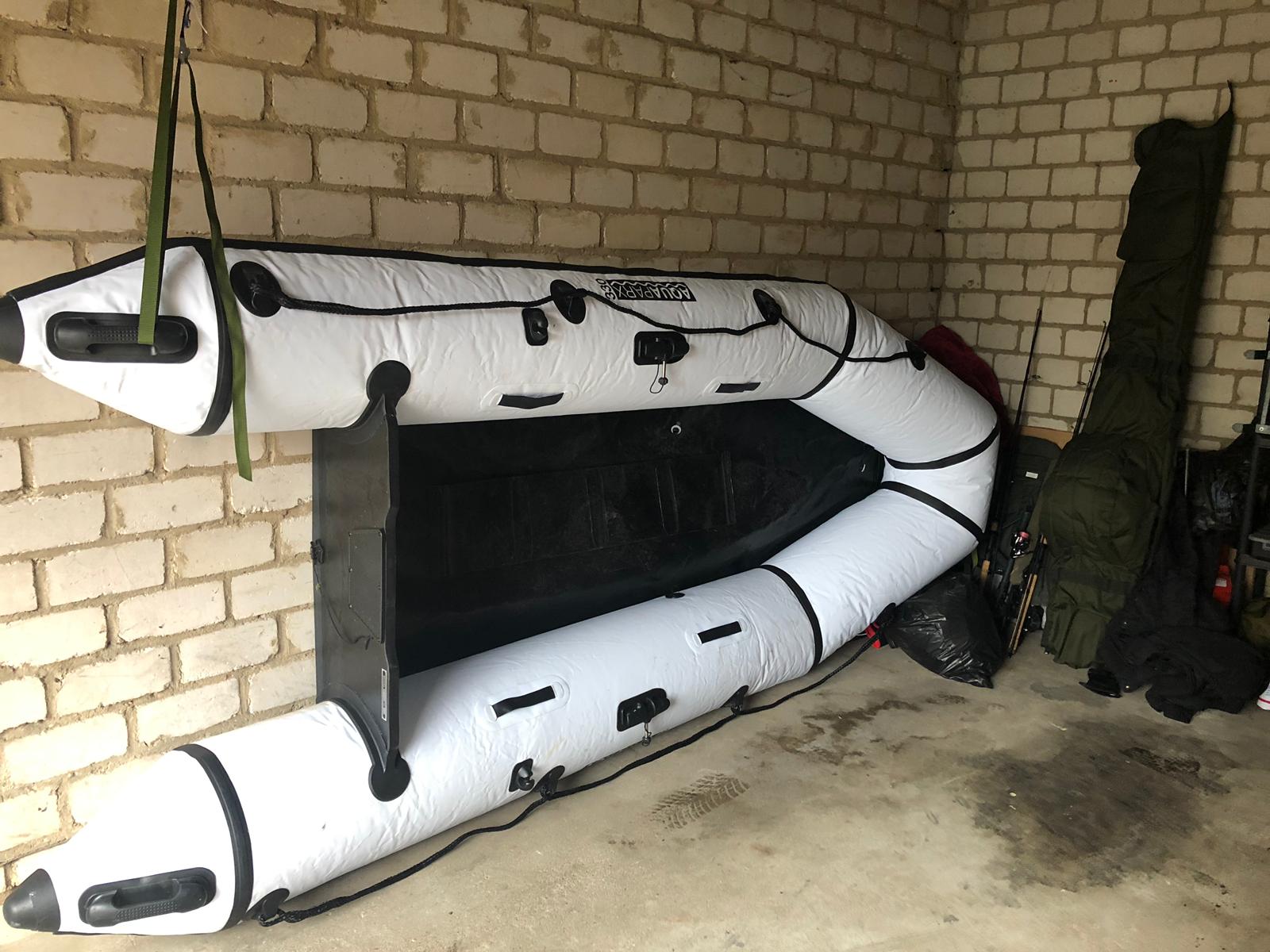

Da ich bis dato noch keine Garage hatte, habe ich das Boot ersteinmal "schlaff" aufgepumpt bei einem Kollegen gelagert. Endlich hatte ich auch meine eigene Garage und ich habe das Boot fest aufgepumpt und habe am nächsten Tag festgestellt, dass das Boot Luft verloren hat...
FUCK
Ich habe mich also auf der Suche nach dem Loch gemacht und fand ein klitzekleines Loch auf der rechten Seite vom Boot. Dieses habe ich geflickt, 24 Stunden trocknen lassen und das Boot wieder aufgepumpt.
Am nächsten Tag hat es wieder Luft verloren... Ich war schon am verzweifeln... Insgesamt habe ich 3 Flicken angebracht und einen dieser Flicken erneut korrigiert.
Doch alles Half nichts. Ich habe das Boot also mit Lecksuchspray abgesucht und konnte dann ENDLICH das Problem finden - das Ventil, wo das Boot aufgeblasen wird, war einfach nicht fest genug aufgeschraubt... Darauf muss man erst einmal kommen. Also das Ventil mit dem mitgelieferten Schlüssel eine halbe Umdrehung nachgezogen und wieder aufgepumpt.
Am nächsten Tag wieder in die Garage um zu kontrollieren... ES HÄLT! Endlich - mein Boot kann zu Wasser gelassen werden.

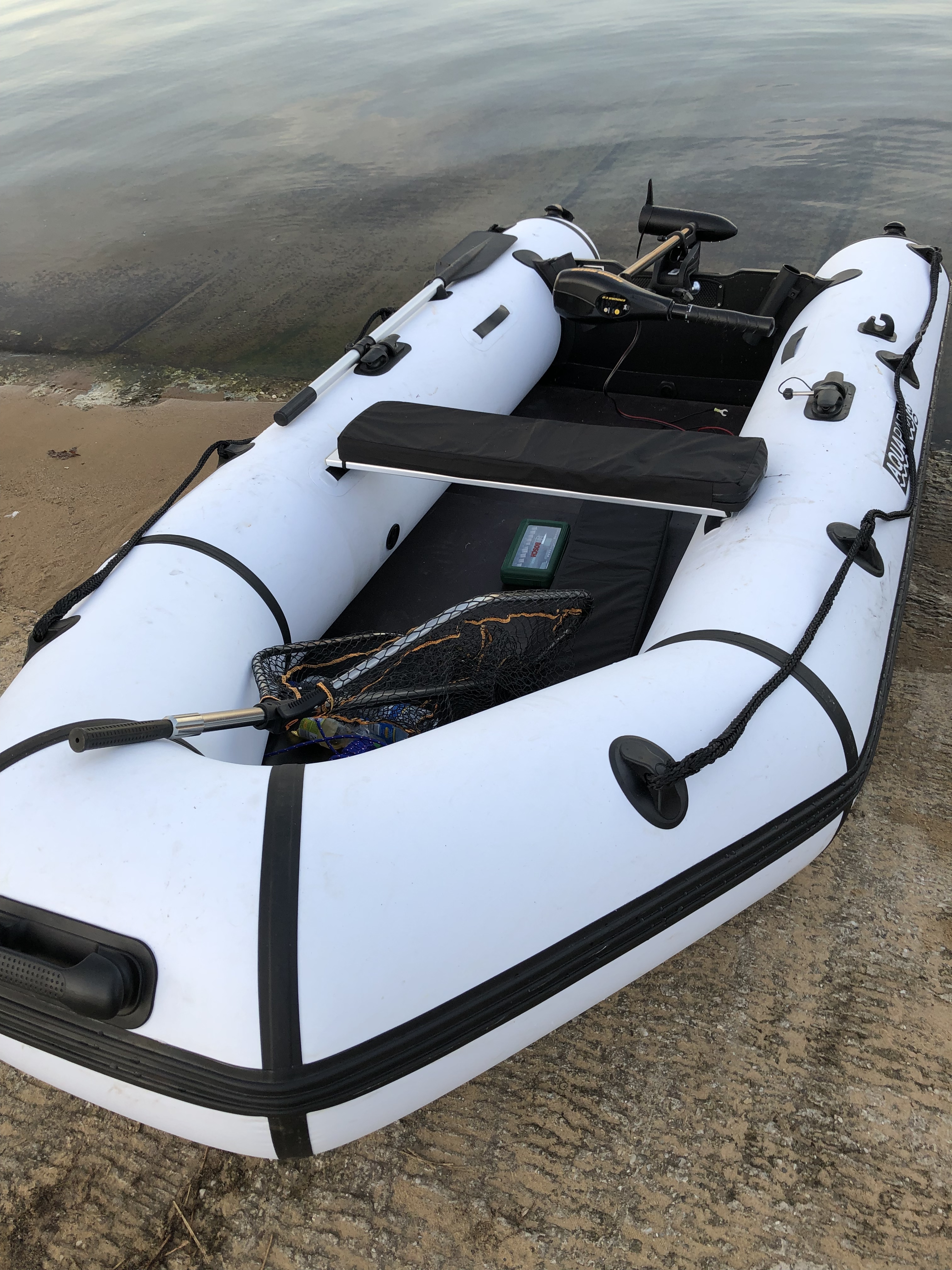

Letzte Woche Samstag konnte ich das Boot endlich ausführen. Bei strahlendem Sonnenschein und Frühlingshaften 14°C bin ich mit meiner Freundin auf die Asseltse Plassen gefahren. Vorher habe ich mir am Spiegel noch 2 Rutenhalter montiert.
Das Boot hält die Luft und auch der Boden aus Gummi ist dicht - den konnte ich vorher ja leider nicht auf Dichtigkeit prüfen.
Insgesamt hat die Batterie ca. 2,5 Stunden durchgehalten - weniger als ich gedacht hätte. Kann man nix machen.
Eine noch größere Batterie hätte mich viel mehr gekostet und wäre auch irgendwann nicht mehr zu tragen gewesen.
Bei "Vollgas" habe ich ca. 5,5 km/h erreicht. Mit einem Verbrenner geht da später auf jeden Fall mehr.
Der Elektromotor hat mit der Schubkraft umgerechnet 0,5 PS - also sollte eine 4 oder 5 PS Motor mich an die magische Grenze von 20km/h bringen können - das ist das, was man in den Niederlanden ohne Bootsführerschein maximal fahren darf.
