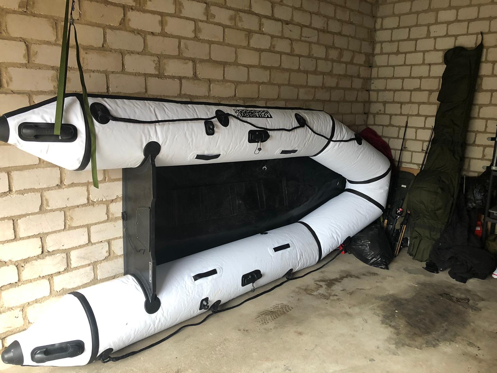

    Ich bin also 250km in Richtung "Norden" gefahren (ja, die Stadt heißt so) und habe mir ein Aquaparx 330 Schlauchboot mit Holz-Lattenboden gekauft:

    Da ich bis dato noch keine Garage hatte, habe ich das Boot ersteinmal "schlaff" aufgepumpt bei einem Kollegen gelagert. Endlich hatte ich auch meine eigene Garage und ich habe das Boot fest aufgepumpt und habe am nächsten Tag festgestellt, dass das Boot Luft verloren hat...
    FUCK
    Ich habe mich also auf der Suche nach dem Loch gemacht und fand ein klitzekleines Loch auf der rechten Seite vom Boot. Dieses habe ich geflickt, 24 Stunden trocknen lassen und das Boot wieder aufgepumpt.
    Am nächsten Tag hat es wieder Luft verloren... Ich war schon am verzweifeln... Insgesamt habe ich 3 Flicken angebracht und einen dieser Flicken erneut korrigiert.
    Doch alles Half nichts. Ich habe das Boot also mit Lecksuchspray abgesucht und konnte dann ENDLICH das Problem finden - das Ventil, wo das Boot aufgeblasen wird, war einfach nicht fest genug aufgeschraubt... Darauf muss man erst einmal kommen. Also das Ventil mit dem mitgelieferten Schlüssel eine halbe Umdrehung nachgezogen und wieder aufgepumpt.
    Am nächsten Tag wieder in die Garage um zu kontrollieren... ES HÄLT! Endlich - mein Boot kann zu Wasser gelassen werden.
