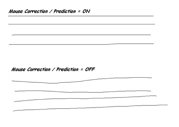

Was macht ein guter Gaming Sensor aus?
- Keine Mauskorrektur
Beispiel: Angle Snapping
Erläuterung (Youtube)
