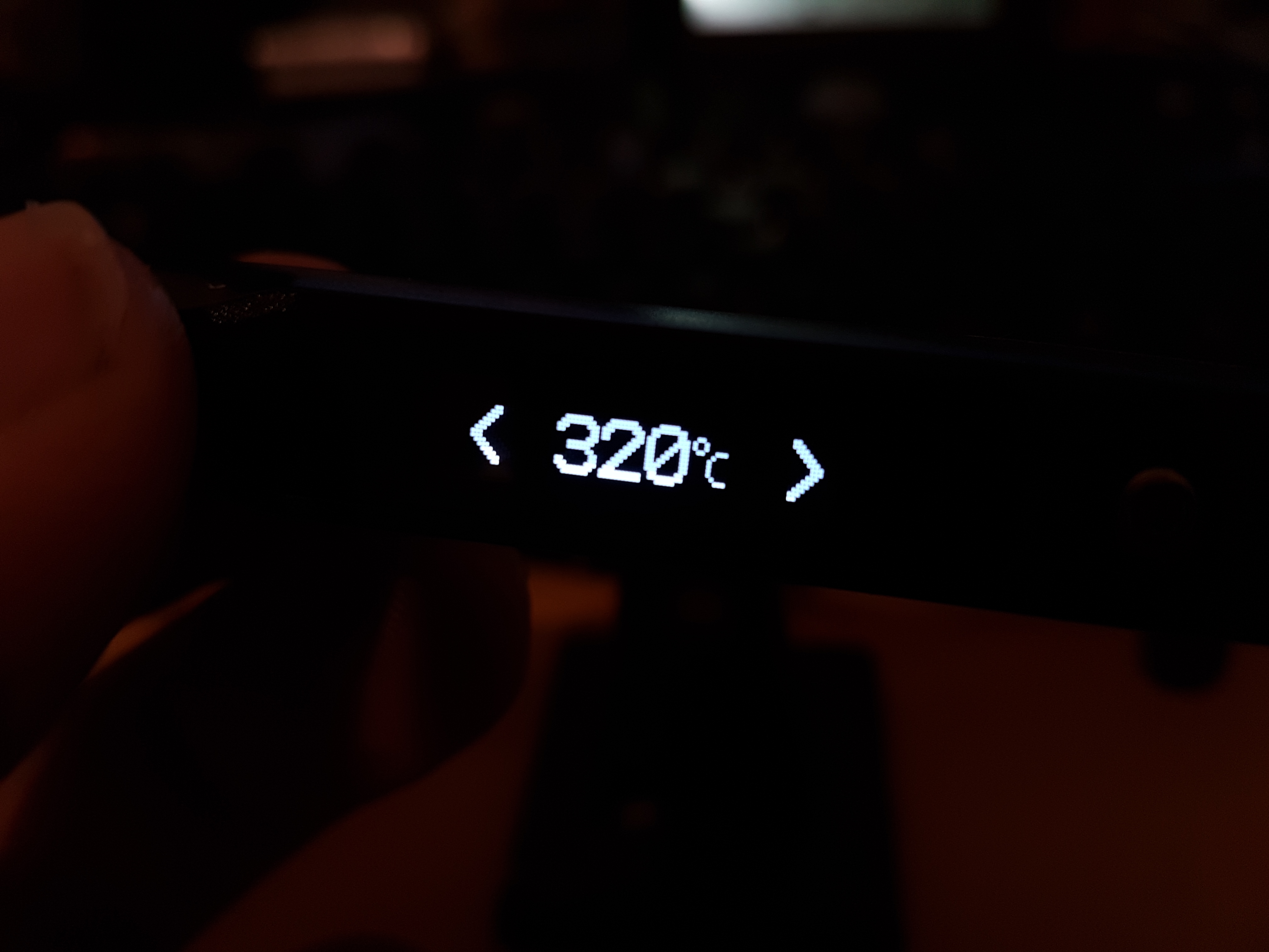

Nun Startet man die Aufheizung, (1. Taste drücken, die die näher an der Spitze dran ist) der Lötkolben zeigt die Temparatur im Display. Über die beiden Tasten kann man die Temparatur vorwählen, welche der Kolben dann verwendet.

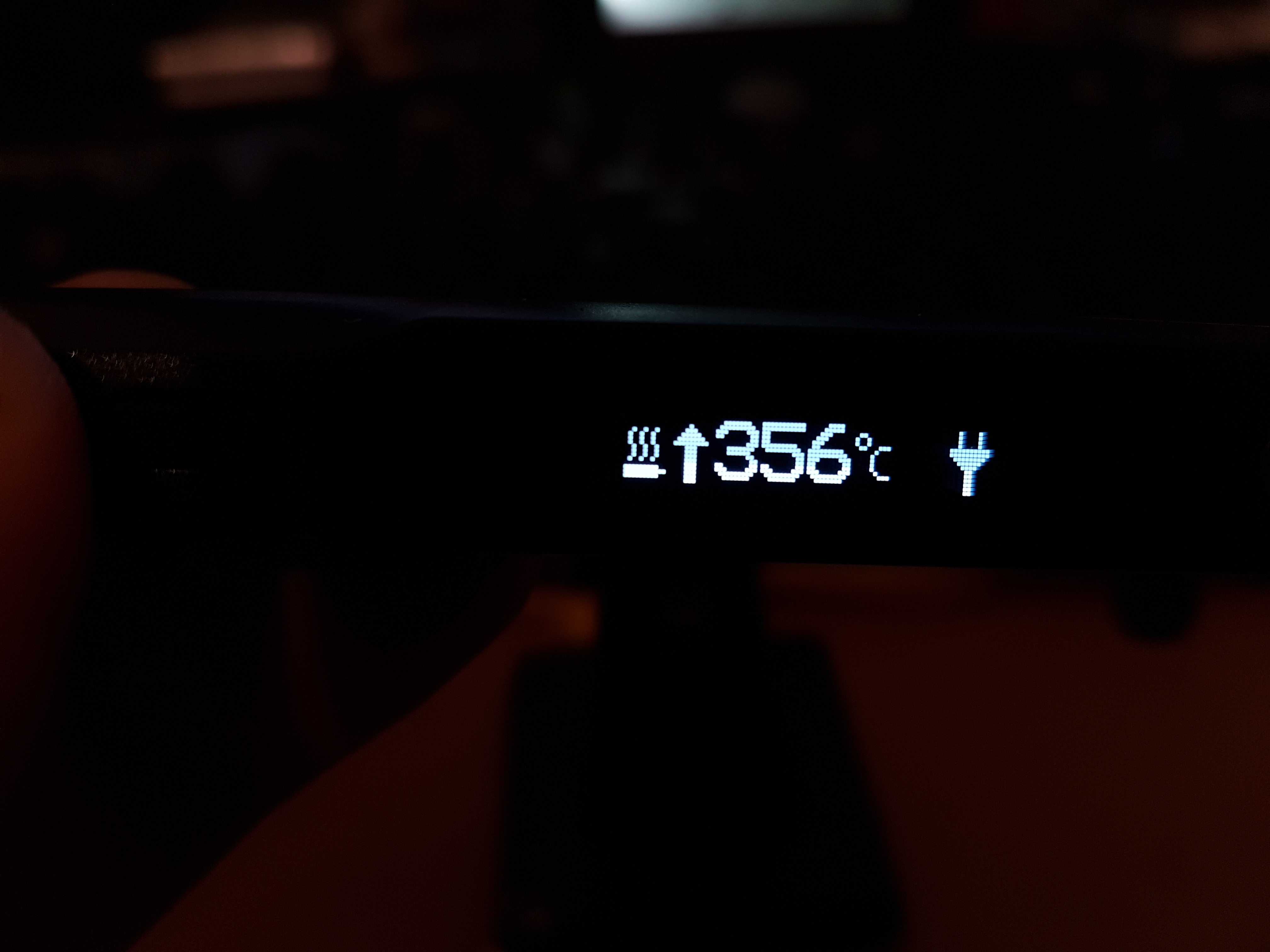

Lötkolben am Aufheizen. Aufgeheizt mit "Boost" (Erkennbar am Pfeil)

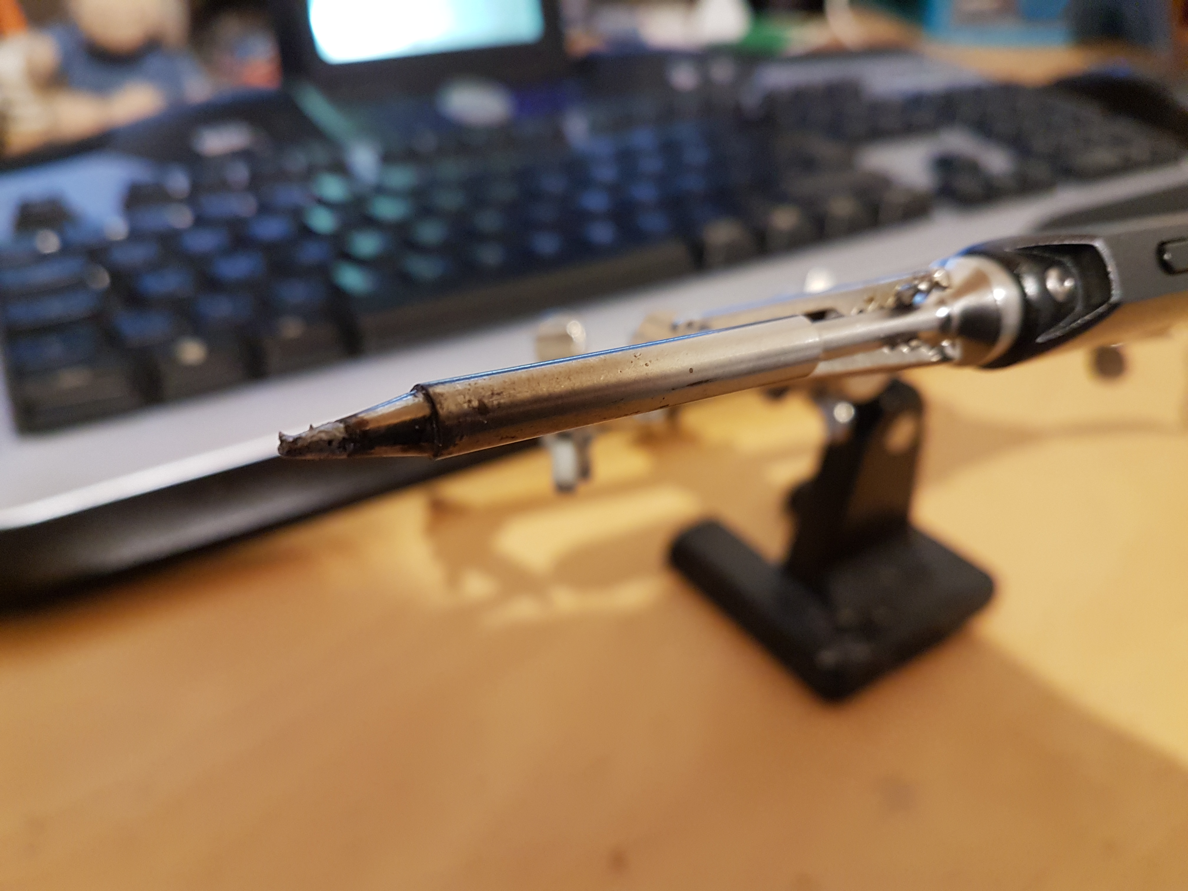

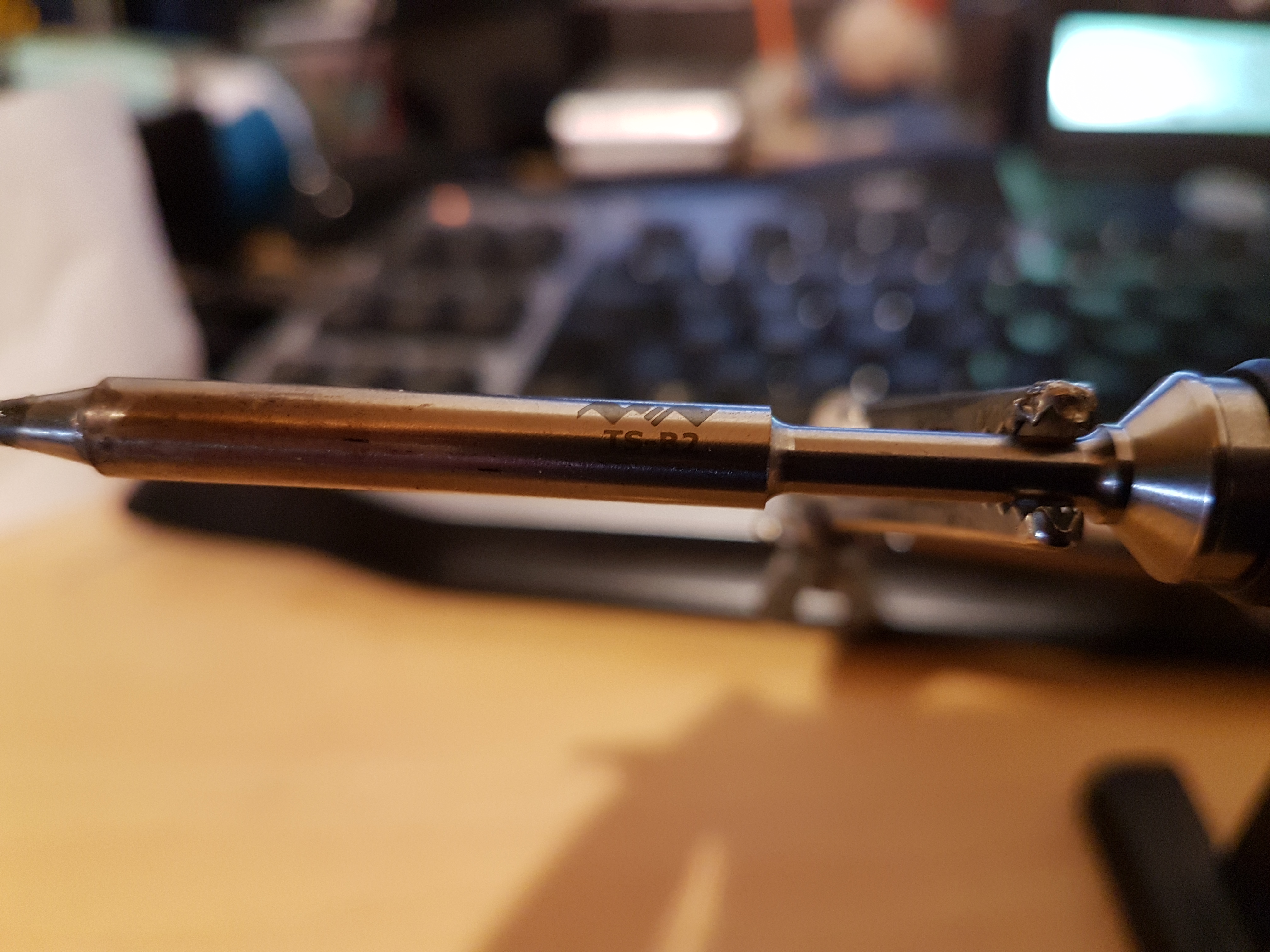

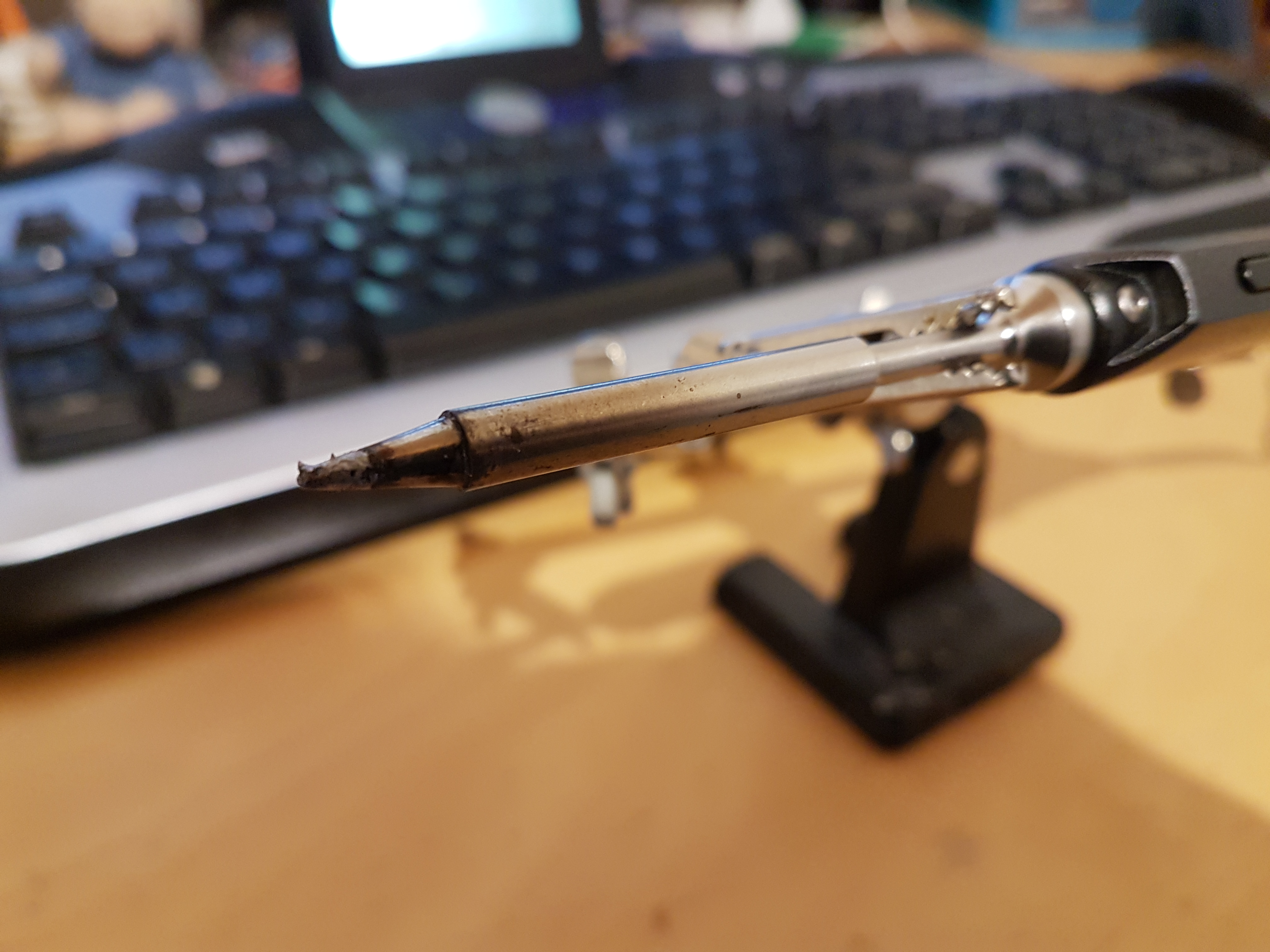

Ich habe eine etwas dünnere Spitze (Modellbezeichnung TS-B2) welche an der Spitze 1,3mm Dick ist. Ich habe bisher damit SMD gelötet (PLCC2, 0805, 1206), ebenso viele Kabel und Durchsteckbauteile (Dioden, Kondensatoren, Sicherungen).
Der Lötkolben hatte immer genug Leistung, außer man wollte auf einer großen Kupferfläche (viel Kupfer um das Bauteil) was auslöten/löten, dann kam der auch ins Straucheln. Da braucht man dann 120W aufwärts und dicke Lötspitzen.
1,3mm Dicke an der dünnsten Stelle.
Die Thermische Verbindung von Heizelement zur Spitze (billige Lötkolben werden teilweise erst nach 2-3 Minuten an der Spitze richtig heiß) ist Exzellent. Wenn das Heizelement Solltemparatur hat, hat es die Spitze nach paar Sekunden ebenso. Gefällt, da dann Sofort Löten möglich ist. Auch ist die Spitze sehr Stabil und gut Gearbeitet, das Lot haftet gut an, ebenso gibt es keine "schlechten" Stellen an denen sich das Lot nicht anhaften möchte.

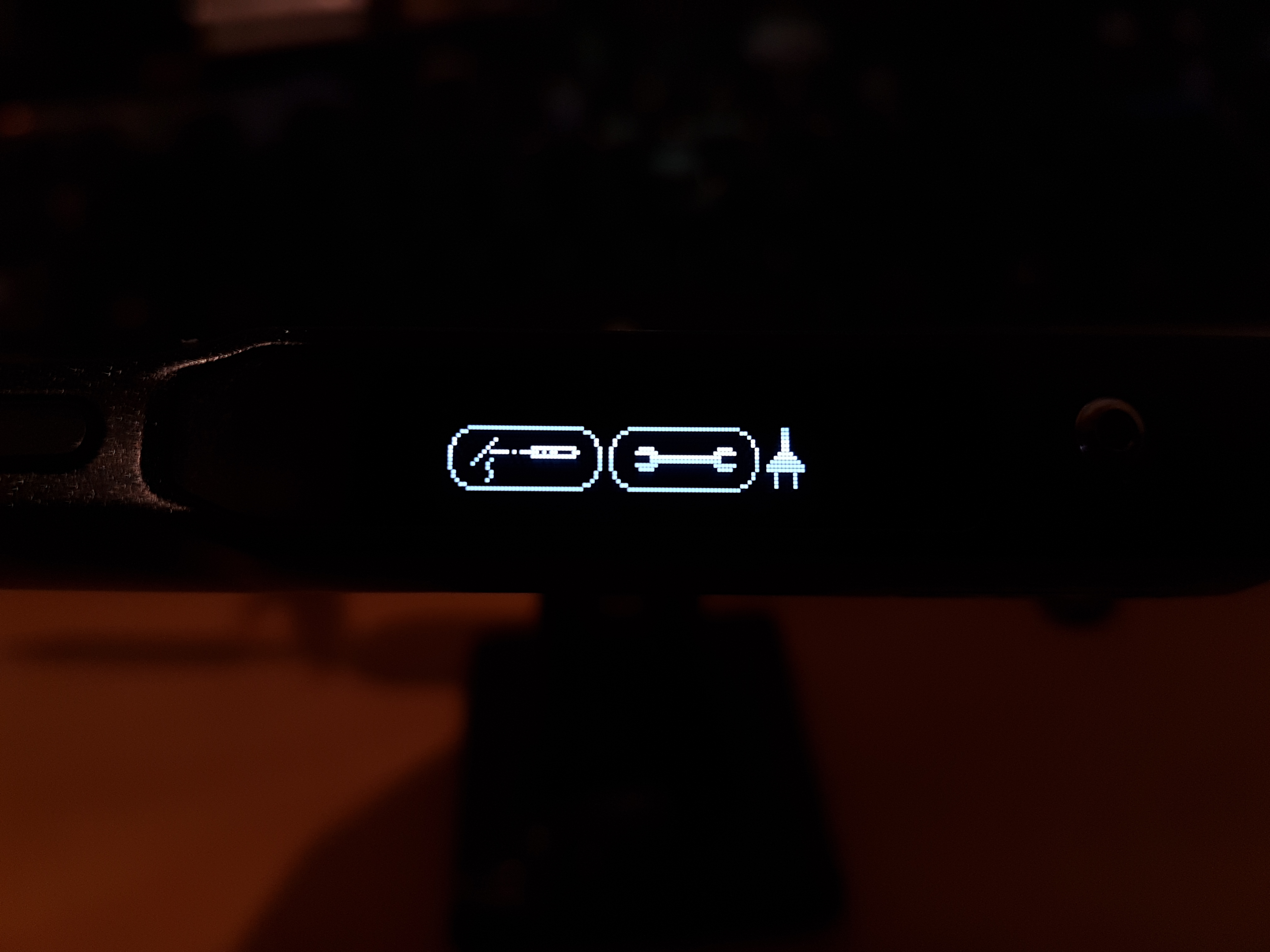

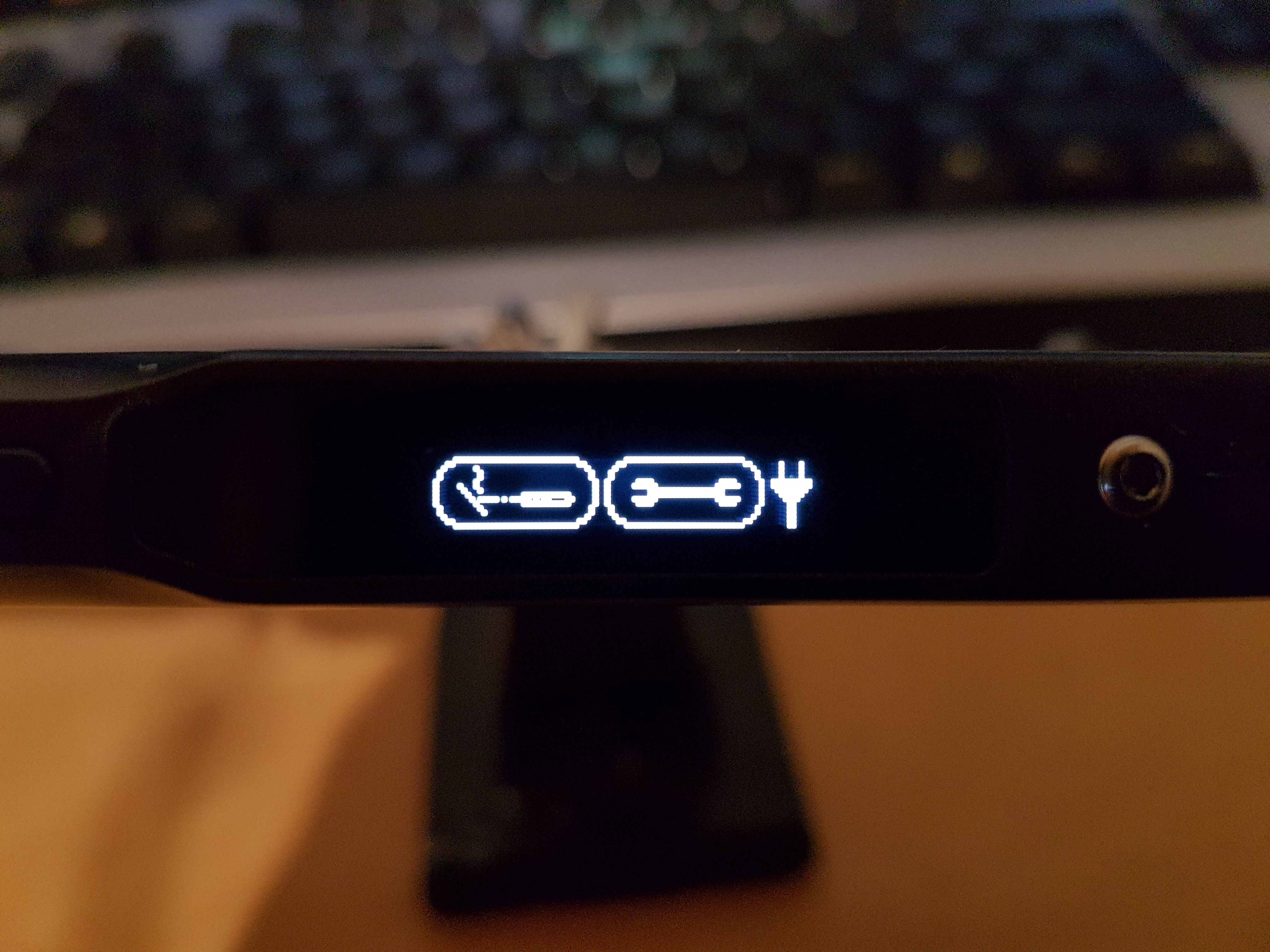

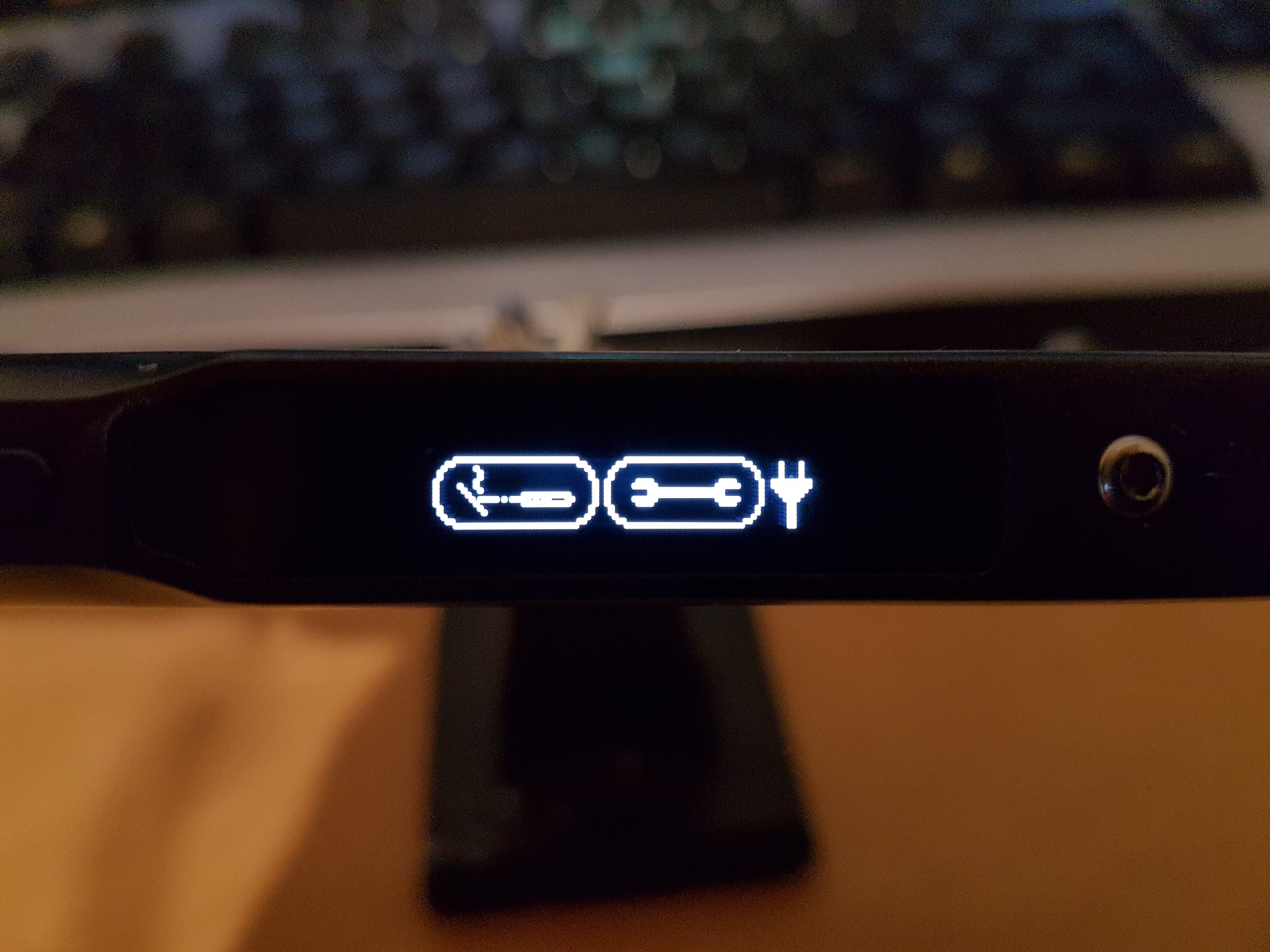

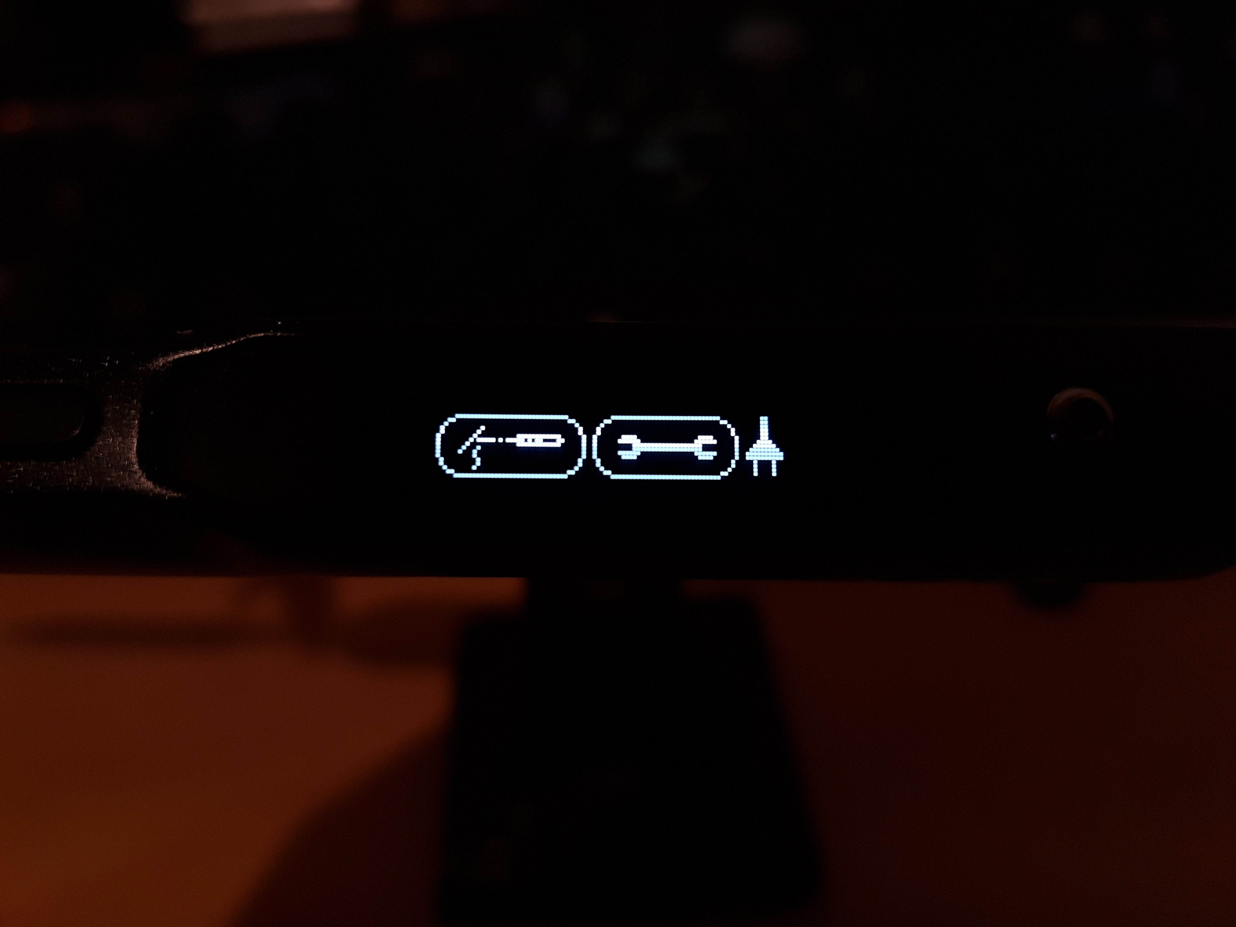

Startscreen der Custom Software. Der Stecker bedeutet das man "Netzbetrieb" gewählt hat
es ist auch möglich Akkubetrieb an Li-Ion Akkus auszuwählen (2S, 3S etc.) Dann ist dort die Akkuanzeige.

Ich habe mir von Github (Ich bin so frei und Verlinke es: https://github.com/Ralim/ts100 <-- Da habe ich meine Aktuelle her die man auf den Bildern sieht.
Diese Software hat den Vorteil dass sie die reale Temperatur ohne Dämpfung anzeigt, also man sieht den Overshoot und wie die Temperatur schwankt. Auch bietet diese mehr Einstellungsmöglichkeiten als die Standardsoftware, ebenso ist diese auch auf Deutsch und hat ein "On-Screen Menü", was mein Lötkolben nicht hatte. Wurde aber in der OEM-Software ab V2.17 nachgereicht.

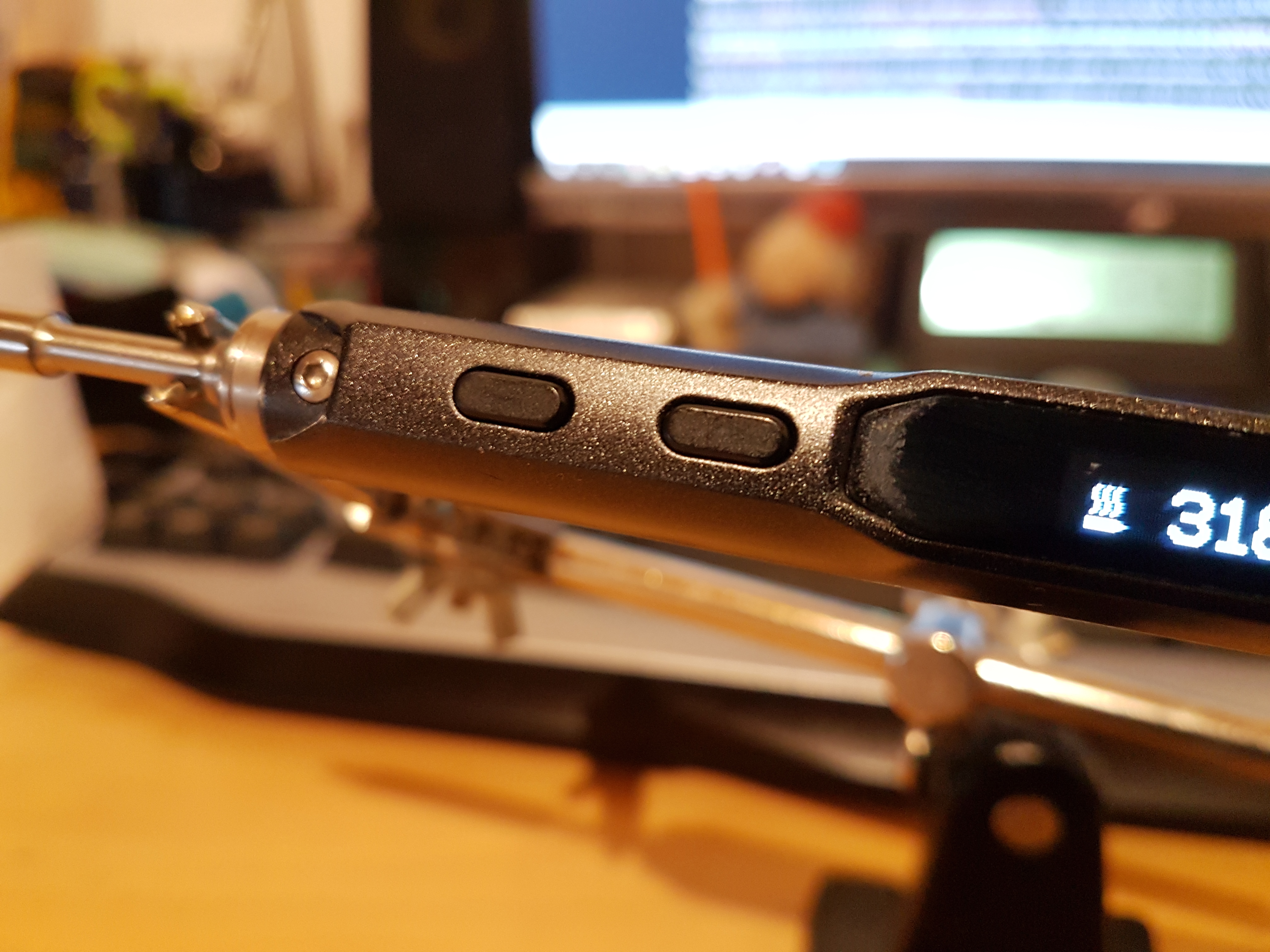

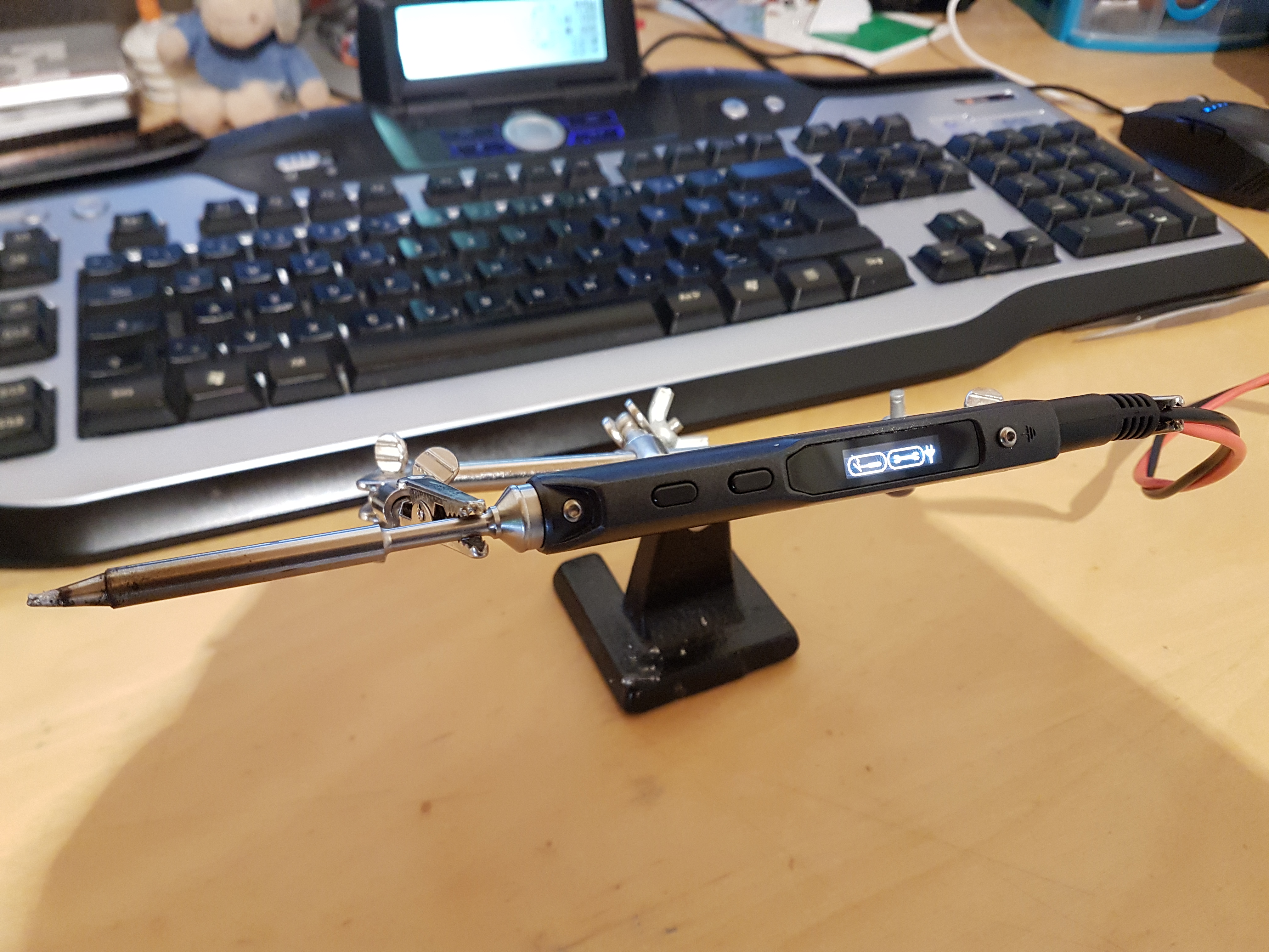

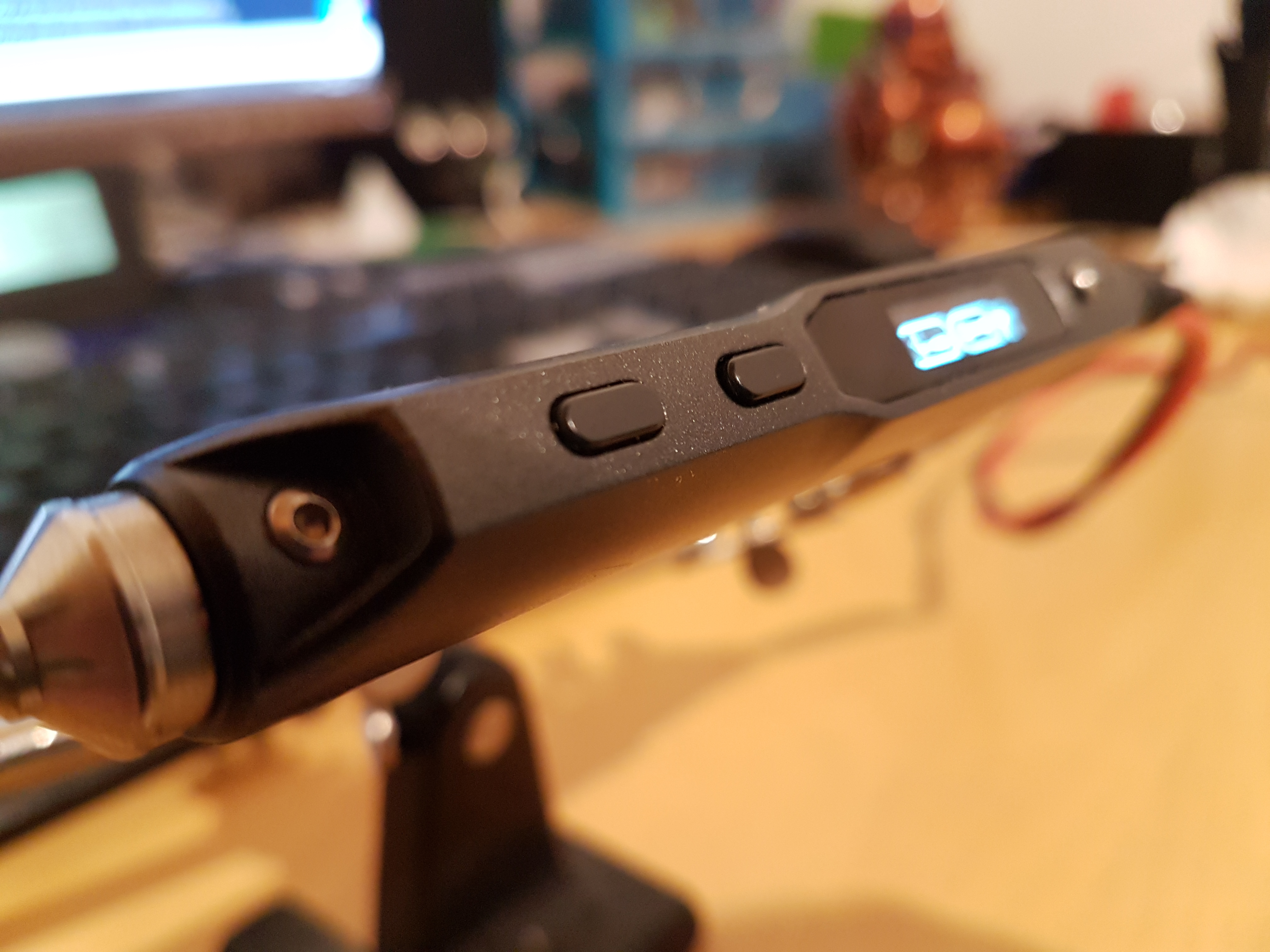

Ansicht der Tasten. Der Kolben nochmal im gesamten. Die Tasten, davor die Schraube um die Spitze zu fixieren.
